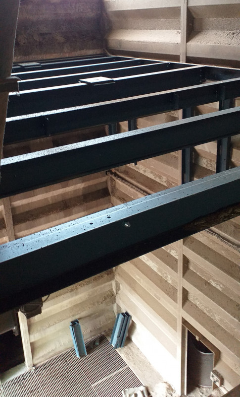

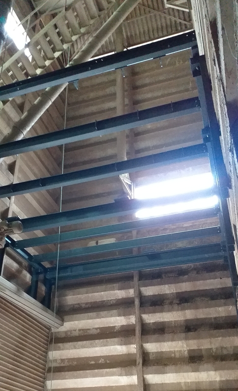

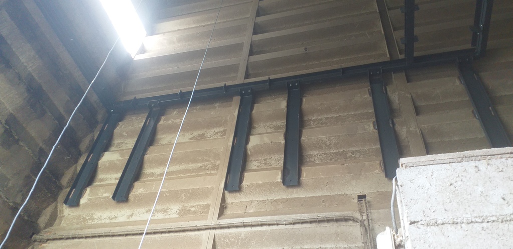

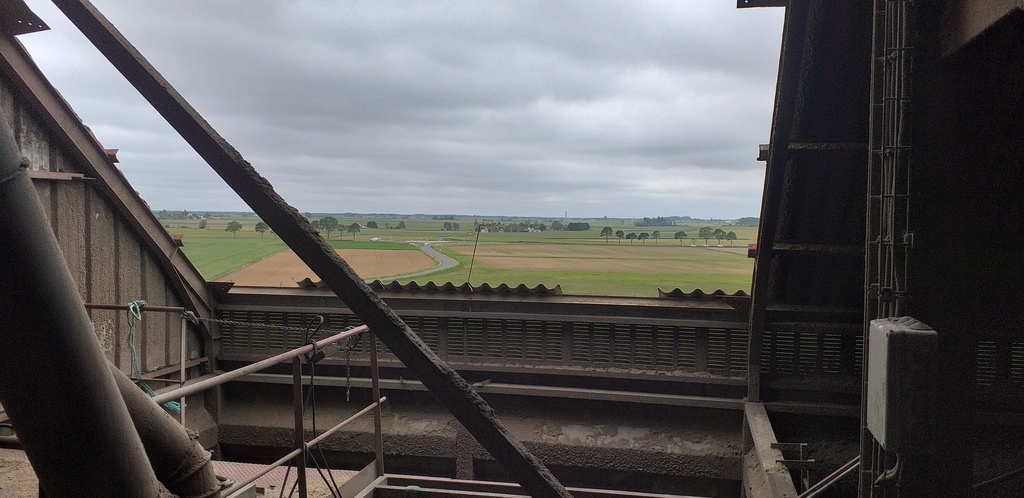

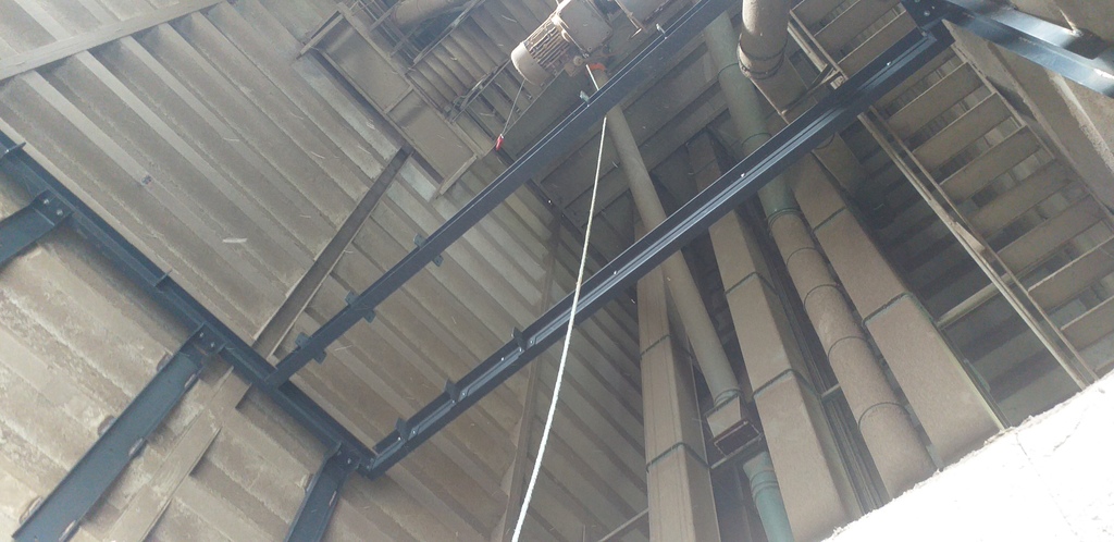

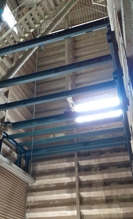

Quelques photos de lavancement des travaux, creation du futur plancher a 7 m de haut, pose des supports, 2 jours de taf rien que pour souder les supports
Aujoirdhui mise en place de toute les traverses, ca prend forme!!!

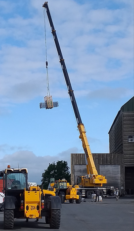

Le mardi 25 cest prevu quil y est une grosse grue,une 100 t qui vienne pendant 2 jours installer tout ca, jesserai de faire 2 3 photos pendant les manoeuvres!!

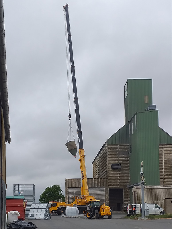

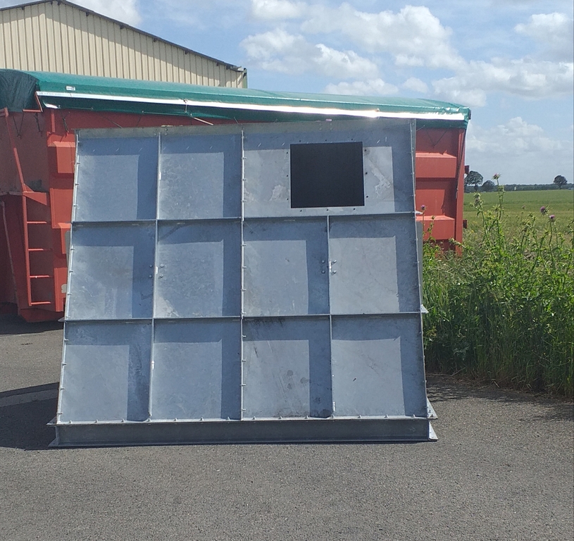

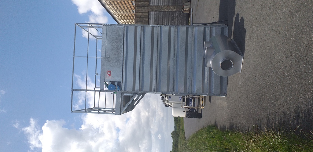

Assemblage de la tremie et du filtre, pret a etre gruter!!
Ouverture dans la toiture pour installer le nouveau matoss et enlever lancien cyclone

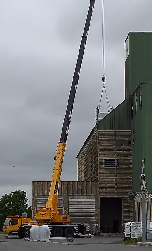

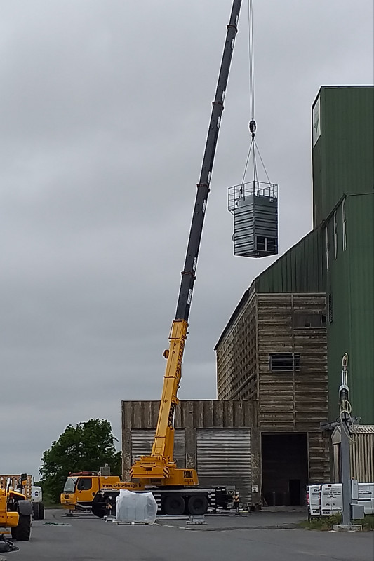

Voila la bête, 2 jours de grutage été prevue pour faire cela!!
On vire lancien cyclone qui ete hs, et mise en place du nouveau filtre

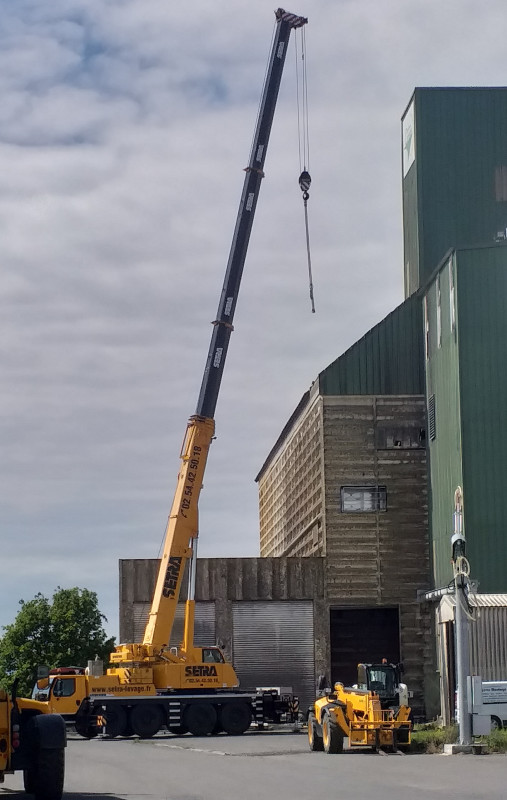

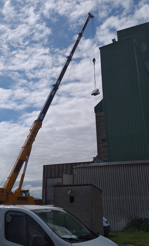

On profite de la grue pour monter le maximum de materiel
Le grutage etant terminer, prochaine etape lundi on recouvre la toiture et l'assemblage des gaines d'aspiration, encore bcp de boulots en perspective, yaura d'autres photos a suivre bien entendu!!bon wekend a tous

simple curiosité : combien se loue cette grue ?

Re: Installation d'un groupe de filtration au silo
Bonsoir Jean Jacques , dsl du retard jsuis pas mal occuper ses derniers tps avec les travaux du silo, ayant discuter avec les monteurs, ils me disent que ya un billet de 2400 2500 e pour la location de la grue pour les 2 jours de grutage vla!!!
