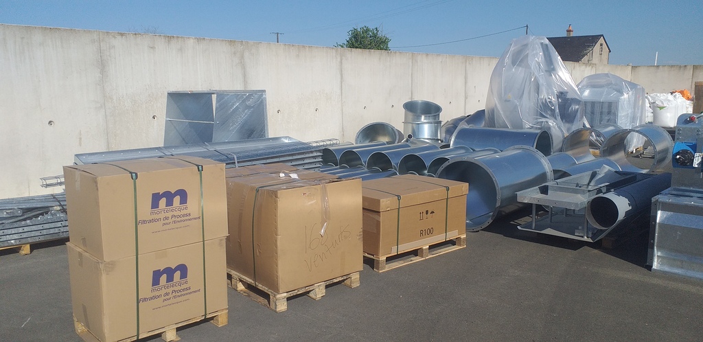

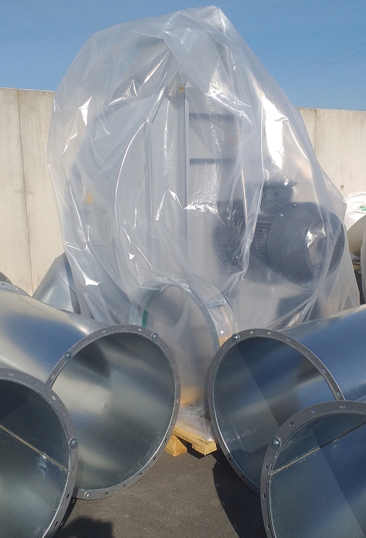

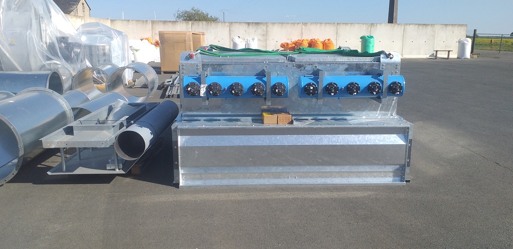

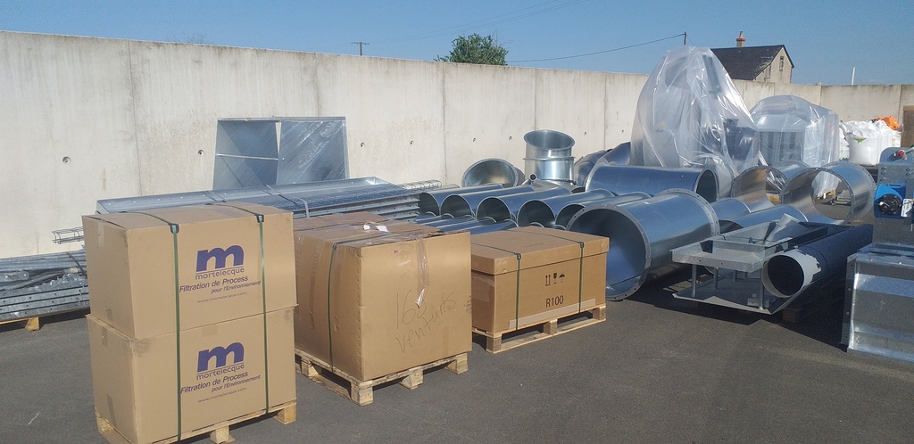

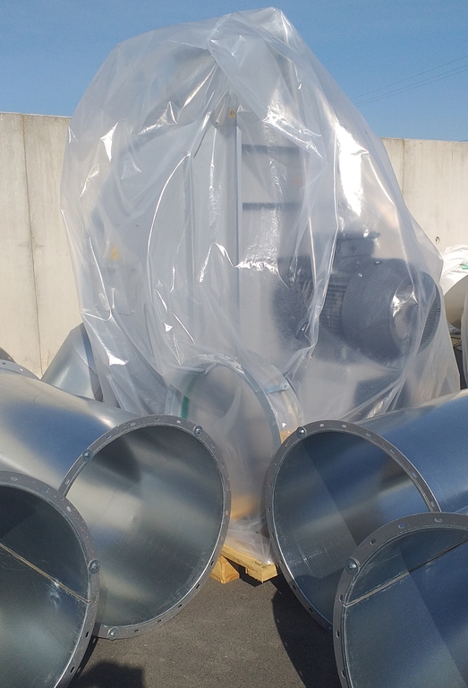

Voici quelques photos du materiel recu....

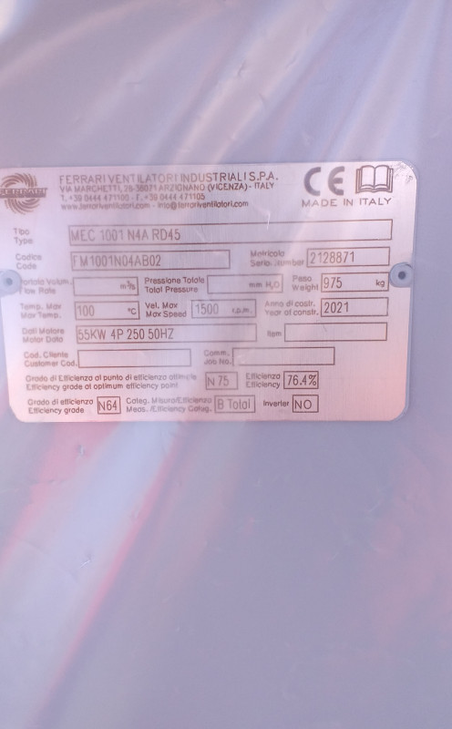

Le ventilot qui vient d'italie, avec un moteur ferrari ::d
Apres ya de tout des tubes d'aspiration de différents diamètres, des raccords, de quoi fabriquer une grosse passerelle qui suportera le filtre a 7 m de haut!!

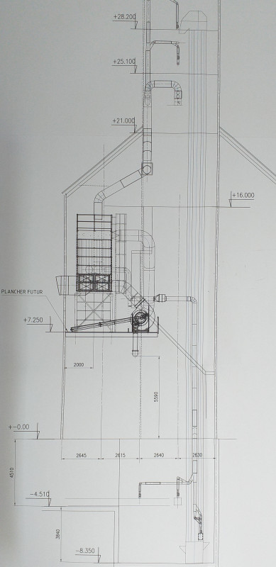

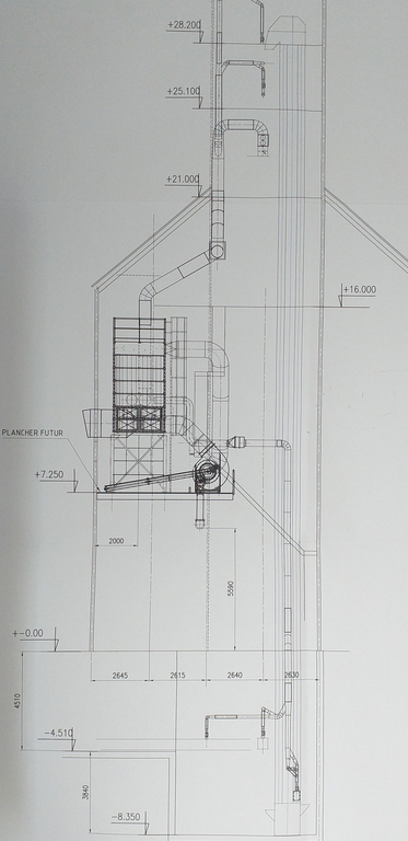

Ps: jai oublier le plan...
Vla tout!!!

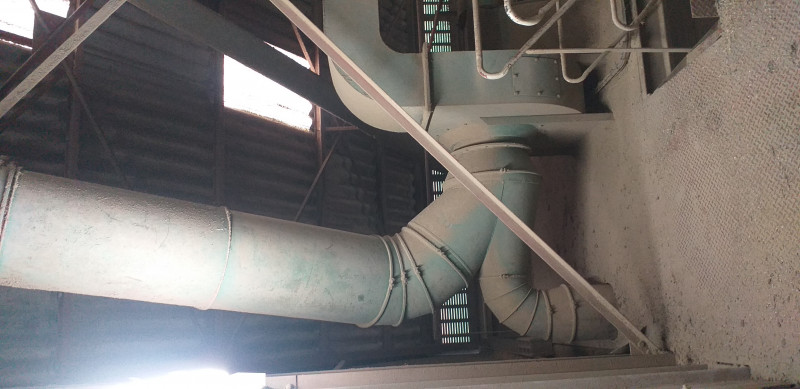

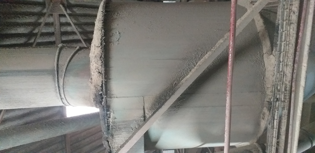

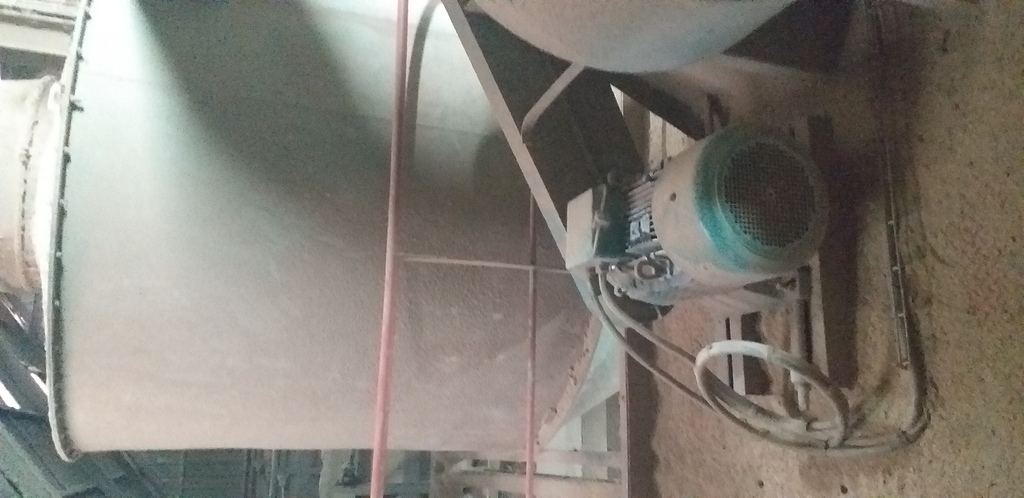

Bonsoir a tous, merxi pour vos retours sympathique. Alain comme tu dis le ventilateur pour refroidir les grains cest autre chose! Quand tu vois un champignon sur la toiture dun silo, en général cest un cyclone qui se trouve dessous, et qui sert d'aspiration,
Voici 2 3 photos de lancienne installation que jai et qui vas virer rapidement, cest prevu d'ouvrir la toiture et de le sortir avec une grue, et de mettre le nouveau filtre sur sa passerelle le mm jour que les gars sont en train de créer depuis lundi!!
