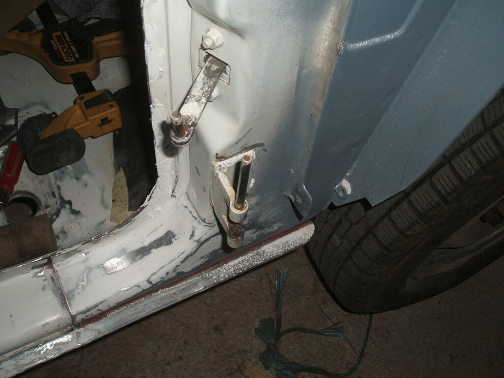

Allez je me lance, je ne sais pas si les photos vont suivre, apparemment je ne peux pas en mettre plus de 10. C'est parti
Couronne charbon démarreur
Aile droite vue intérieur
Aile droite
Aile droite
Aile droite côté moteur fini
Avant fini
Avant fini
Bas intérieur porte droite mastiqué attente ponçage
Intérieur de l'aile droite refait attente peinture
Intérieur aile droite refait même problème que côté gauche (perforante jusqu'au côté moteur)
Bas intérieur porte gauche
Intérieur aile gauche refait

Bien jouer Alain, ca avance, cest un beau projet que ta la et quon va suivre avec attention!!bon courage pour la suite!!
Messages : 3656
x 312
Re: C 15
Merci Alain pour les photos et l'avancée des travaux, bon courage pour la suite. Félicitations pour cette remise en forme.

travail d'art et de patience :super: :super: :super:
ce sera intéressant à la fin de connaitre le nombre d'heures passées

bravo et bon courage pour la suite quand on fait de la mécanique ou de la carrosserie c'est toujours un plaisir enfin je parle pour moi comme ma femme dit si tu n'as pas les mains dans le camboui ça ne vas pas ::d ::d

beau boulot Alain , vraiment un jeu de patience , mais on vois quand ça avance , bon courage pour la suite , hâte de voir la suite
