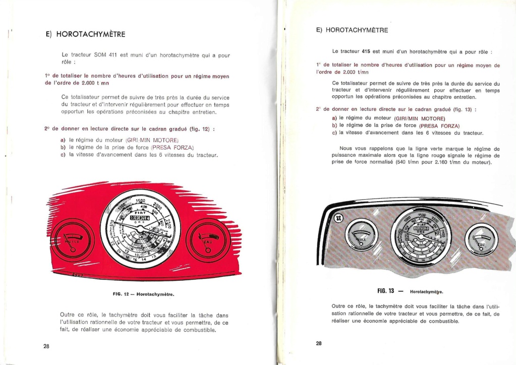

compte tour du SOM 30 au 415
Messages : 10024
x 219
Re: someca 431 R restauration
tu as regardé ce que je t'ai indiqué ? renvoie-d'angle ou cable ?
le tracteur le plus souvent mis à la pièce le SOM 30 B à cause de son moteur et c'est le meme compte-tour

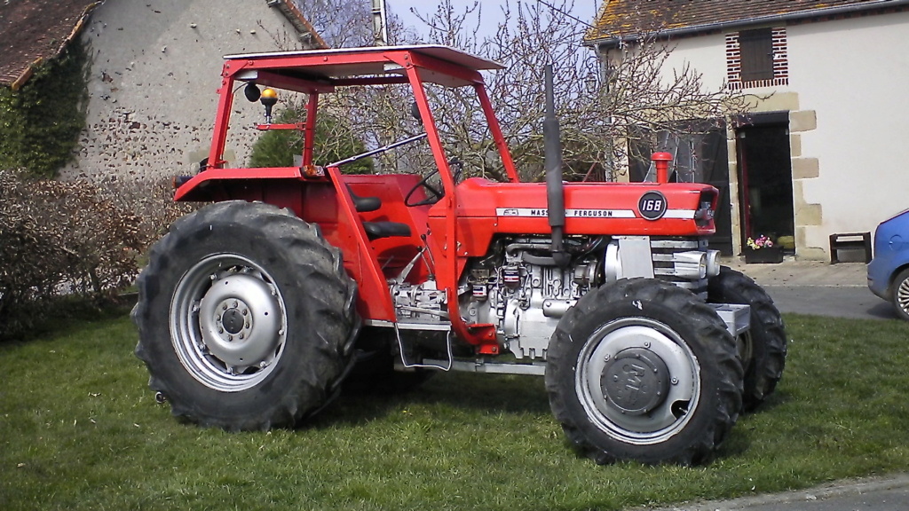

beau boulot aussi sur le 168 il est comme neuf sauf pour la peinture qui est custom comme tu dis ;)

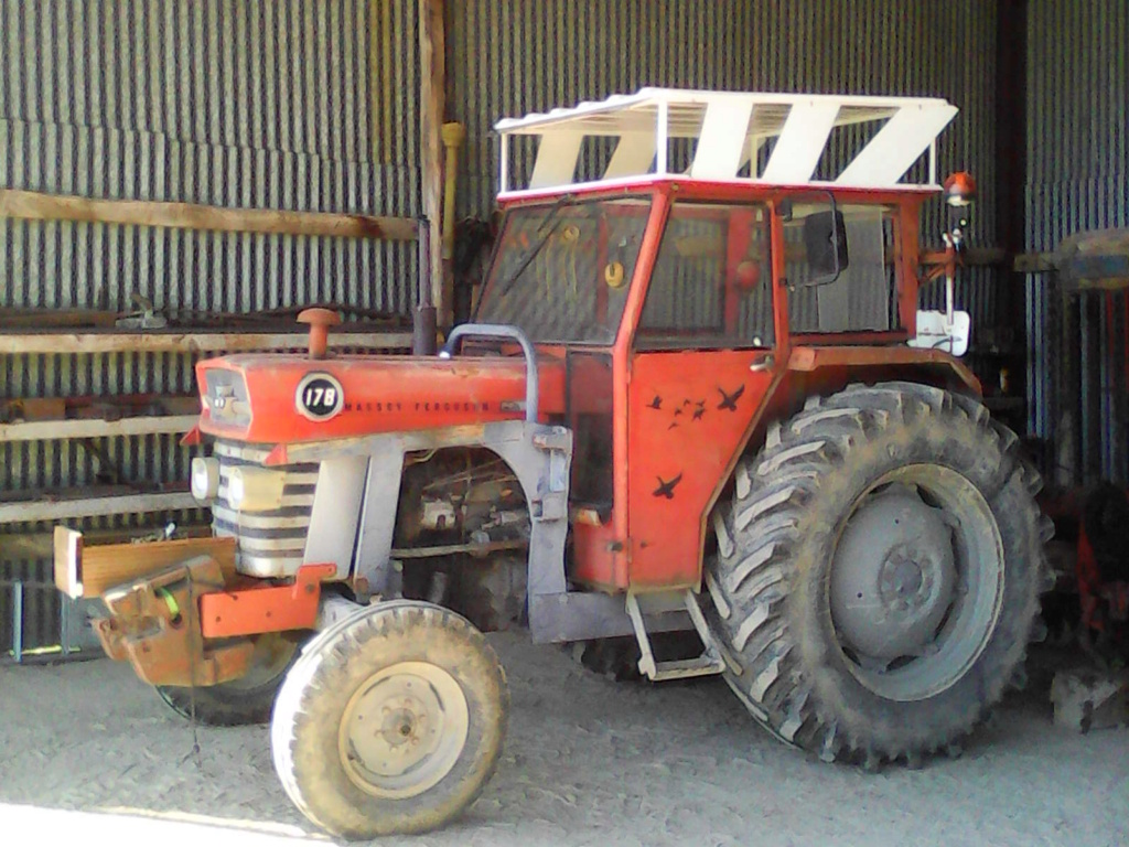

par contre il faut nous expliquer le pourquoi du comment du toit de cabine du 178

:lol!:  bonne question..
j'aime bp , aussi le bateau, refaire de la fibre de verre, le gel coat..
et cette cabine tim de l'époque m'a toujours déplus, en plus le bruit est infernal, il faut mettre un casque antibruit..

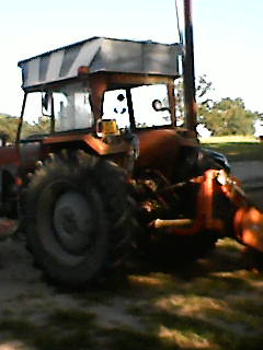

ces cabines sont très basse, on ne  peut se mettre debout et se décontracter les jambes ou conduire debout pour mieux voir  car les massey sont un peu mal foutu pour bien voir assis, du moins cette série... on ne peut pas voir  ce que l'on fait avec un broyeur  de haie par exemple.. l'aile gêne vraiment..
donc, pour le confort, moins de bruit, plus d'aération l'été tout en étant à l'ombre...j'en ai profité pour refaire  tout...et l'hiver, j'ai mis une jupe en pvc..Image
