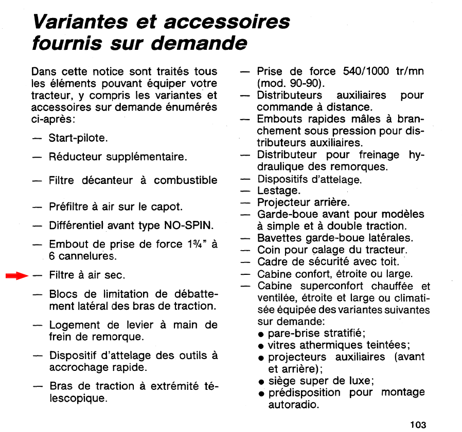

Re: Bonjour
Il n'a pas le filtre à air sec ?
c'était en option :
Messages : 10075
x 223
Re: Bonjour
en France le 90-90 ne l'avait pas par contre dans les autres pays ?
les seuls tracteurs à avoir eu le filtre à air à sec le 570 , 670 B 670 H (pour des questions de place )
il y a eu aussi quelque 750 dans les années 70 toujours chez nous
