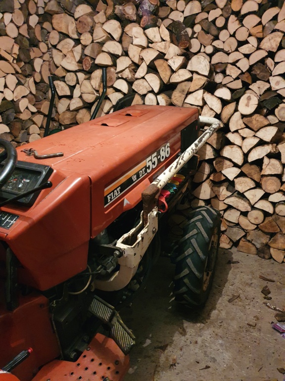

Bonjour, je me présente, Jérôme 28 ans de Dahlenheim en Alsace.
J'ai un soucis sur mon fiatagri, j'ai une fuite d'huile de transmission au niveau du joint spy de l'arbre de la prise de force.
J'ai voulu démonter le carter autour mais je suis obliger de sortir l'arbre pour voir si il y a un joint spy. J'ai essayer de tirer dessus mais il ne sort pas, j'ai pas voulu insister de peur de casser quelque chose. Est ce que quelqu'un saurait comment cet arbre peut sortir ?
Faut il démonter la boîte de vitesse ?

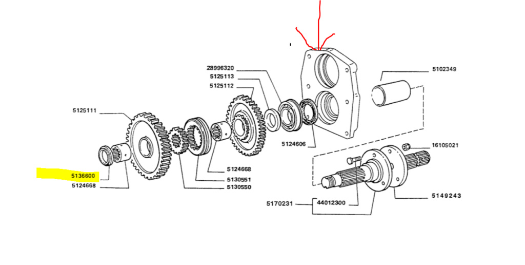

il faut démonté tout l'ensemble de PDF ( flèche rouge ) et tu a un écrou a dévissé ( souligné en jaune )

Cet écrou est accessible par ou ? Je n'arrive pas a sortir la pièce rouge car au bout de larbre il y a l'accouplement pour le cardan de la prise de force ...
En fin de compte je veux juste sortir la pièce s170231 pour réparer ma fuite d'huile

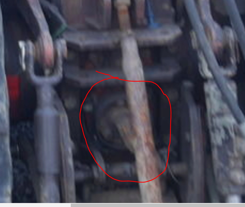

pour retirer l'arbe de sortie de pdf tu dois démonter le bloc complet qui contient les roulements et les pignons car l'arbre en question est boulonné du côté intérieur, c'est pas pratique mais c'est ainsi :roll:
j'ai fais cette opération sur mon 100cv si tu veux tu peux aller voir ce post tu y trouvera des photos, le montage est le même c'est juste que chez toi tout est plus petit
seul point important : il faut absolument enclancher la pdf avant de déposer le bloc sinon le crabot va tomber :!:

FAIT une photo de l'arrière du tracteur car tu doit avoir une plaque ( carter ) qui doit être tenue par 6 vis clé de 19 je suppose
et tu sort tout l'ensemble , et tu a accès a l'écrou souligné en jaune , et tu enlève les pignon et autre et tu arrive au joint 5124606 dimension 50 X 65 X 8
