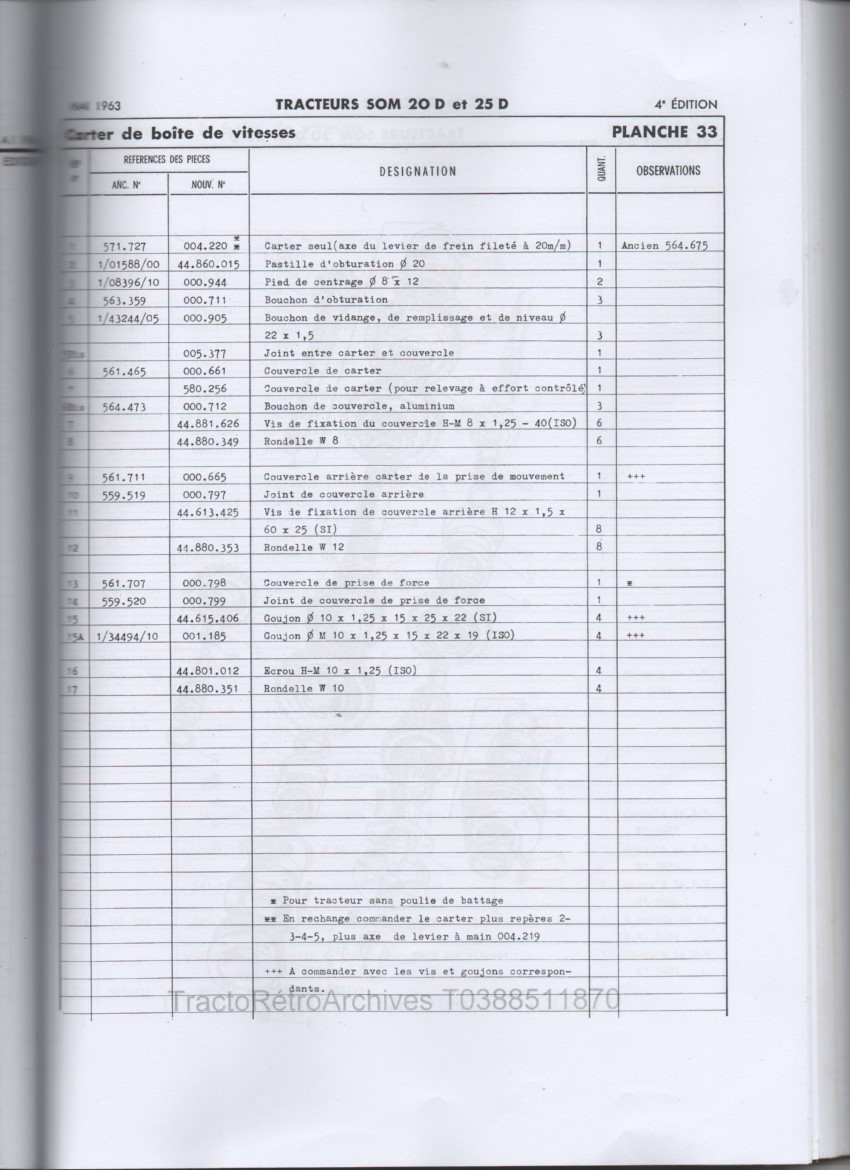

Planche 33.Voici sa nomenclature.
Sur le carter, tu as un perçage de l'autre coté de l'axe de fourchette obstrué par la pastille 2(à coté du levier d'enclenchement de la prise de force.Si tu enlève la pastille, tu peux peut-être faire jouer l'axe avec du dégrippant et un marteau.Mais tu as bien dégrippé coté pédale?A voir.
