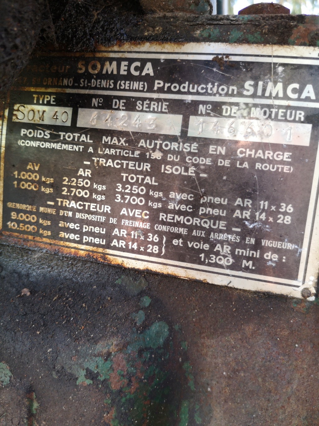

Je vais pour l'instant juste nettoyer le filtre, non je ne suis pas en panne, fin pour l'instant pas encore, car le relevage peine vraiment et le week end dernier il ne descendait plus et ne montait plus... J'avais laissé la manette en position haute et en revenant à la maison il s'est mit d'un coup à monter, puis il a refonctionner, j'étais plutôt content du coup, mais ça signifie qu'il faut que je m'en occupe très rapidementImage
