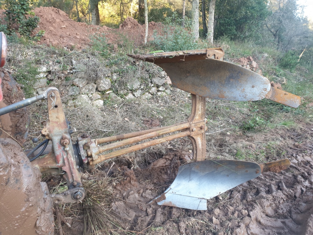

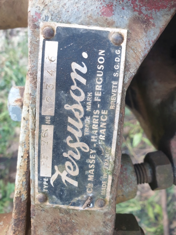

Voila une photoImageImage
Messages : 10153
Re: Huile relevage someca 750
c'est une vrai M.F.
normalement il te faut une arrivée et un retour et ton tracteur est pourvu avec son distributeur d'origine tu n'as rien à faire sauf à mettre les memes valves tracteur /charrue l'inverseur est sur la tète par contre c'est tres long à froid
Ta charrue doit avoir tout pret de 60 ans et c'était l'équipement quasiment obligatoire avec la remorque et le tiller pour accompagner (à la commande) les TEAF 20 ou les FF30
