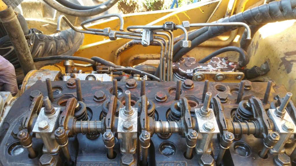

Bonjour à tous.
Je suis en train de remonter la culasse du fiatallis
Mon soucis c'est que je ne trouve pas le couple de serrage pour le remontage le l'arbre à came
https://i.servimg.com/u/f51/19/48/54/34/15531710.jpg
Je suis donc à la recherche du couple pour le serrage des palier si qule qu'un peu m'aider.

Re: tracto fiatallis joint de culasse
bonsoir
je ne comprend pas que tu veut le couple de serrage pour l'arbre a cames , tu veut dire la rampe de culbuteurs
le serrage des paliers de l'arbre des culbuteurs est de 2,5 m-kg
Salut.
merci de ta réponse.
Oui la rampe de culbuteurs, désolé de ne pas utiliser les bon thermes technique.
N'ayant eu ta réponse à temps et pas de réponse non plus en fouinant j'ai fais un serrage a 2.3 en me basant sur la documentation d'un moteur que j'avais 8045.02 qui préconisais.
je remettrait un coup au bon couple.
Voila tout est remonter, ça tourne ça travail.
Merci de votre aide a tous.
