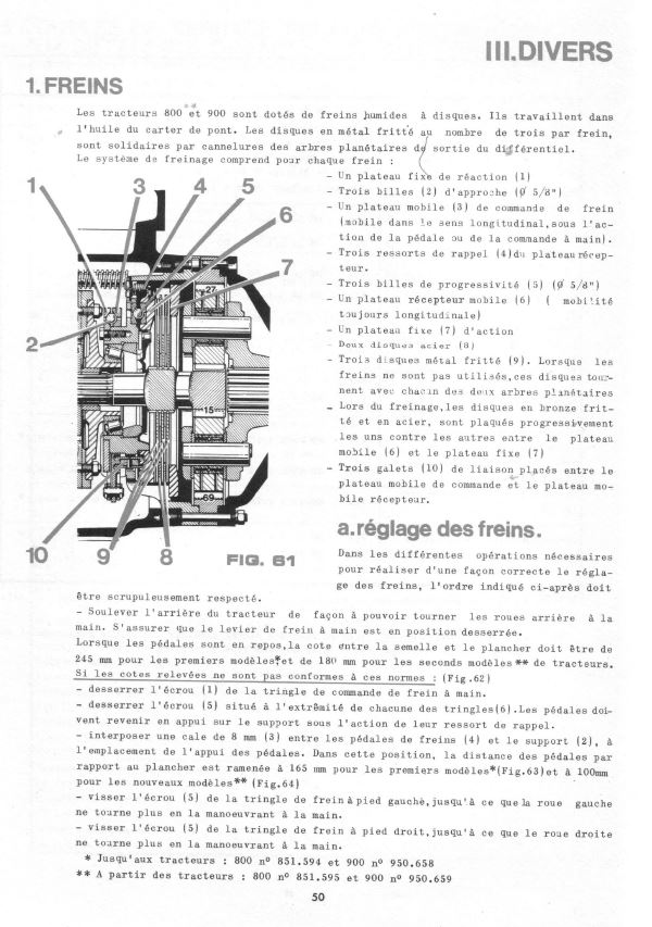

pour le réglage des freins il y a un écrou et plusieurs rondelles

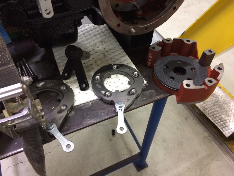

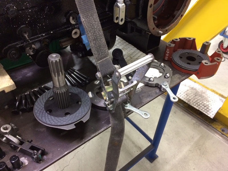

Pour les freins immergés est-ce un système comme ci-dessous ? (flasques avec billes qui pressent sur les disques ??) si c'est le cas c'est simple à refaire juste à trouver les bonnes ref.

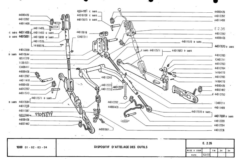

pour le relevage tu parles de l'extension des bras ? ça il faut que je regarde

Pour les freins ils ont différents mais c'est le meme principe et surtout beaucoup plus résistant
de toutes les façons si ils freinent il faut les laisser tranquille
ceux que tu nous montres vienne de la série 66 et d'autres marques

pour le relevage il s'agit des chapes en bout de bras

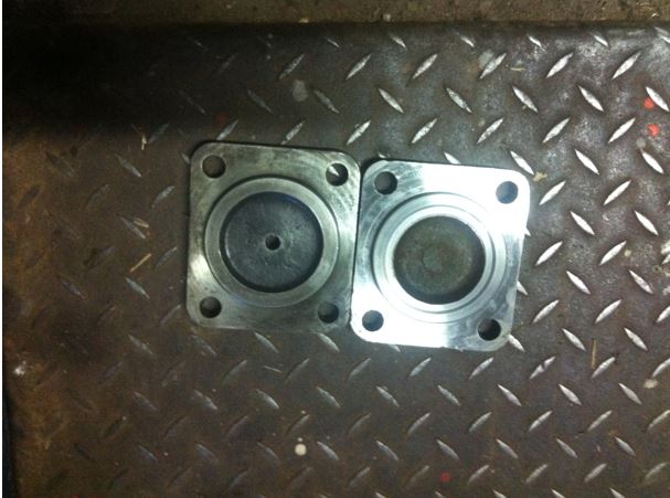

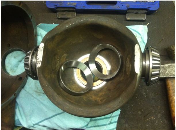

Je ne sais pas si votre pont avant est le même que dans mon 1300DT (850DT, 1000DT), mais j'ai remplace les joint glace avec les roulments rouleaux conique (TIMKEN Y 31308).
Pour cela, seulment les couvercle pour les joint glace ont dû être refait.
A gauche la couvercle d'origine pour les roulments, à droite le couvercle révisé pour le joint glace.
Carsten

Les ponts avants ont beaucoup évolué au court des années
par contre le montage en roulement "timken" est identique seul change le diametre et peut etre l'épaisseur mais tu devrais regarder si tu as des cales toujours en place sinon tu identifies les roulements

pour les freins ne les serres pas trop il faut tenir compte des données constructeur et le systeme est resté le meme entre les 800 / 900 et les suivants
par contre il est impératif d'utiliser une huile spécial freins immergés dans le temps il fallait mettre de la MOBIL FLUID S qui avait des additifs à l'huile de foie de morue (eh oui) aujourd'hui elle n'existe plus
