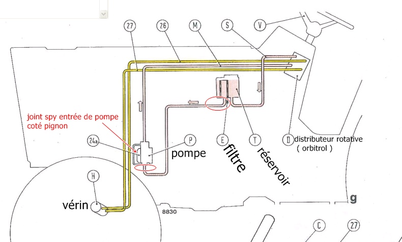

bonjour
comme le dit JJ tu doit avoir une prise d'air
la prise d'aire se trouve entre le réservoir et la pompe , regarde bien la durite sortie réservoir vers la pompe , et le joint torique a l'entré de la pompe mais j'ais que ce soit le joint spy a l'entré de pompe derrière le pignon ,ci le joint est dur donc la pompe aspire de l'air par ce joint et remonte dans la réserve d'huile et fait moussé l'huile
pour le circuit huile de la direction il est séparé avec le reste de l'hydraulique du tracteur
a + Thierry
a + Thierry

bonsoir
c'est normale que ton huile est redevenue sale , car quand tu a fonctionné la direction l'huile qui était dans les chambres du vérin et les canalisations sont venue dans la réserve , vidange une autre fois et tu ne doit plus avoir d'eau mélangé a l'huile
mais je ne vois pas ou que l'eau peut rentré dans le circuit d'huile de direction a part que par le bouchon du réservoir
si une fois vidangé et que l'huile a toujours le même aspect c'est qu'il y a une prise d'air et qui fait blanchir l'huile :lol!: :lol!:
a + Thierry
a + Thierry
