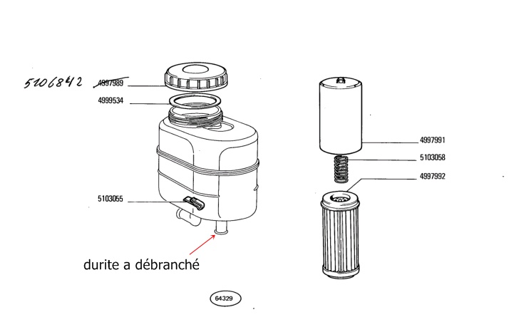

voilà, il me semble que j'ai de l'eau dans le bocal d'huile de la direction assistée (ça fait un liquide blanchatre qui mousse un peu) dois je tout purger? et comment . (bocal qui se situe coté droit de mon 580 près de la cabine..

il faut vidangé le circuit en débranchant la durite qui part du bocal a la pompe   , puis nettoyé le filtre  ou le remplacé , remettre tout en place , remettre de l'huile moteur  et faire fonctionné la direction dans les deux sens pour faire la purge
mais ATTENTION ci çà mousse encore c'est qui il y a une entré d'aire dans le circuit
a + Thierry

la quantité est entre 1.7 L et 2 L pour la viscosité de l'huile de l'huile moteur c'est ça que met depuis longtemps

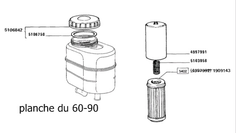

Justement au sujet de ce bouchon,sur mon 60-90,impossible de le fermer correctement,le premier(ou deuxiéme) était mal vissé il a cassé,l'an dernier j'en rachéte un,mème problème il part en travers.
La référence est 5106842,21,52€ en concession?
Je me demande si la bonne référence n'est pas celle qui est barrée sur la planche que Thierry a mis.
a + Thierry
bonjour
c'est exactement les même voici celui du 60-90
a + Thierry
