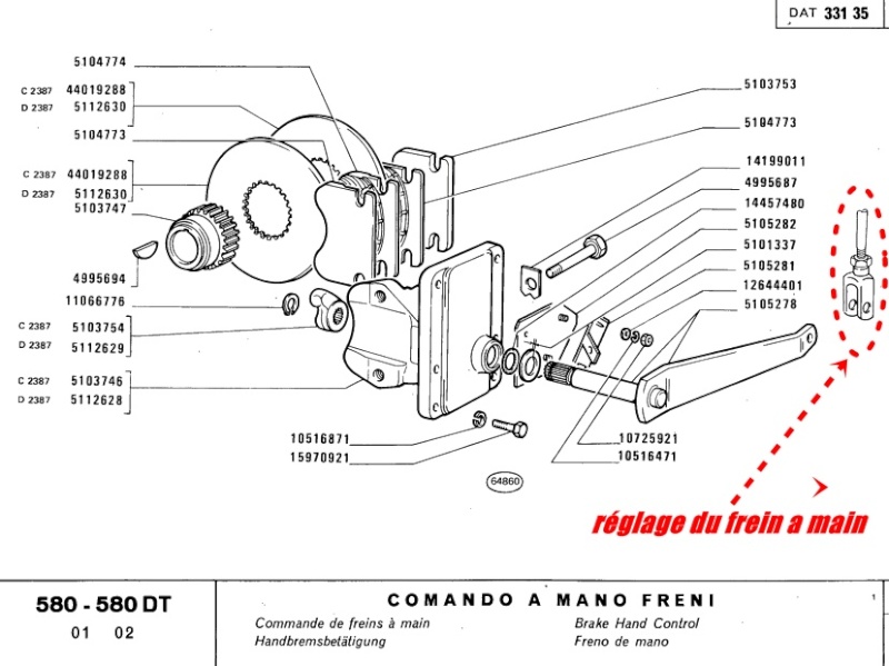

en fait je ne peux pas serrer le dernier cran de la poignée du frein à main comme si le cable était trop tendu, en regardant dessous, je n'ai rien vu car il n'y à pas de cable, si je me souviens bien, c'est une tringle qui rentre dans le système de freinage et apparement, il n'y a pas de réglage possible. mais comme j'y connais que dalle....
Messages : 1699
Re: frein à main 580 dt
re pourquoi veut tu allé jusqu'au dernier cran  si il freine suffisamment et le tracteur ne bouge pas
le réglage se fait sur la chape et la tige   , il suffit de décroché l'axe débloqué le contre écrou et réglé la chape soit la vissé ou dévissé selon le choix
ou alors c'est le mécanisme de frein qui est grippé et les plaquette sont usée
a + Thierry
La remise en état d'un frein à main de la gamme 80 impose beaucoup de main d'œuvre : les 2 disques de frein sont sur le pignon à queue ( dépose plate forme , trompettes pont arriere boite ext..).Il a existé un "kit" qui comprenait un disque en deux parties pour le changer par la trappe des plaquettes , ton tracteur l'a peut etre .Cet ensemble était fourni par FIAT FRANCE .Salutations

voilà!
j'ai pu régler mon frein grâce à vous deux!
merci et à bientot !
