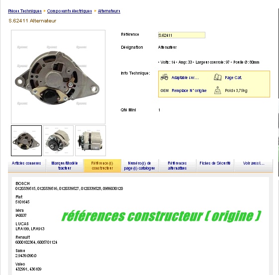

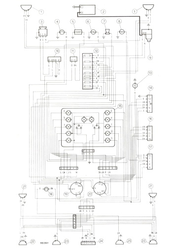

- Messages : 1669
- x 22
Re: Fiat 470 v
Mci thierry super sympa ton schema et tes references je vais attendre CHBO mais deja c bien .Merci encore a +++++++

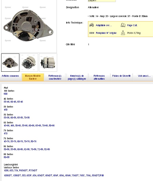

Re: Fiat 470 v
celui ci ne va pas s'adapter directement sur le support car il à 2 pattes inférieur alors que celui du 470v à une grosse patte en bas.
Fiat 470 v
Bonjour et merci a tous pour vos re^ponses au sujet de mon alternateur de mon 470 v .Apparement pas simple de trouver car je pense qu on ne le fabrique plus .J ai trouver sur internet un qui serait le meme que celui d origine (c ce qu on ma dit toujours) sans regulateur incorporer et qui devrait si monter .Je l ai pas recu encore je verrai bien ca .Encore merci a tous pour vos reponse qui mon bien eclairer !!!!!!!!! CDLT :lol:
