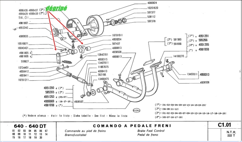

bonsoir   ,  voici une éclatée pièces ,  pour le remplacement   demande pas un haut niveau en mécanique
les chapes  se sont les extrémités de la sangle comme le dit JJ dans le message précédent  ou que les axes sont accroché

Le conseil que je donnerai :changer les bagues 4 980 835 ainsi que les deux joints spi qui reçoivent l'arbre

Pour la tension des sangles, c'est uniquement avec le réglages de frein ou tu parles de la vis centrage 1 de ton schéma ?
Par contre, où se situe les bagues à remplacer ?

Les bagues se situent sur la photo du catalogue (thierry 1968)
Pour le reglage c'est le 2  le 1 c'est le centrage.
