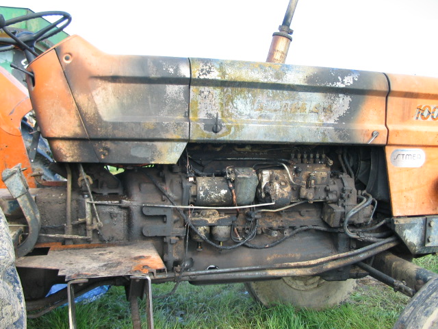

hier soir j ai le someca 1000 qui a brulé dans la stabu . le faisceau électrique est mort. le plus dur seras de trouver un autre faisceau si vous avez un filon. merci Image]Image[/url]

le feu et partie du tracteur ou pas pour le faisceau le porte fusible a til bruler? il faut que tu renseigne en casse

Dans les faisceaux électriques il peut avoir plusieurs modèles je pense que le 1000 présenté est normal tu devrais regarder s'il a les clignotants d'origine .Il y a eu 3 types de 1000 le premier (comme celui ci) le deuxième avec la pompe à injection rotative le troisieme et dernier 1000 SUPER.Souvent le feu part de l'alimentation du démarreur.Salutations

Dans le cas du 1000 si les carters en alu (cache culbuteur carter de distribution pompe à injection ext ) ne sont pas toucher la réparation pourra se limiter au faisceau et à la peinture des capots si les carters ont fondu attention aux frais.Salutations

la réparation du faisceau  du 1000. la facture est de 2400e. l assurance met le tracteur épave 2500e . je ne suis pas d accord .

autan le reparer soi meme tu t renseigner en casse

Pas tres beau effectivement :/
Faire un tour dans les casses mais géneralement les faisceaux electriques sont bien malade egalement. Le moins honnereux est dans refaire un complet pour 200e environ. Et acheter tous l'equippement tableau de bord en Goldvalue chez NH.
