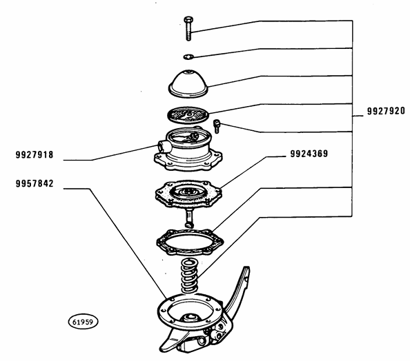

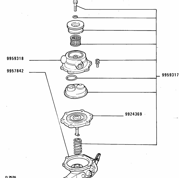

Re: A-COUPS ACCELERATION
Bonjour, voici le circuit de carburant. Tu as un tamis dans la pompe d'alimentation et un petit filtre à l'entrée de la pompe à injection CAV à nettoyer.En principe tu as une PI Bosch.

Bonsoir,
Le banjo avec filtre est à l'entrée de la pompe d'alimentation.
De plus si tu as la même pompe que sur le schémas ci-dessus, il y a un filtre sous le chapeau, dévisse la vis centrale.
