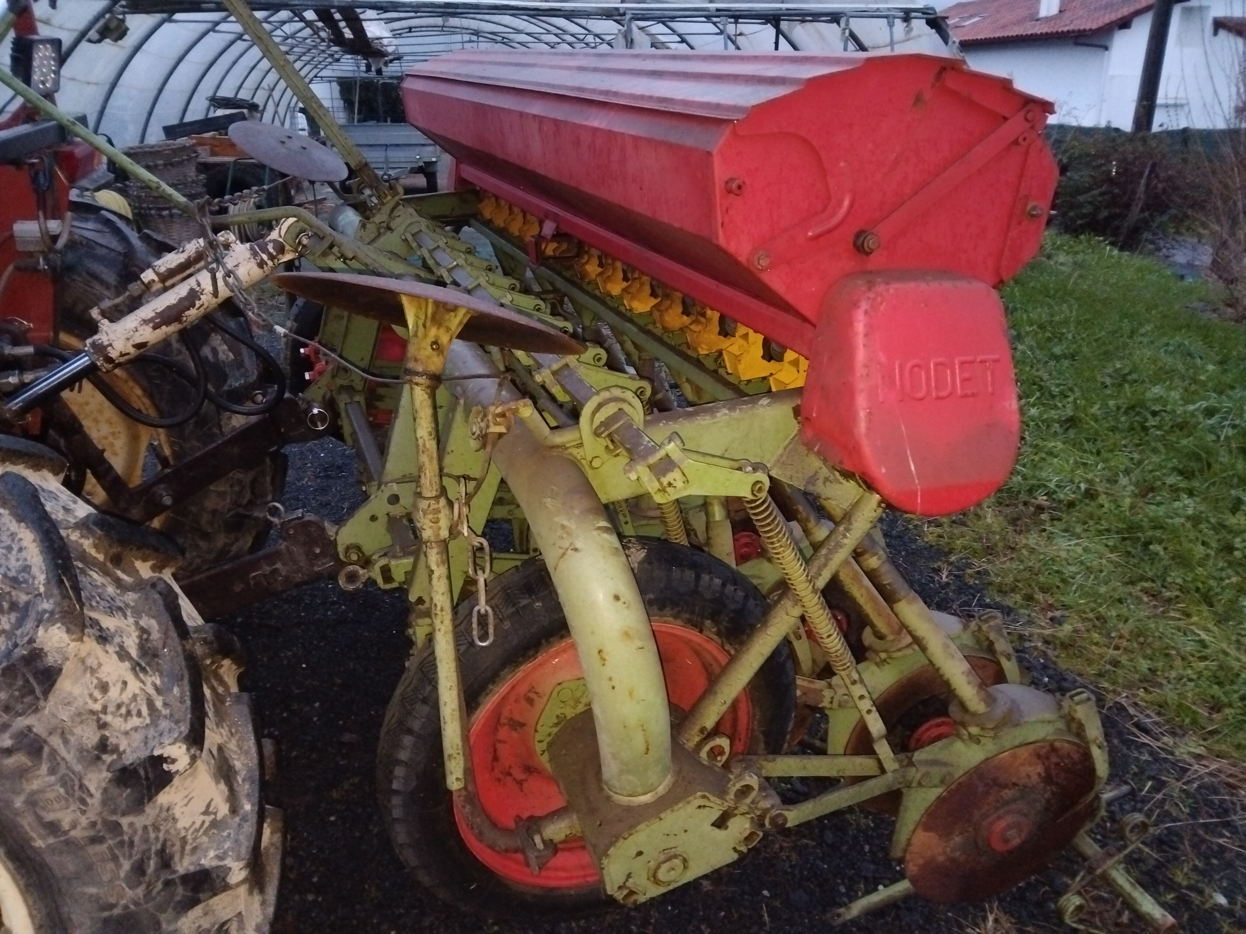

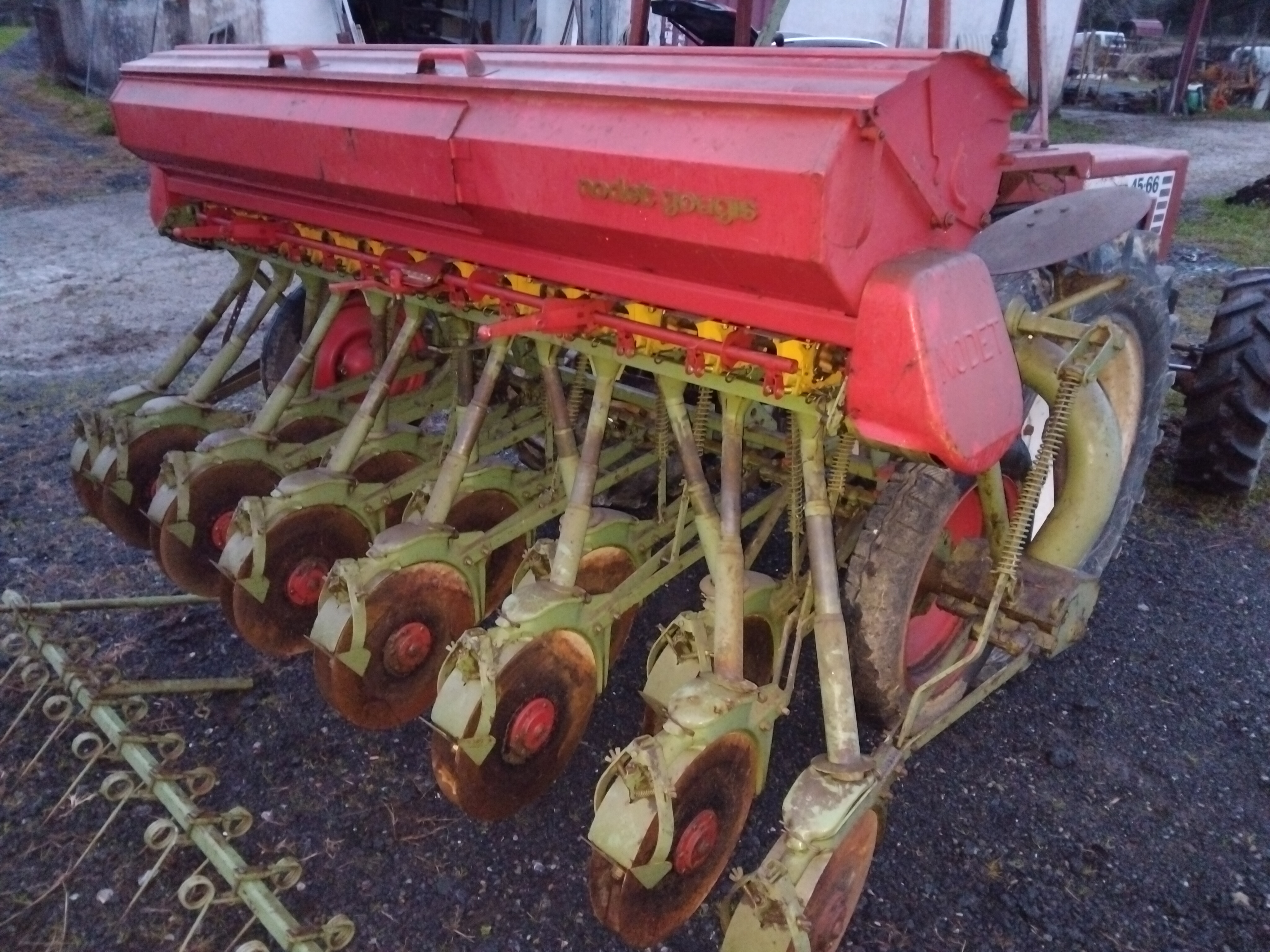

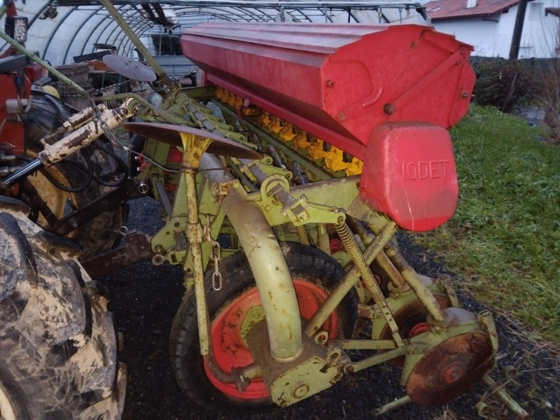

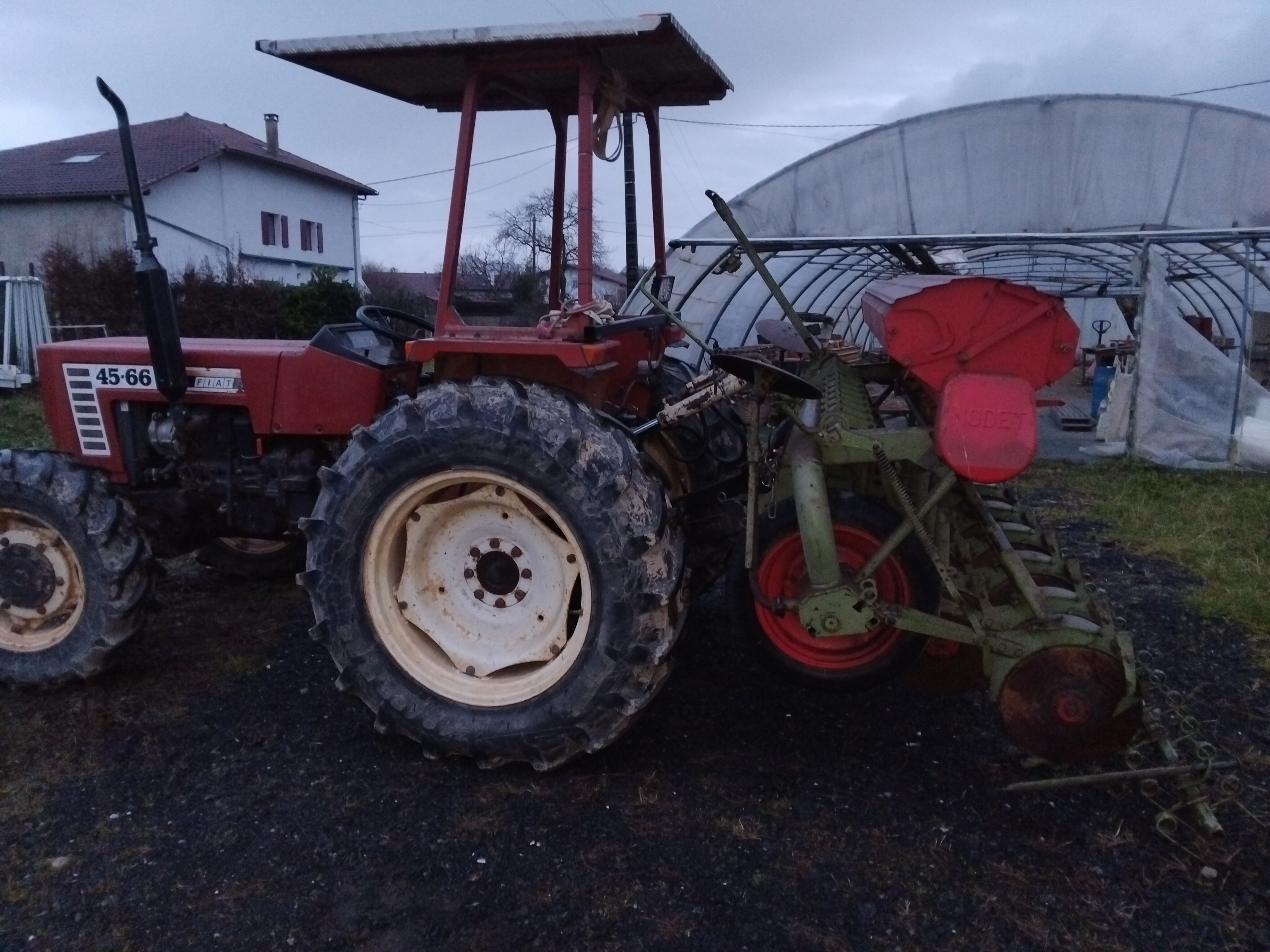

Quelqu'un pourrait il me dire de quel modèle de semoir il s'agit ?

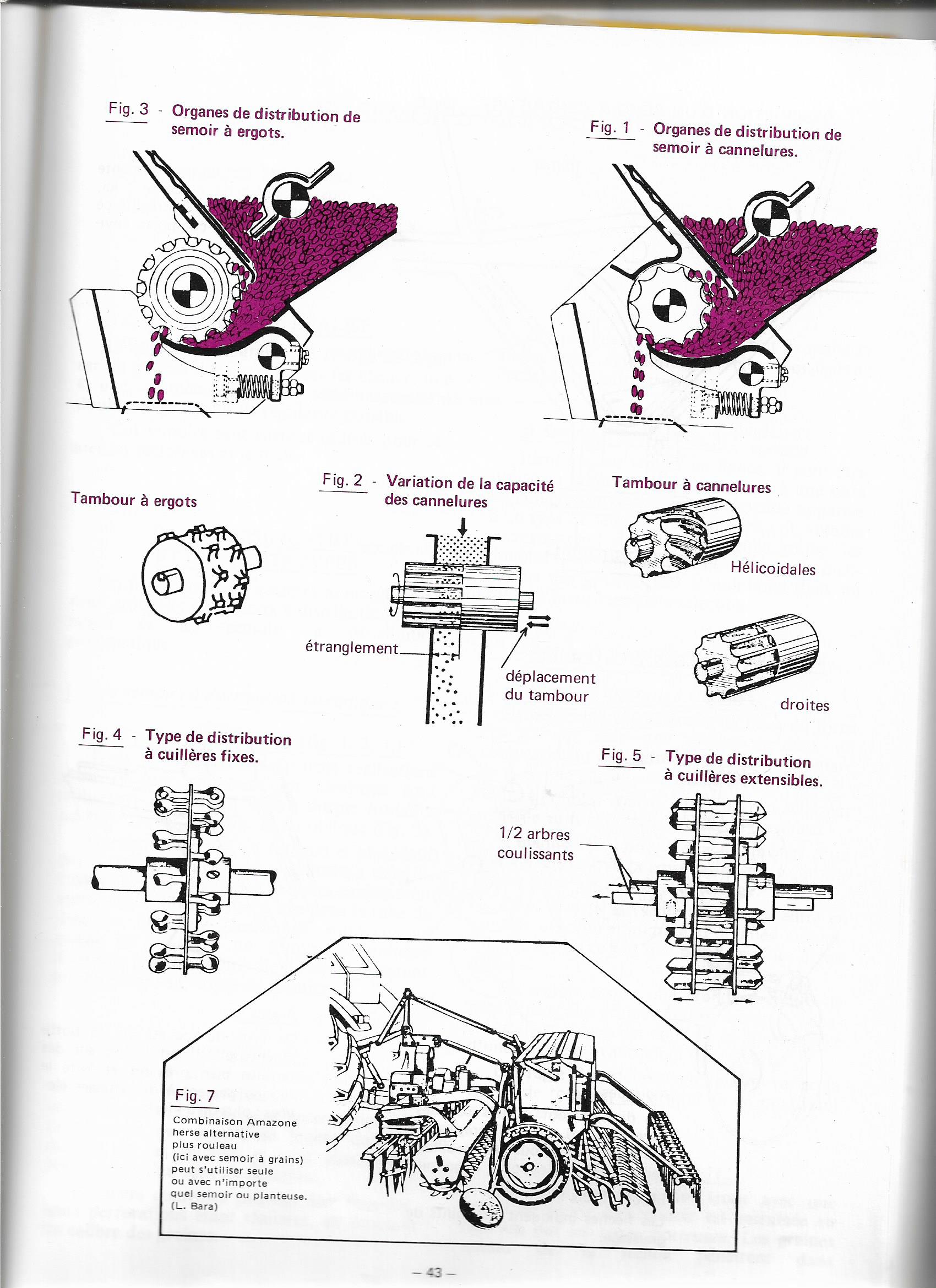

Re: Semoir Nodet gougis
modèle NODET & GOUGIS AS à cannelures à disques
tu as deux vitesses avec une vis sur le coté

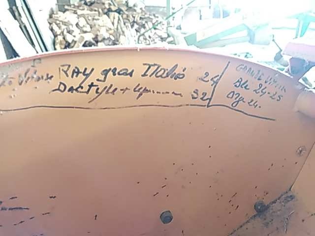

Bonjour, voici la réponse sur le semoir de mon voisin:
petite vitesse; 32 (dactyle + légumineuses) .En principe semis en octobre, novembre , voire décembre. Bonne chance.

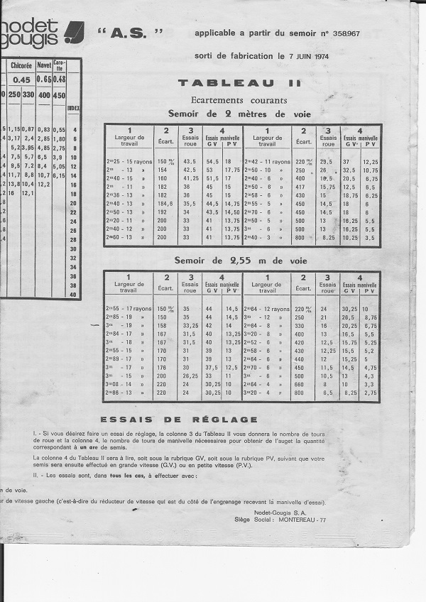

Bonjour Karrikarte,
Voici la première page du tableau de réglage.
[attachment=1]IMG_0001.jpg[/attachment
la suite quand j'aurais résolu le redimensionnement des scans.
Le tableau est en format A3,il est scanné en deux fois

Bonjour Gilles, et merci.
Je me suis amusé à faire le lien:

Merci Jean-claude pour le rapprochement,c'est bien lisible comme cela.
Je vais essayer pour la suite.
