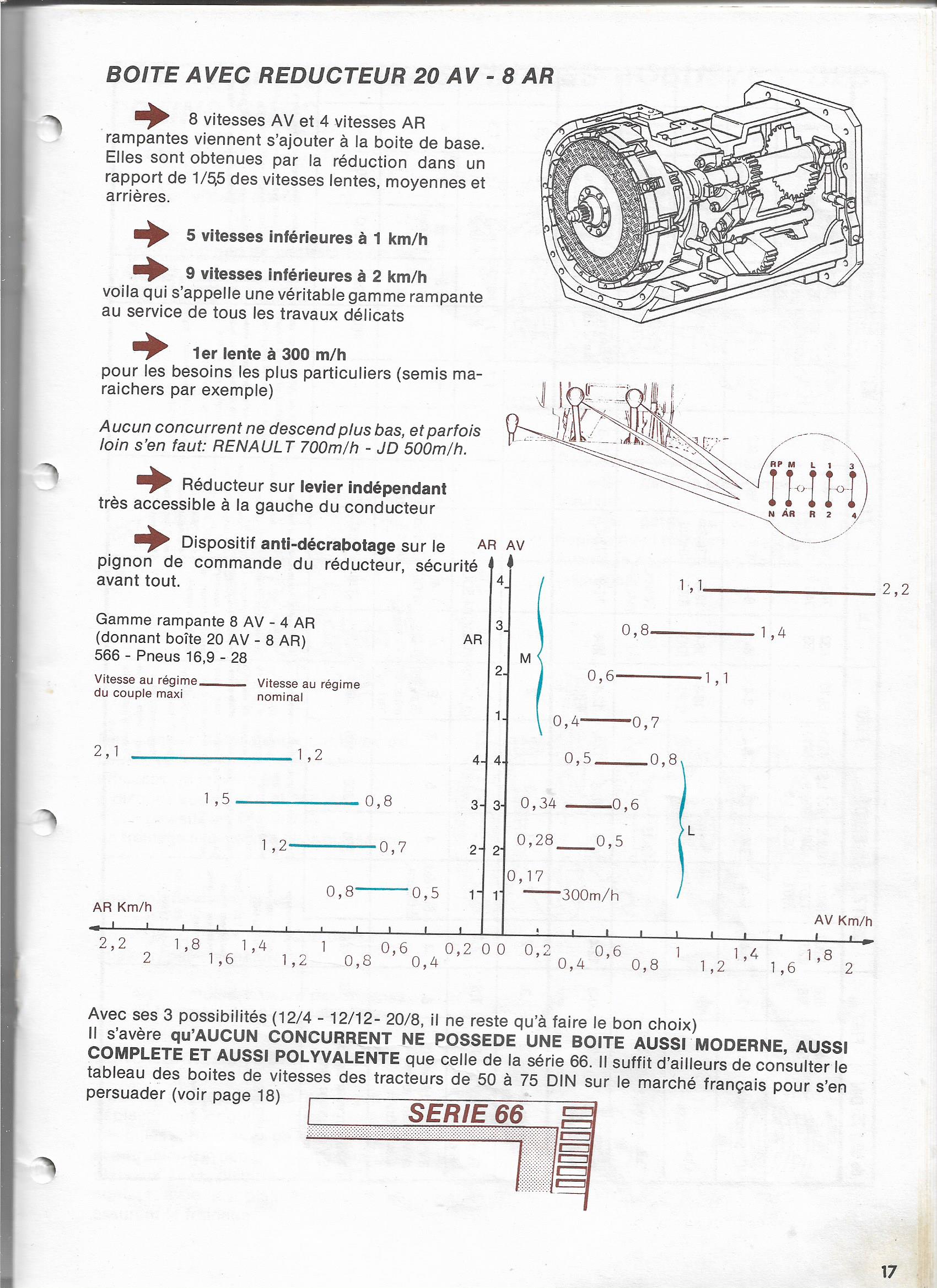

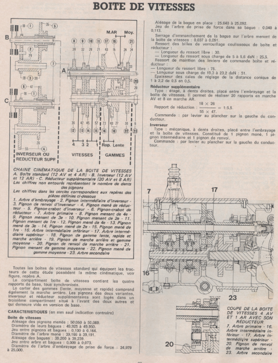

Bonjour, une présentation et des photos sont bienvenues...
A priori, c'est la même boîte sur la série 66 (466,566,666,766)
SERIE 66-BV_1_ 2025-11-06 203247.png (792.18 Kio) Vu 4886 fois
Si tu veux j'ai la suite pour la dépose.

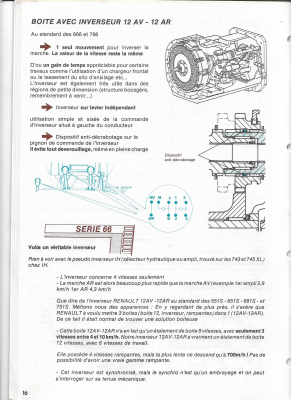

Re: Bonjour j'ai un problème sur la boîte de mon 666 j'en et trouvé une d'un 766 je voulais savoir si se sont les mêmes
la boite d'un 766 est la meme que le 666 par contre tu peux avoir les rampantes en lieu et en place de l'inverseur
le levier est le meme

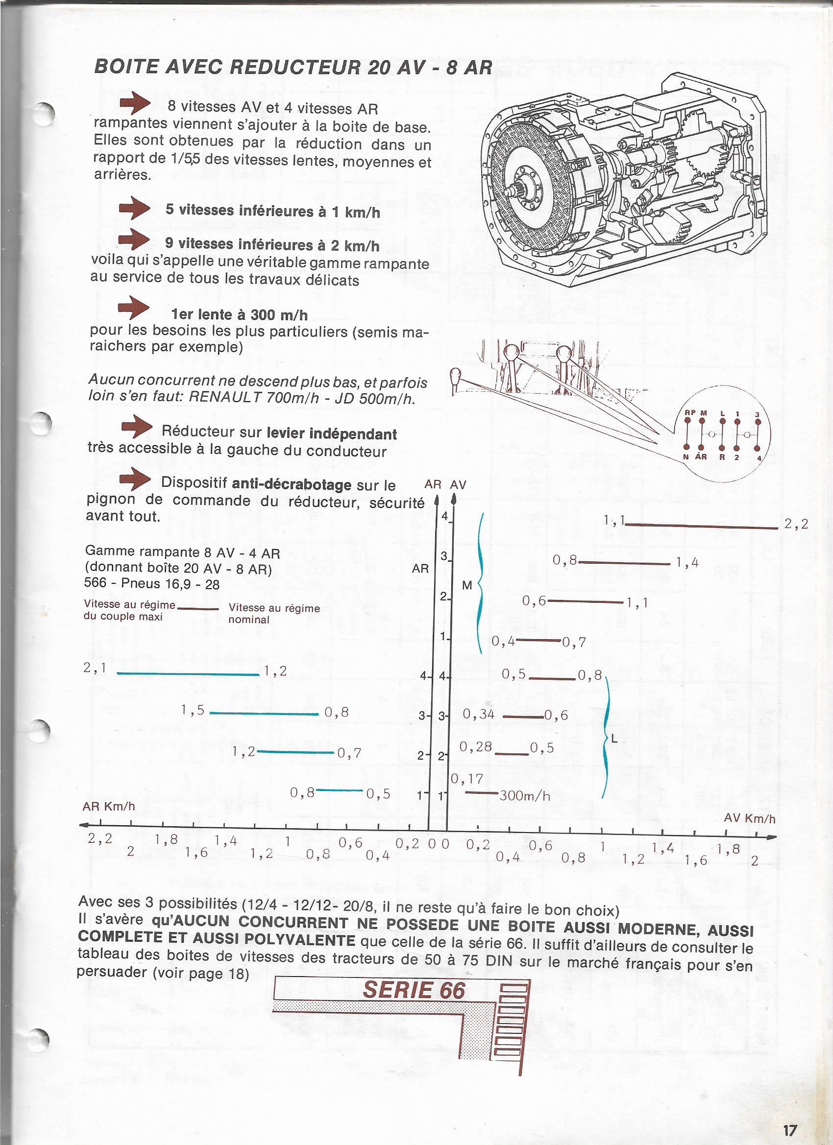

boite de vitesses suite
