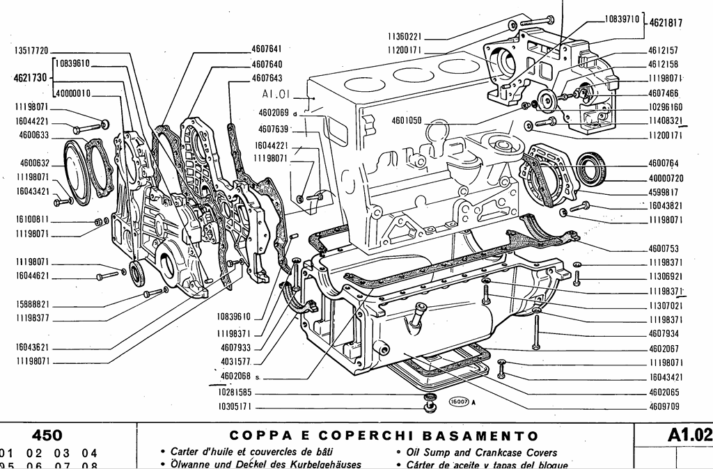

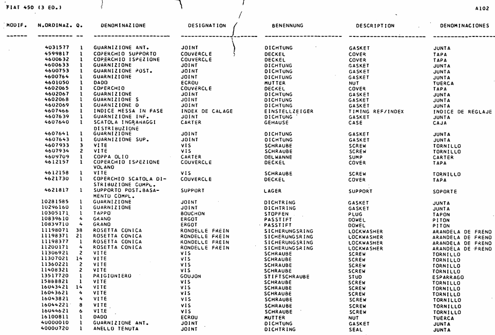

Bonjour,il est magnifique ton tracteur. Voici:
Messages : 10238
Re: Étanchéité vilebrequin someca 450N
c'est un joint spi au palier arriere
mais la fuite peut aussi provenir du joint d'arbre creux situé entre boite et pont
Erreur dans le descriptif, je l'ai changé, c'est le bon maintenant.
Le joint spi 40000720 est derrière le volant moteur.

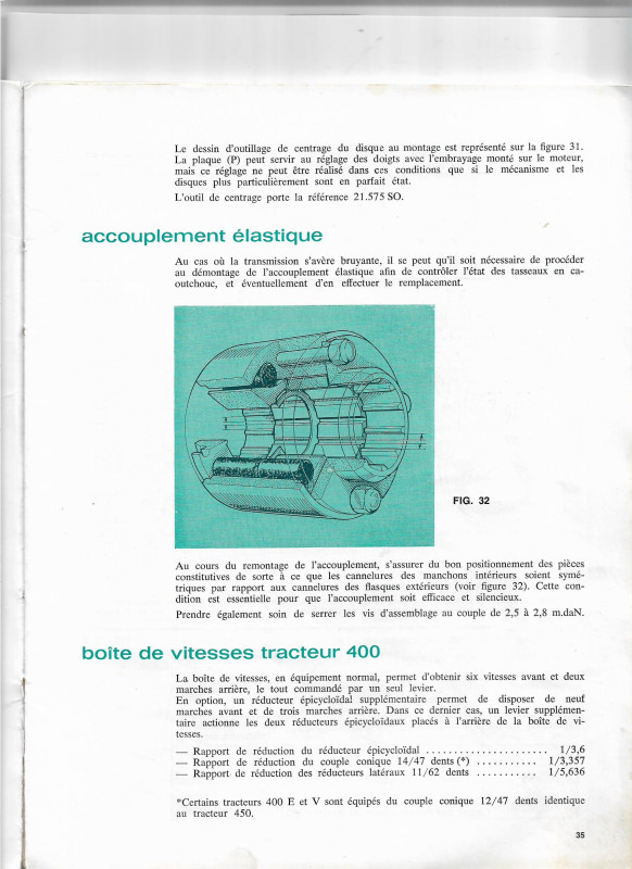

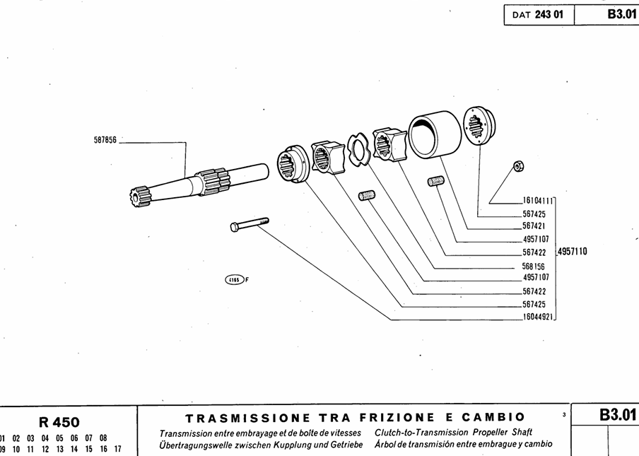

Qu’appelle tu par l’accouplement élastique ??
Messages : 10238
il est situé derriere les butées
Messages : 3576
x 304
x 212

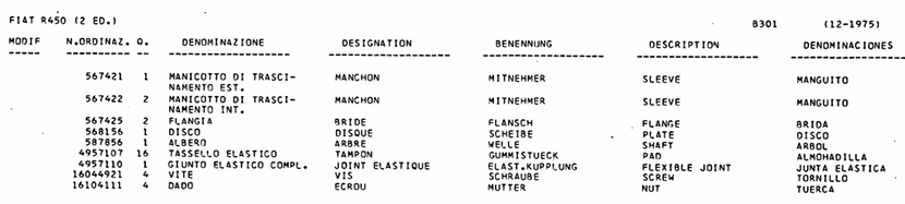

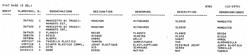

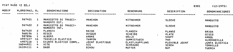

Bonsoir, voici:
