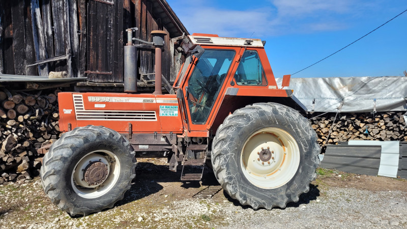

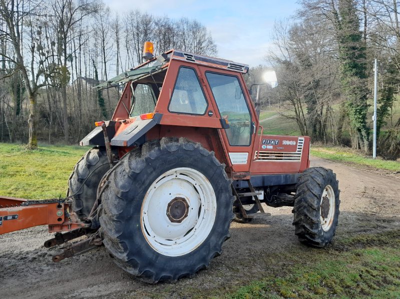

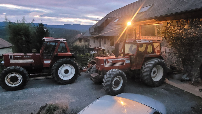

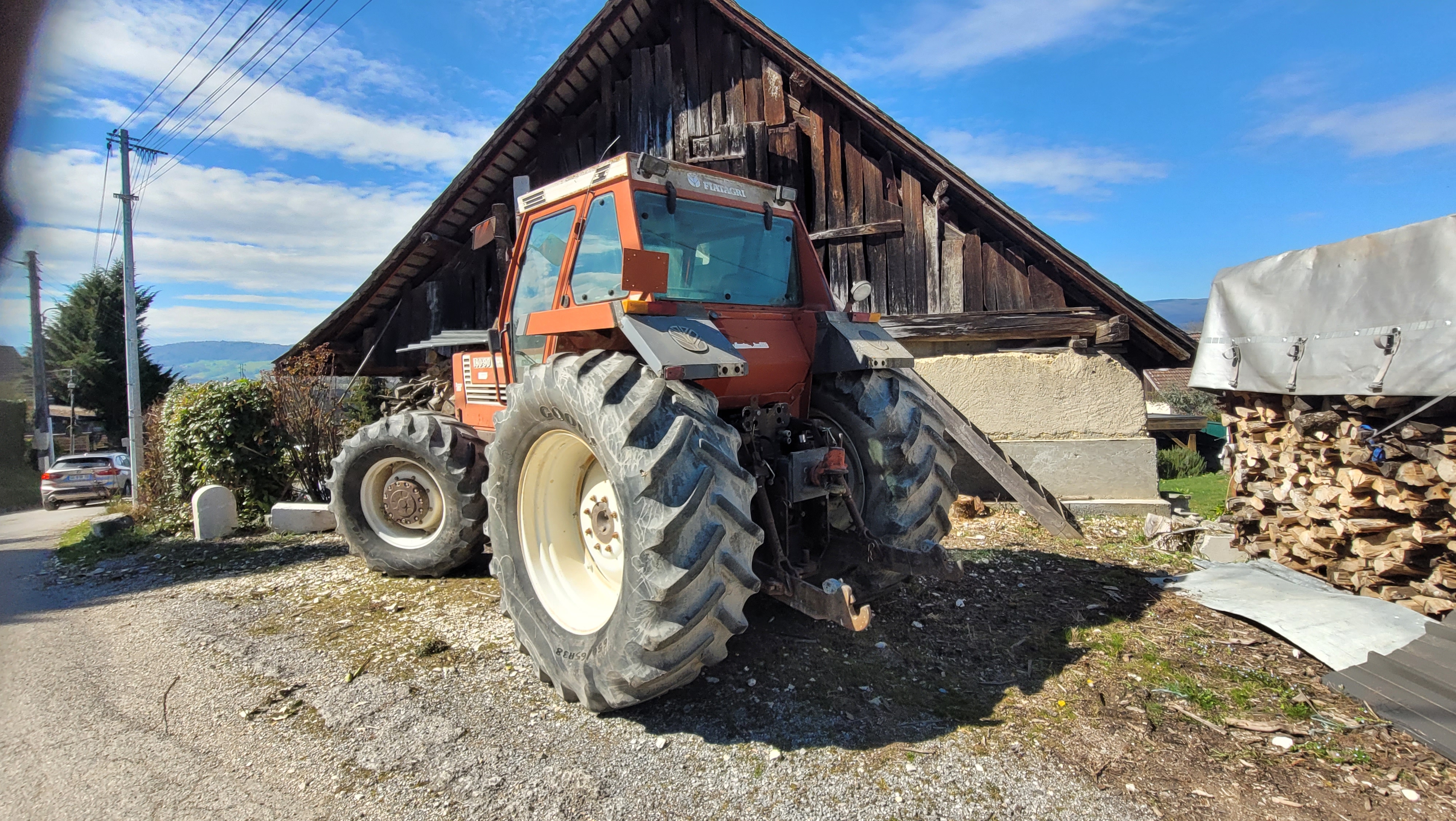

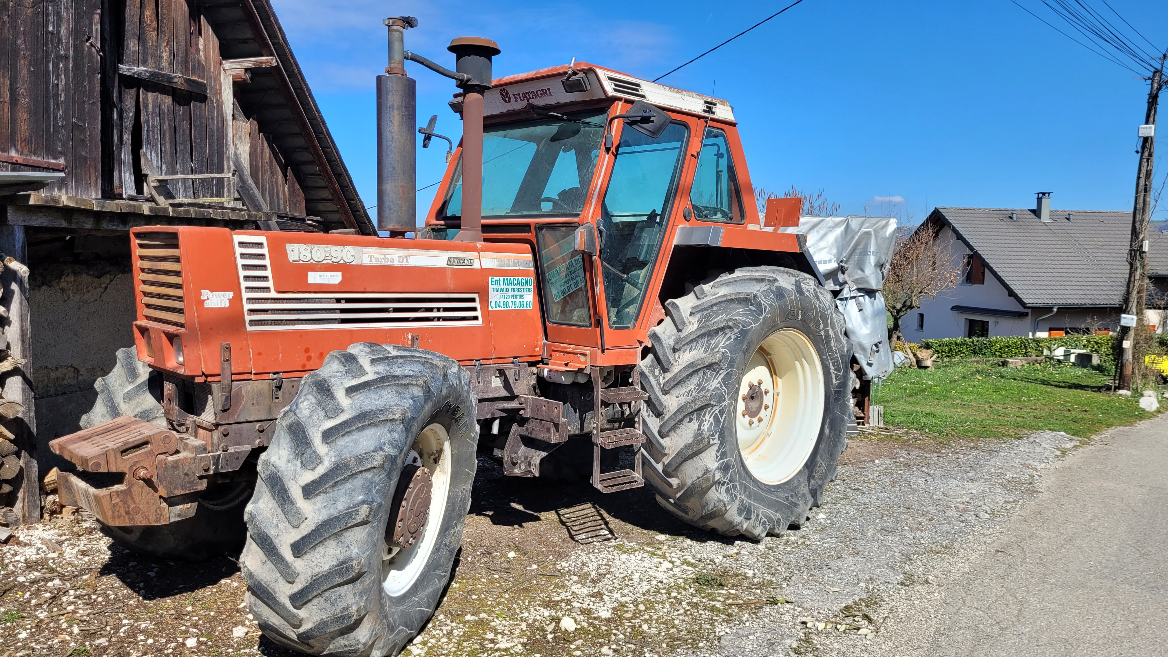

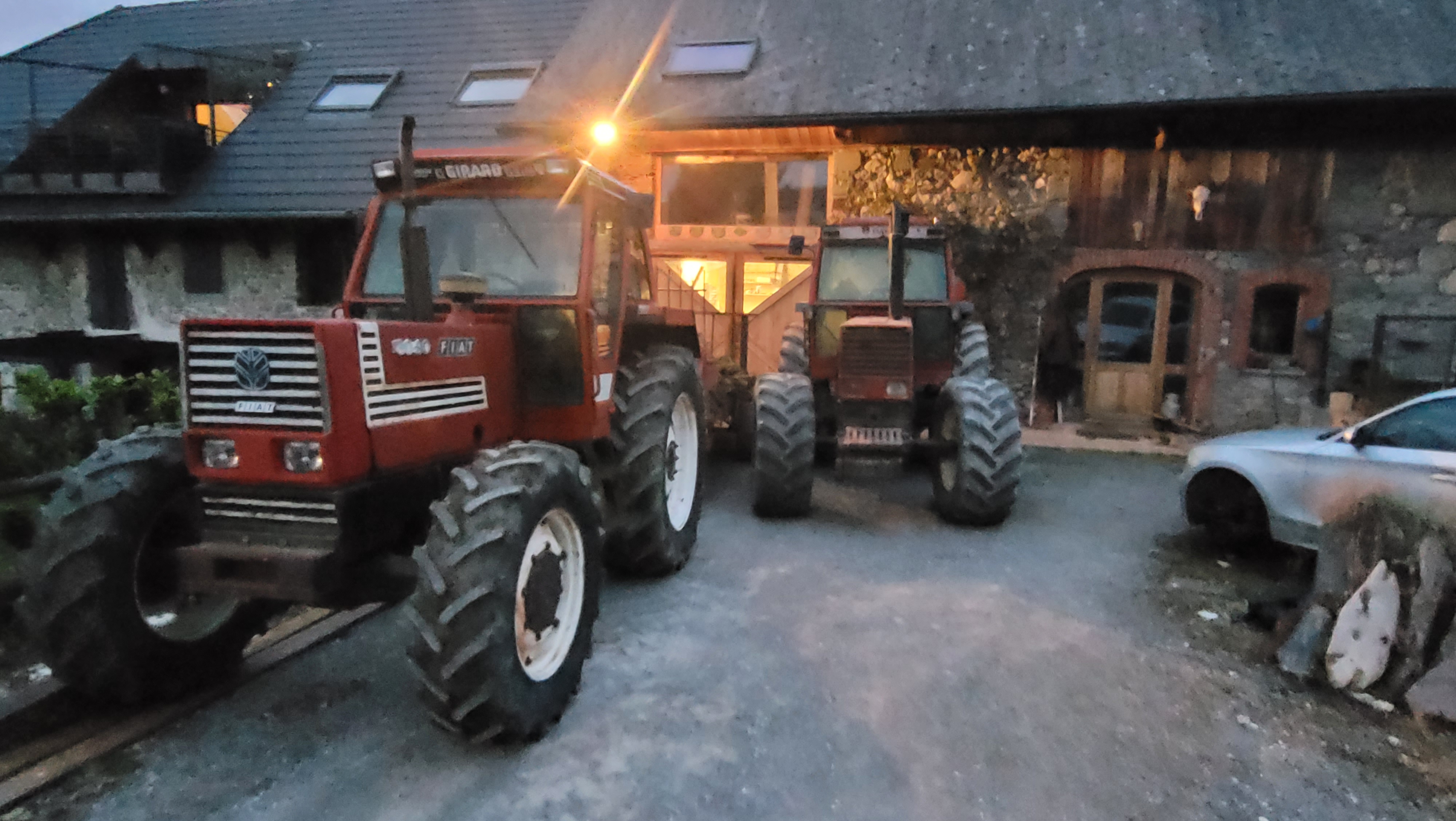

Bonjour je viens d'acheter un fiat 180.90 a retaper au niveau boite ( les gammes moyennes et hautes vitesses sont bloquée, les petites et la marche arrière ok ) et relevage electronique Magnetti marelli .7000h dont la moitié en statique sur une fendeuse 100 tonnes. Puissance au banc pdf 227ch suite tarage pompe bosch.
Je suis du 74 et les mecano ( a la retraite)de Perillat ancien agent Fiatagri m'ont dit qu'ils connaissent peu car pas de vendu sur les savoies à part un 160.90 qui est reparti sur une autre region .
Je vais avoir besoin de conseil avisés de connaisseur surtout de la powershilt et du relevage qui est peu courant!!!

la boite POWER SHIT était monté sur le 160 , le 130 et le 140-90
elle a 4 vitesses POWER SHIT sans débrayer et lorsqu'on appui sur la pédale d'embrayage elle revient en position 1
avant de démonter il faudrait retrouver le manuel de réparation
par contre le relevage électronique MAGNETTI n'a jamais été terrible (c'est le moins que l'on puisse dire)
