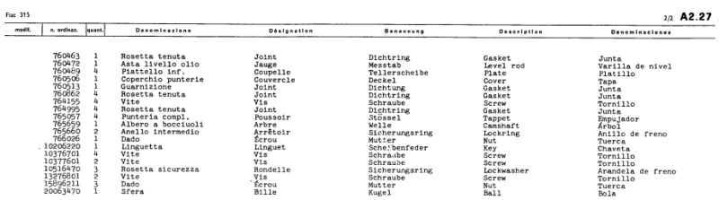

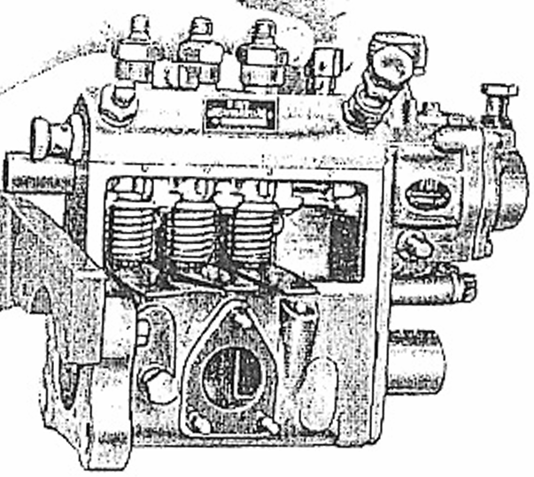

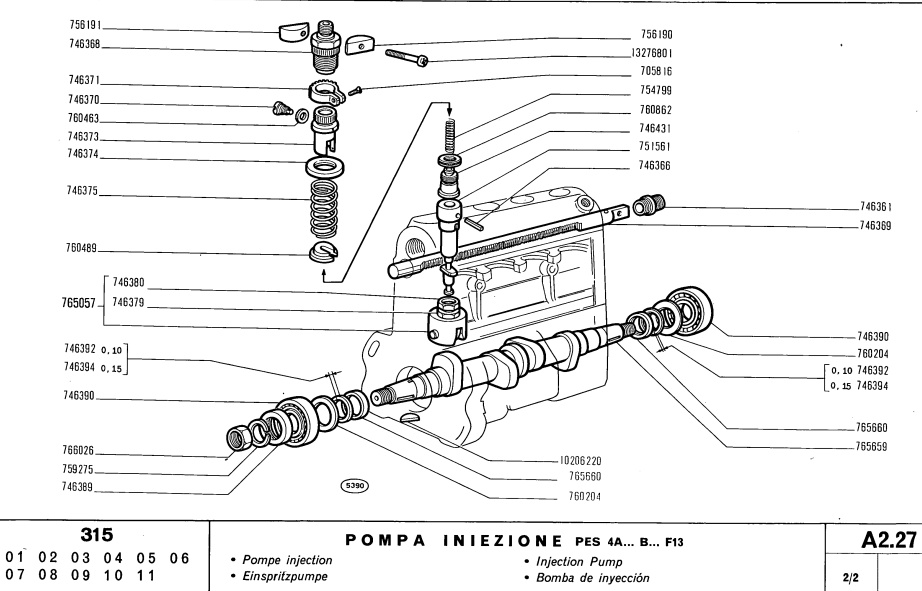

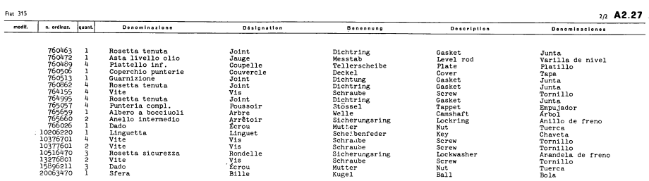

Bonjour Pierre, tu écris injecteurs, c'est plutôt les "pistons" de la pompe à injection?
Bonne chance.
Pompe à injection_ 2025-06-01 074235.png (306.8 Kio) Vu 5924 fois
