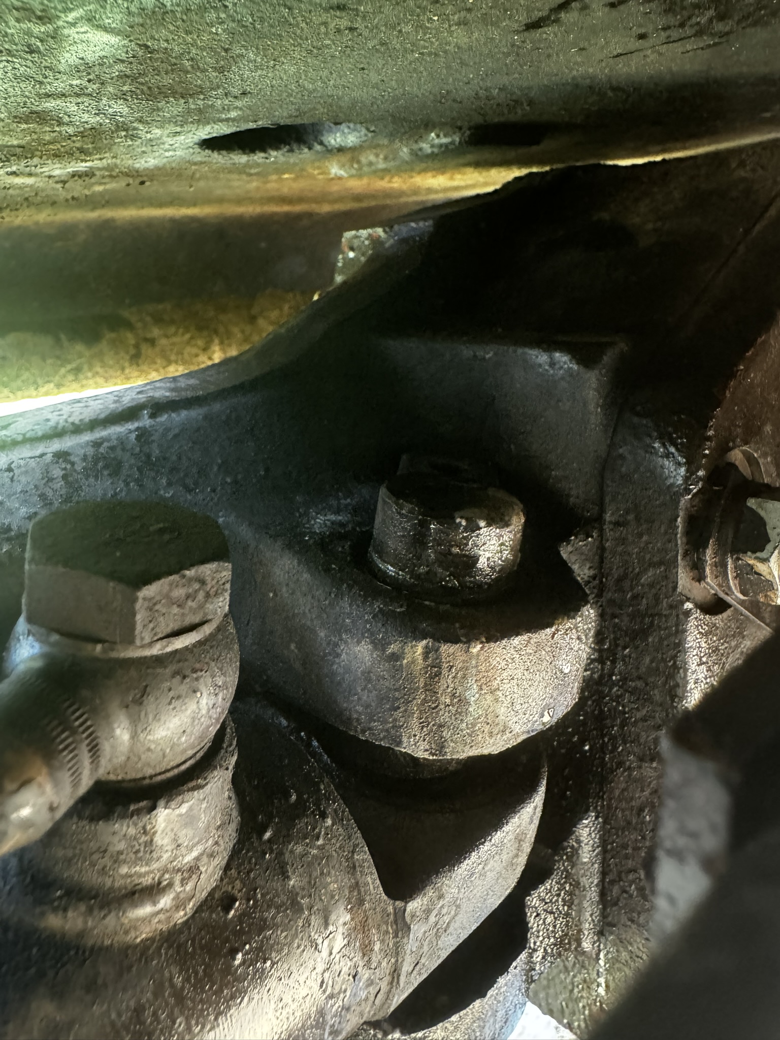

Bonjour à tous j'ai mes vérins de direction qui sont mort.
Je n'arrive pas à démonter l'axe qui est grippé. J'ai eu beau chauffer mais rien y fait l'axe ne bouge pas d'un mm. Auriez vous des conseils à me donner pour arriver à extraire l'axe pour pouvoir changer mon verin.
Bonne journée à vous

ci c'est grippé c'est au niveau de la rotule du vérin , moi perso je scierais l'axe j'ai déjà eu le problème des tracteur de la série 90

il faut savoir que ce type de pont avant impose un réglage du parallélisme régulièrement
vraisemblablement les axes sont plus ou moins tordus
