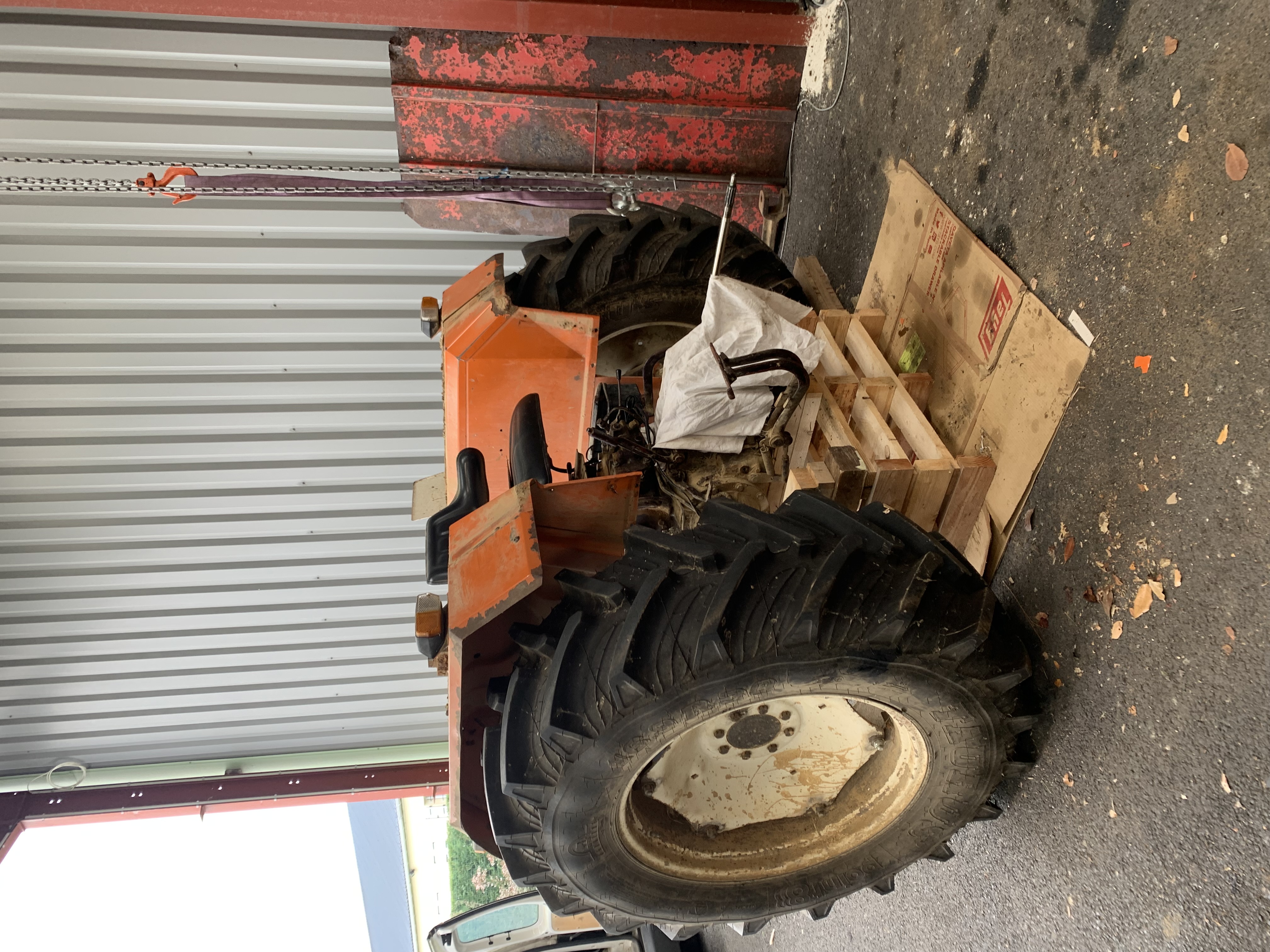

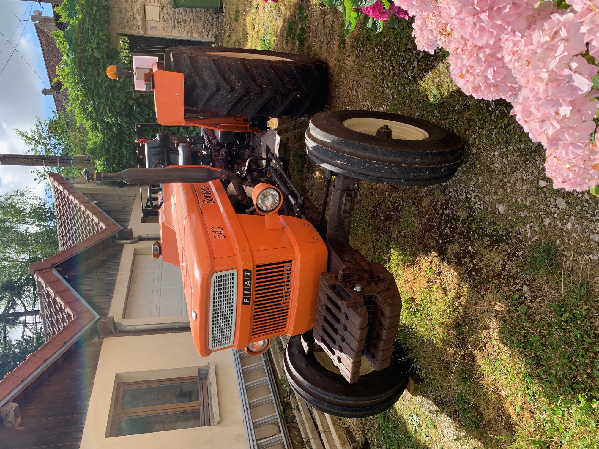

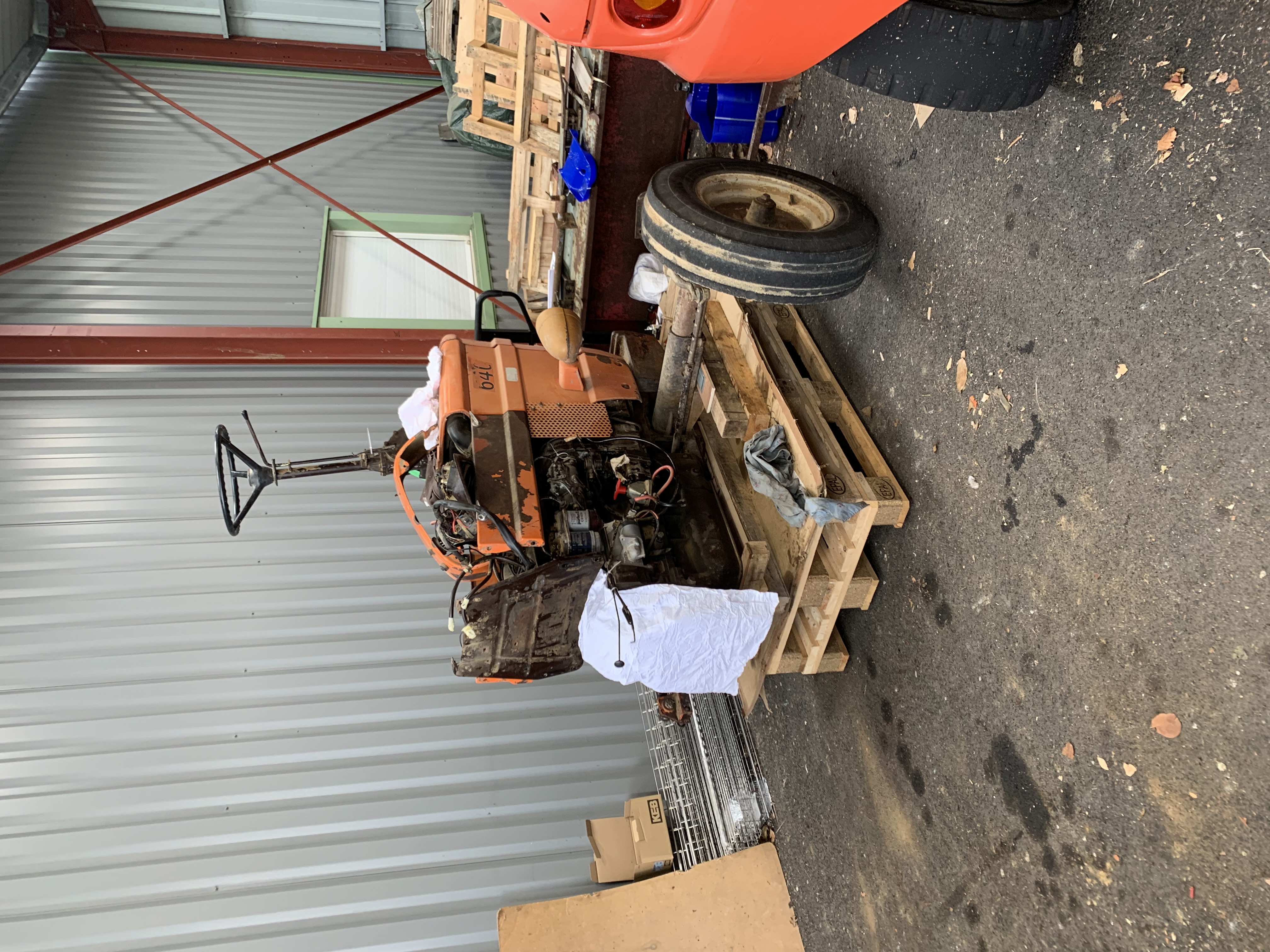

Stéphane de Seine et Marne avec un SOMECA 640 de 1978.
Acheté peu cher avec la boite HS il est en cours de restauration
mais je peux maintenant l'utiliser.
Joint photos avant après.
Bonne journée.
Stéphane

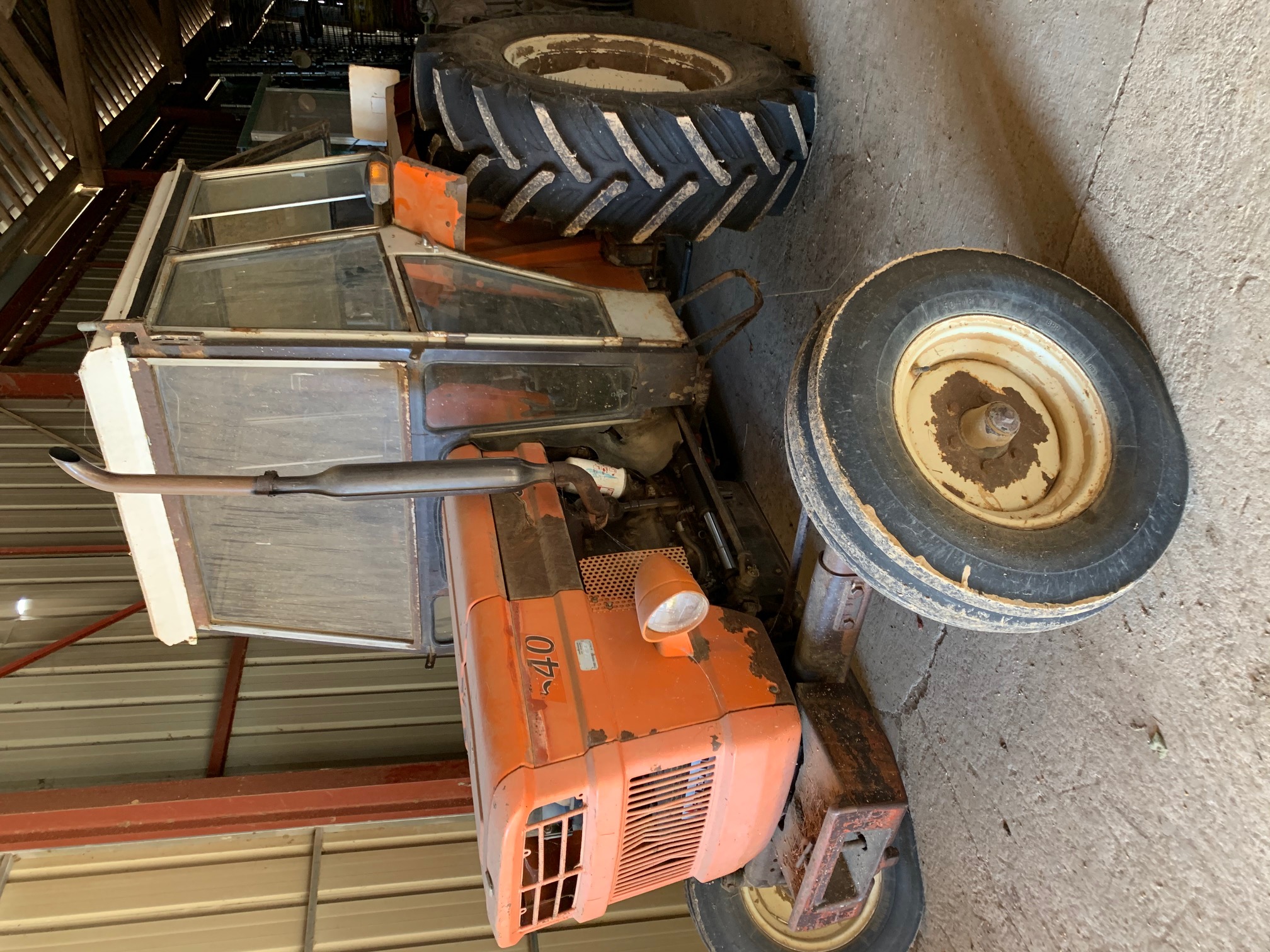

un 640 avec direction assistée et cabine DEMARAIS LS

Belle restauration,tu remet la cabine après?

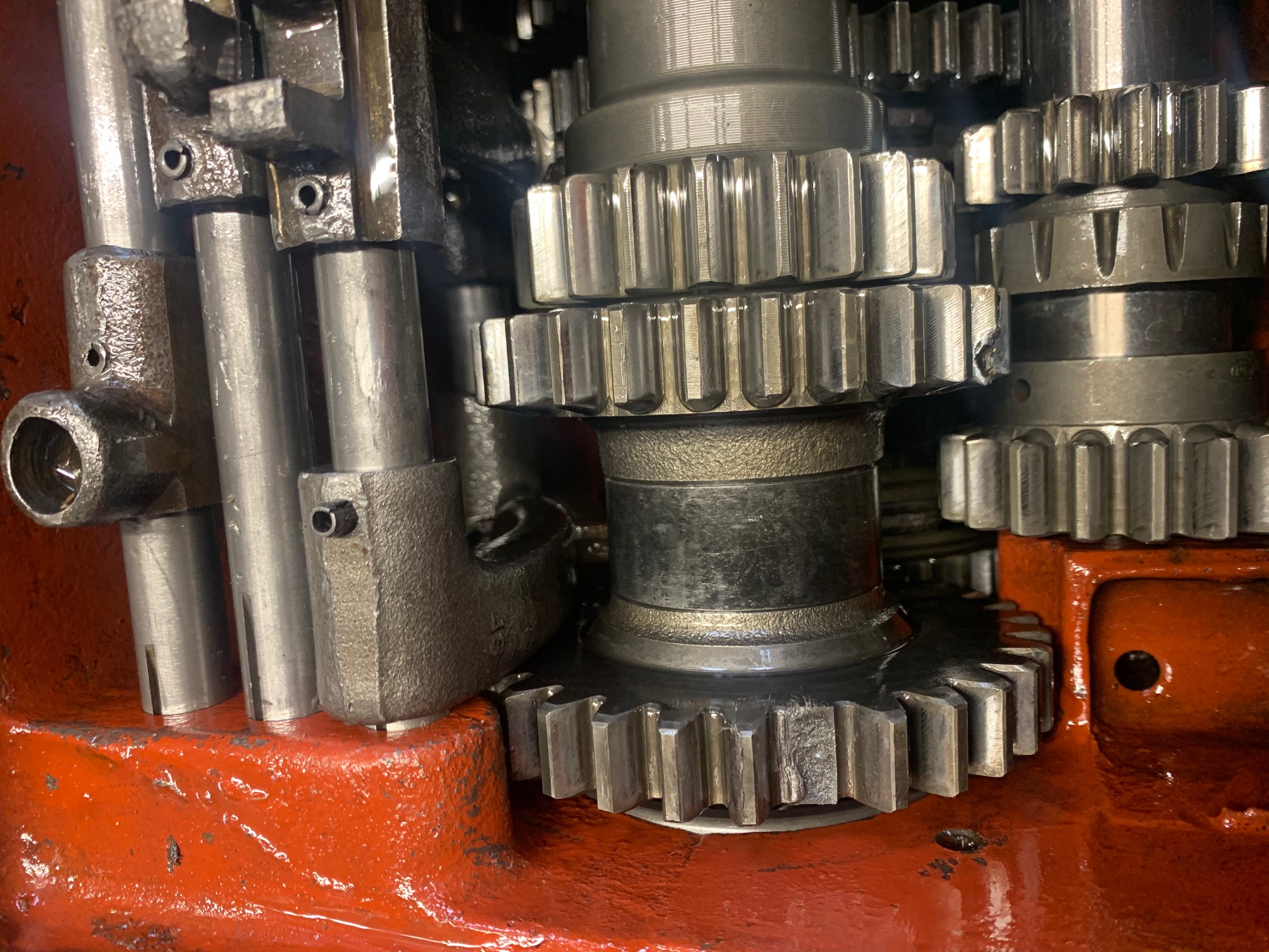

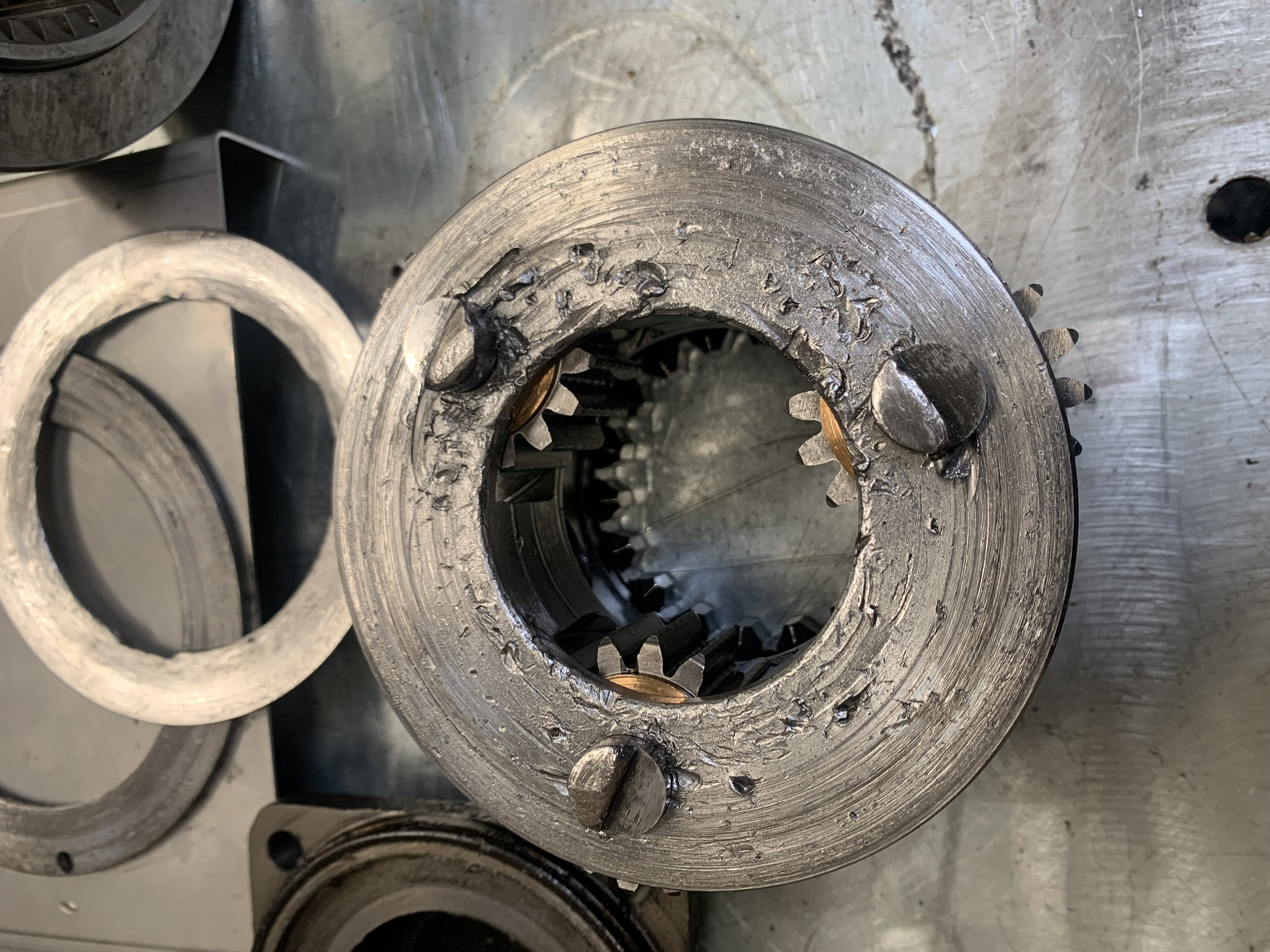

Pas mal de boulot dans la boite.
Le tracteur était dans une grosse exploitation et était peu utilisé.
Il a malgré tout eu un problème de boite et a été au garage.
Le professionnel a inverser une bague de roulement au remontage
de l'arbre secondaire, résultat, la bague a éclatée au serrage, a donnée un bon jeu
et c'est promenée un peu partout.
5000€ de facture ( avec l'embrayage) mais le gars n'a rien vu car il ne s'en servait
pas souvent et ces employés n'ont rien dit.
Quelques temps après, ne se servant pas du tracteur et souvent en statique,
il a décidé de le vendre.
Le problème c'est bien sur amplifié, plusieurs pignons HS, réducteur mal en point, plusieurs
roulements HS.
Il faisait un bruit infernal mais fonctionnait en 5 et 6.
J'ai changé plusieurs pignons, primaire 4 et 3, arrière, tout les roulements
Le réducteur a été bricolé car je n'est pas retrouvé les pièces.
Il fonctionne, c'est bruyant car d'autres pignons sont certainement abimés
mais pas de blocage.
Quelques photos.

Oui, c'est prévu, mais il y a un gros boulot pour la remettre en état.
