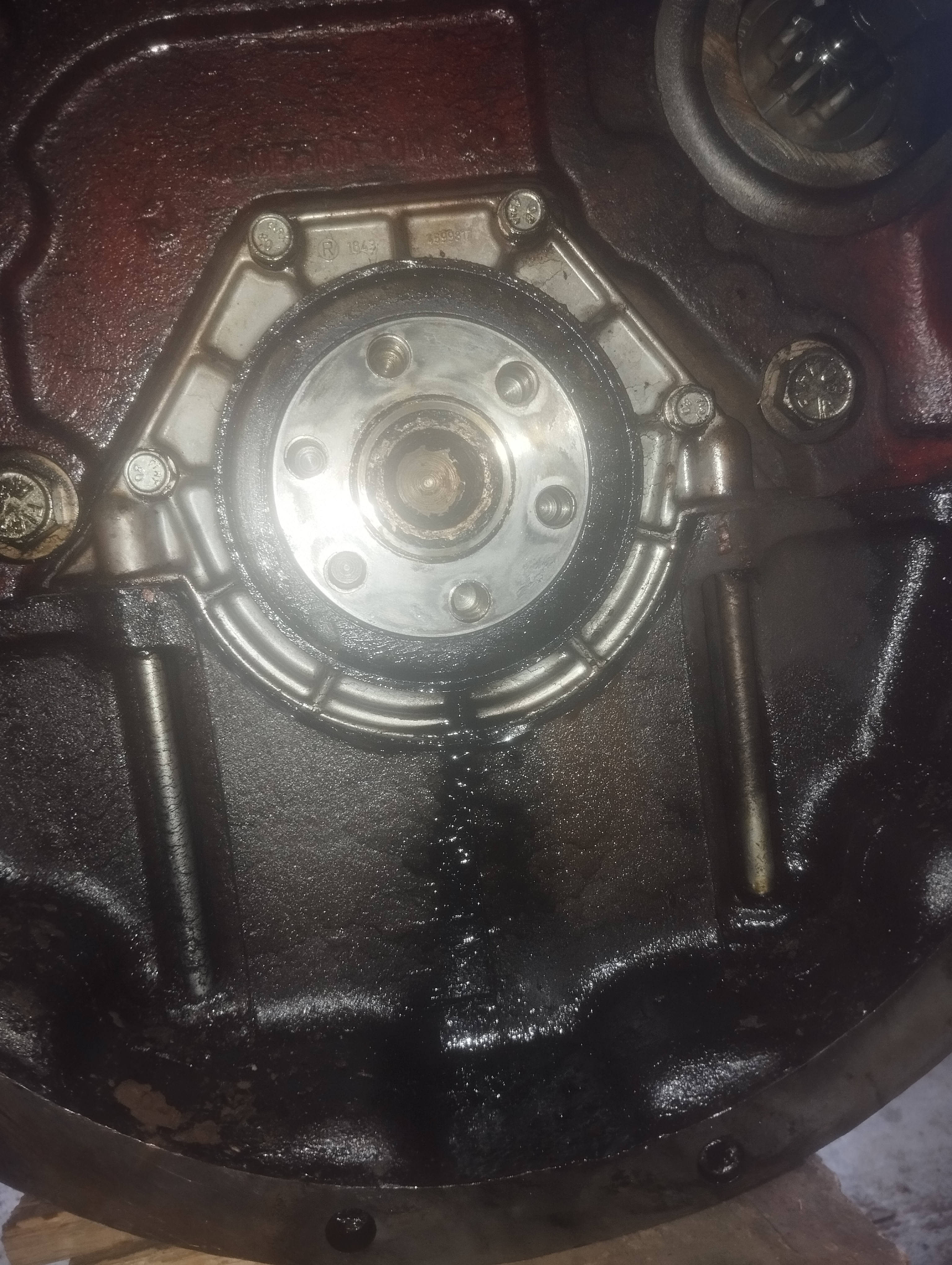

je vois qu'il y a de l'huile qui coule un peu sous l'embrayage et j'en je suis au mini dans le moteur.
je n'arrive pas a trouvé le nom ni l'éclaté du joint qui pose problème. (je n'ai pas encore séparé le tracteur).
savez vous comment on le nomme ce joint? sil a un nom... merci
Re: Embrayage someca 550
fuite d'huile sous l'embrayage deux hypothèses :
palier arriere moteur (plutot rare)
joint spi arbre creux (plus courant) dans ce cas il faut couper le tracteur en trois ce joint est situé entre la boite et le pont ,il y a eu dans les années 70/80 une modification de ce joint

Image la fameuse fuite...

Derrière le volant moteur, un petit joint demi lune en dessous caoutchouc qui est mort et celui central en dur (j'ai pas la matière mais en dur) j'espère pouvoir trouver ca..

tu devrais aussi regarder si le vilebrequin n'a pas trop de jeu latéral
