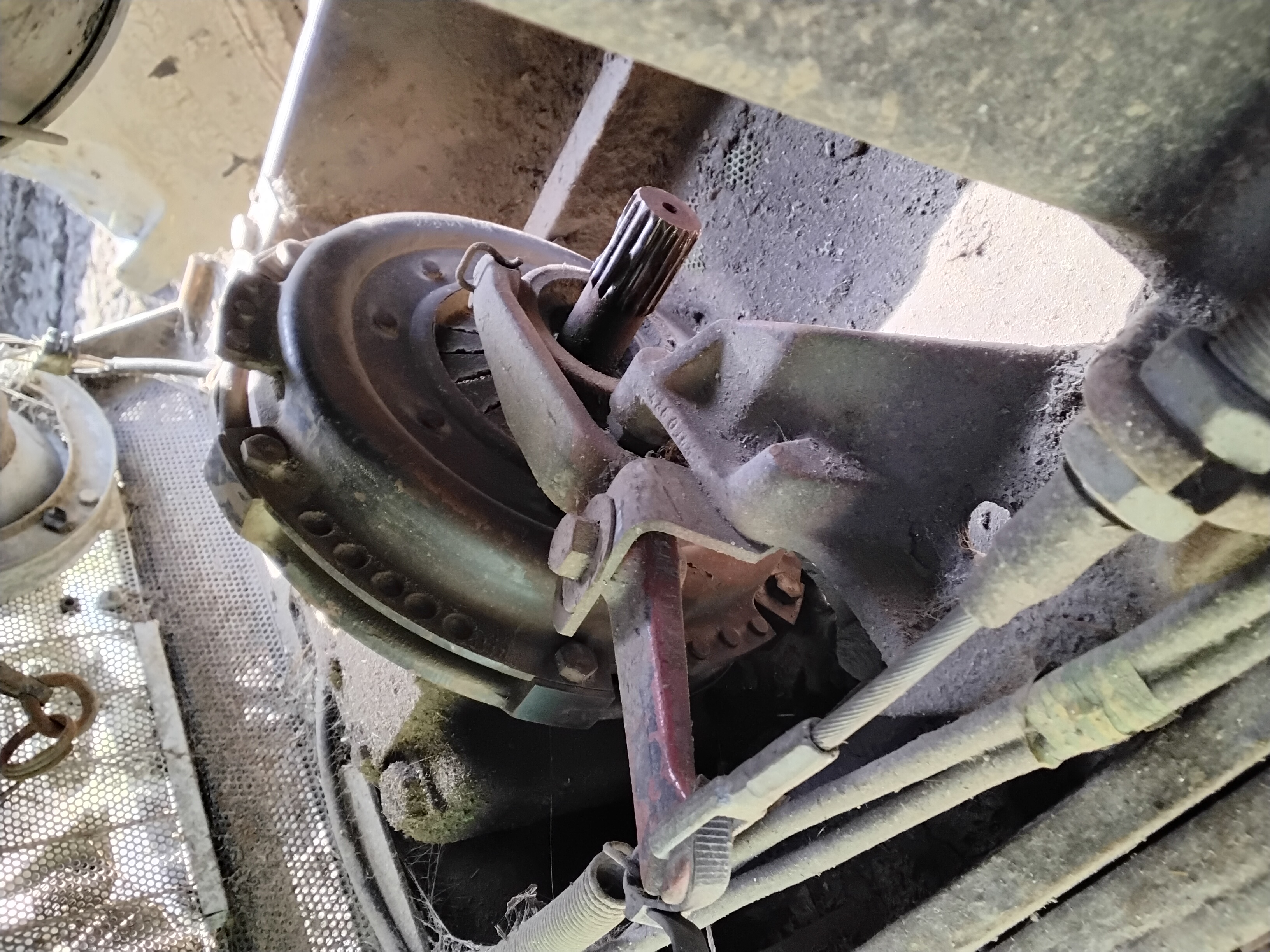

Message par 500special »

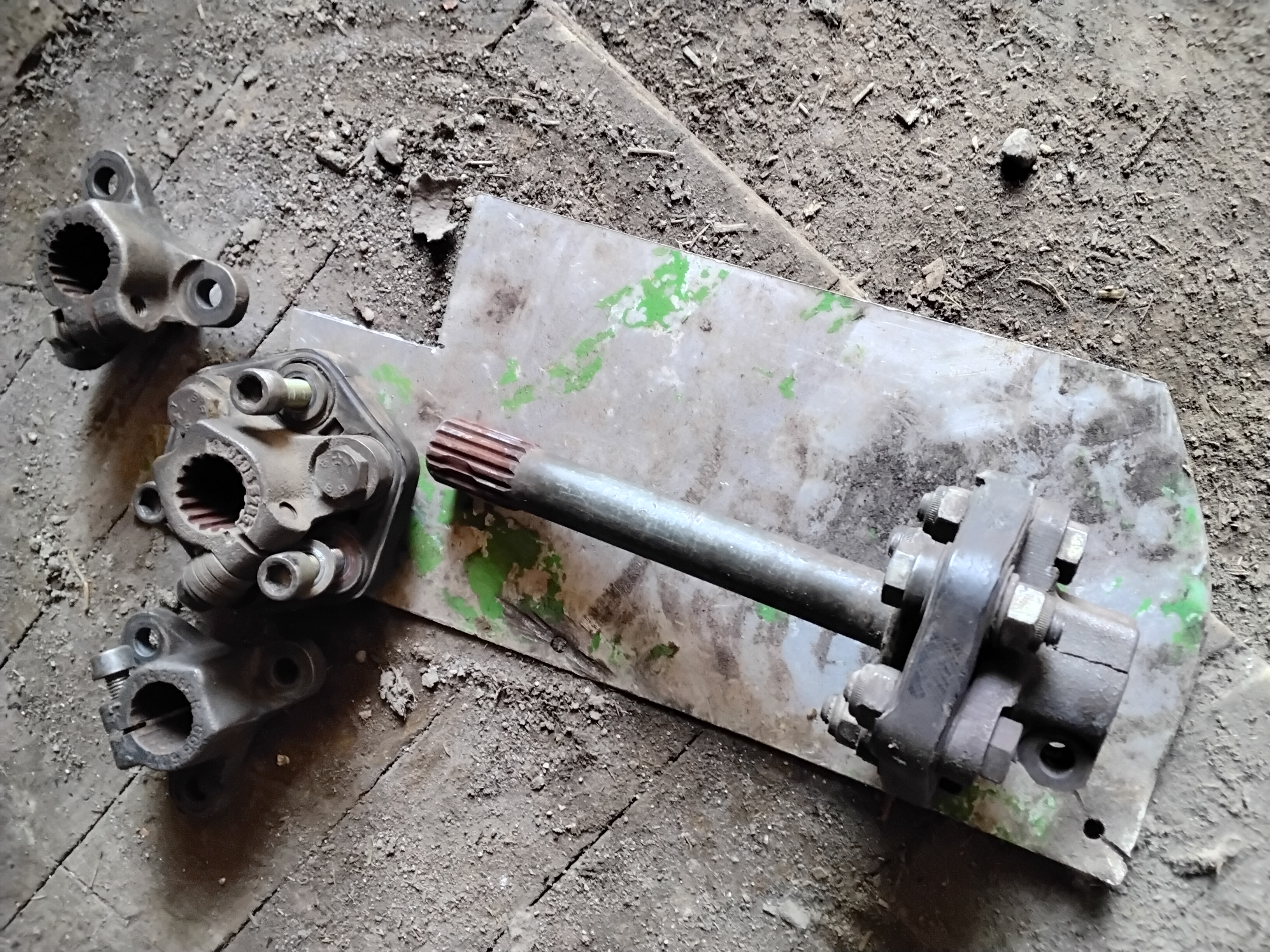

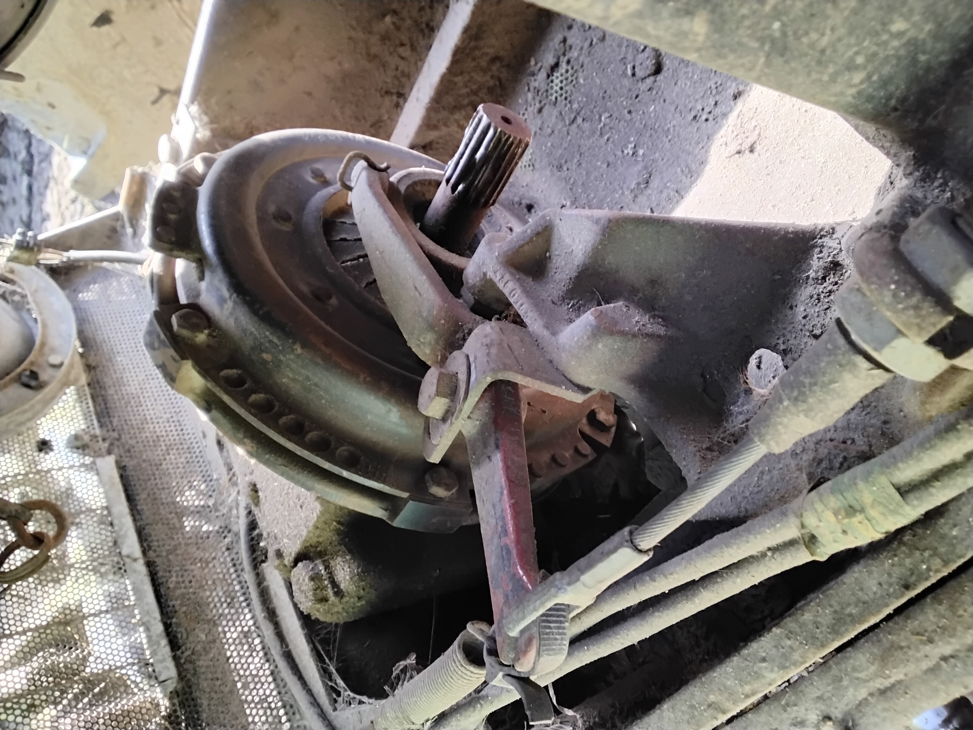

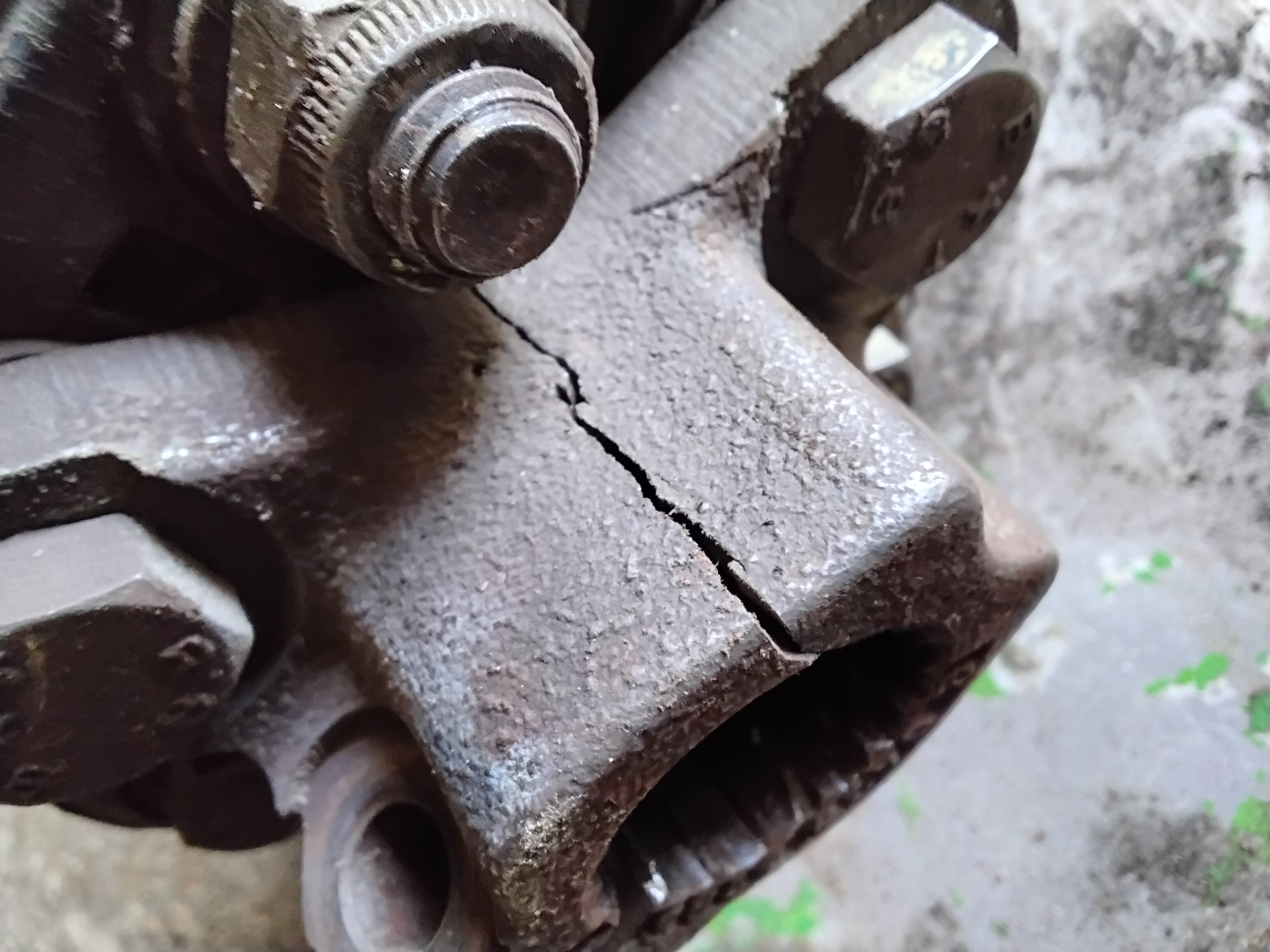

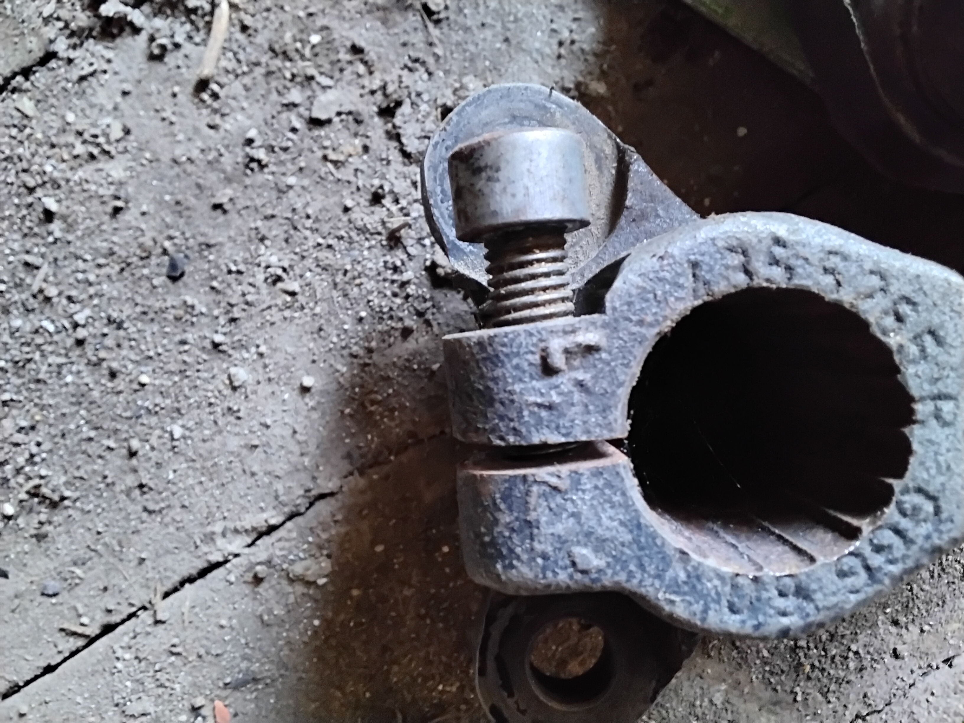

Même en meulant les manchons pour qi’ils serrent davantage il y a toujours du jeu sur l’arbre .j’ai même un manchons qui a fendu .C’est le 2e jeu de manchons.Les arbre n’existent plus en neuf.
Pourrai t’on recharger un peu en soudure les arbres et refaire les cannelures à la meuleuse ?
C’est prise de force avant de marqué ”jacobi” avec un disque embrayage ”sash”

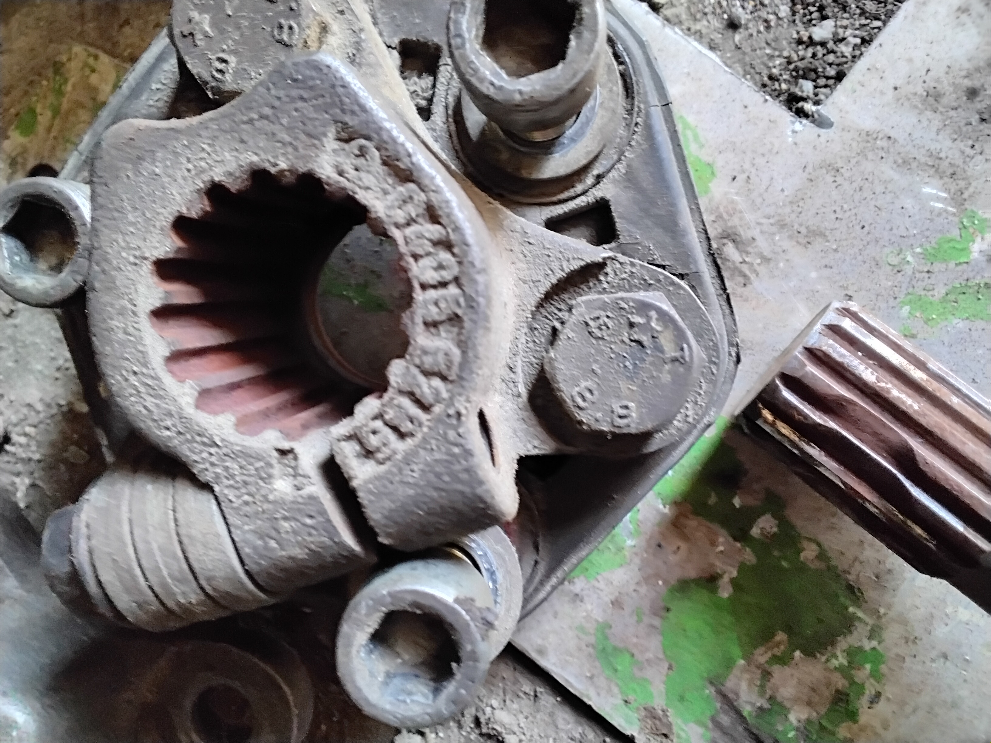

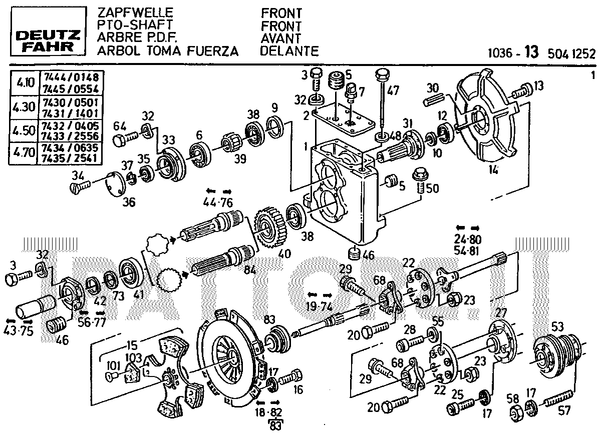

C'est l'embout de la pièce 74 qui est usé et abimé ,l'embout 80 est moins.
C'est ceux là qui ont 16 cannelures
J'ai trouvé un chaudronnier qui va tenter de recharger l'embout 74 ,à voir !
