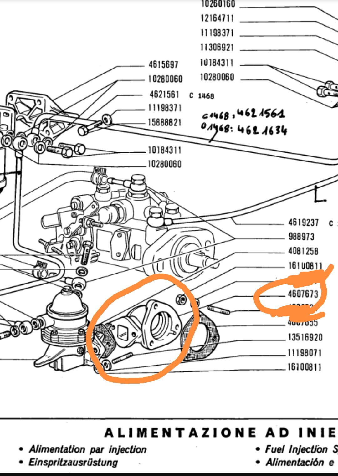

Je suis à la recherche du support de pompette à gasoil d'un someca 550.
Je pense qu'il doit exister des correspondances de pieces entre des modèles de someca.
Peut être connaissez vous ces dernières ?
Je mets un éclaté de la pièce.
Merci pour vos propositions
Cordialement
Jerome

tu peux aussi extraire le goujon cassé
sinon tu retrouves sur les moteurs FIAT 8000 3 ou 4 cylindres

Jevsuis obligé de changer la pièce car elle n'est plus plane et le filetage est pas bon
C'est quoi cette reference 8000 3 ou 4 cylindres.
Désolé je n'y connais pas grand chose

Les moteurs Fiat 2,3,4,5 et 6 cylindres à injection directe (avec turbo dans certains modèles) font parti de la série 8000 Fiat Iveco.
Ils sont conçu sur le même principe avec des composants communs et standardisés (donc) à tous les modèles.

Donc c'est une pièce facilement trouvable en cherchant un peu.

Demander dans les récup agricoles , alexlaffont.com
Tu habites où?
Sinon tu téléphones ici:
