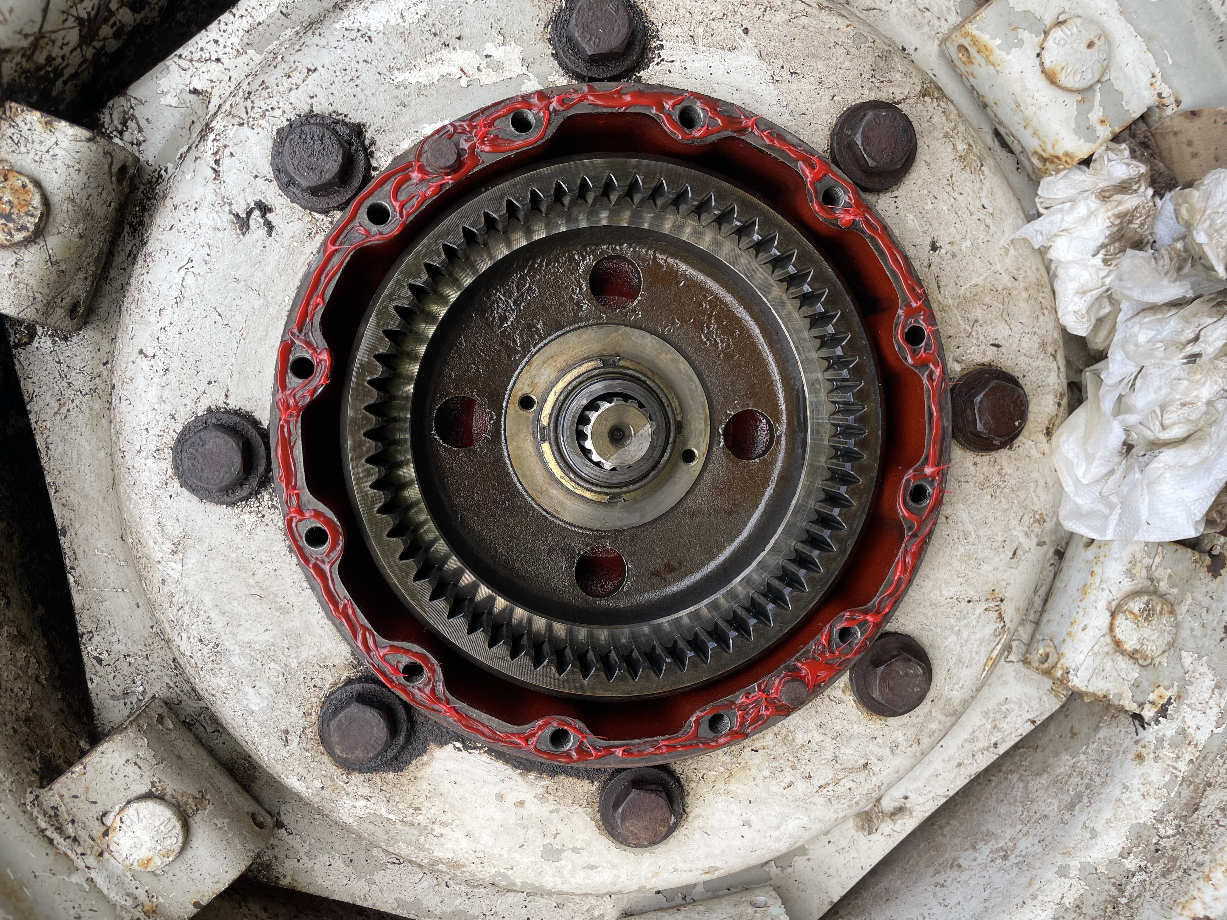

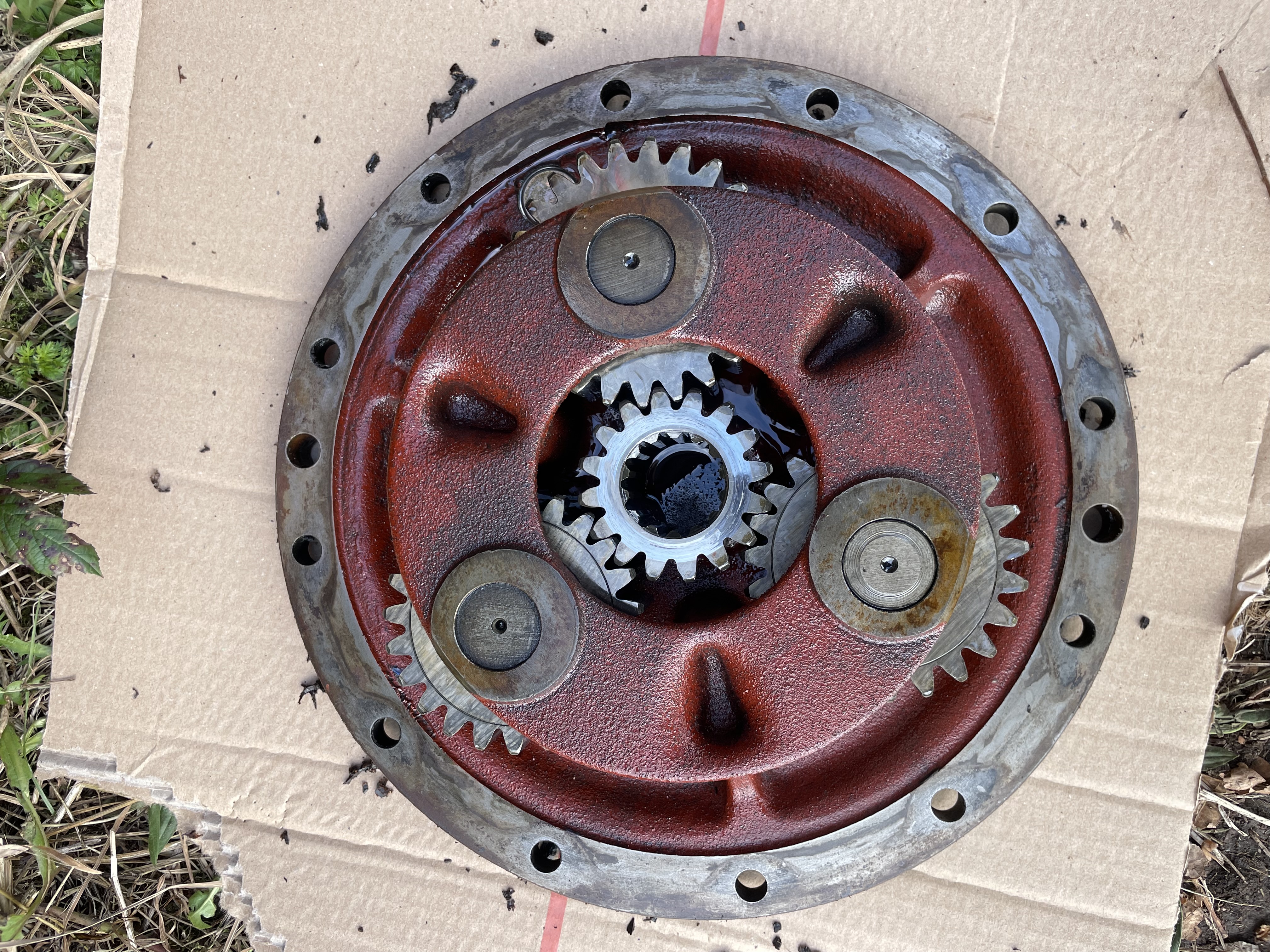

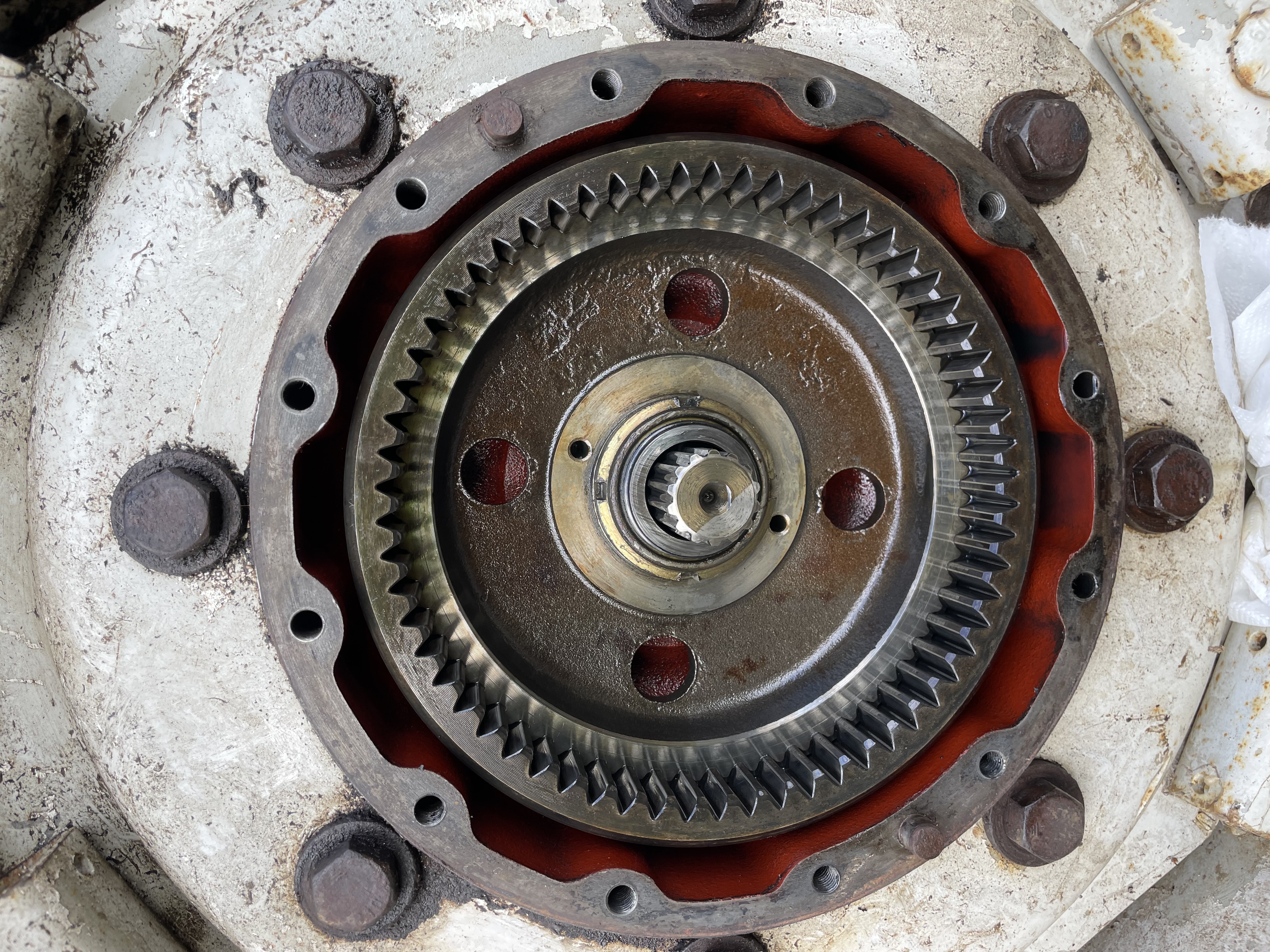

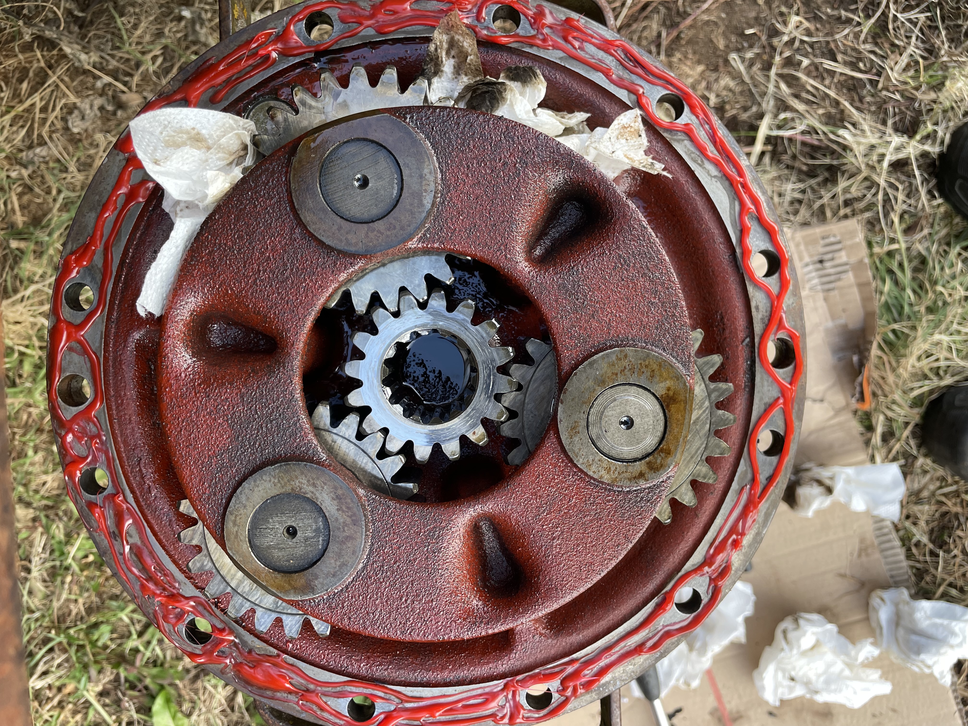

Je reviens vers vous concernant mon tracteur.Je veux déposer le carter du moyeu mais celui-ci ne veut pas se décoller malgré mes efforts . Y aurait il une astuce ? Merci pour vos conseils

une fois déposé toutes les vis il faut décollé le couvercle avec un burin fin ( burin de tôlier ) et il y a 2 pions de centrage qui son positionné a opposé de l'un a l'autre qui maintien le couvercle c'est pour ça qu'il ne tombe pas comme ça

Bonsoir,merci pour l'astuce.Je vais acheter un burin et j'essaierai .Je donnerai des nouvelles après avec des photos. Merci.

Bonjour,jusqu'à présent cela ne fuit plus.
