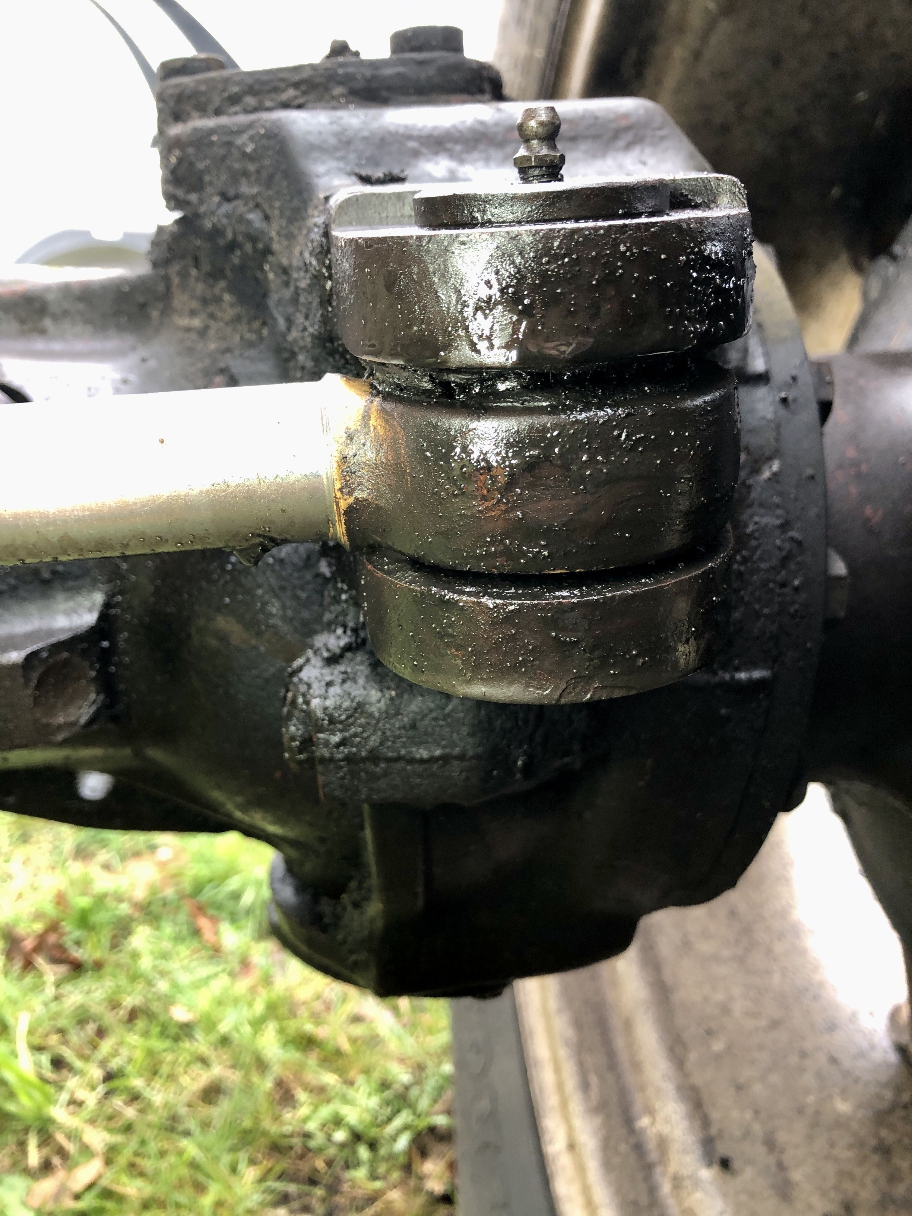

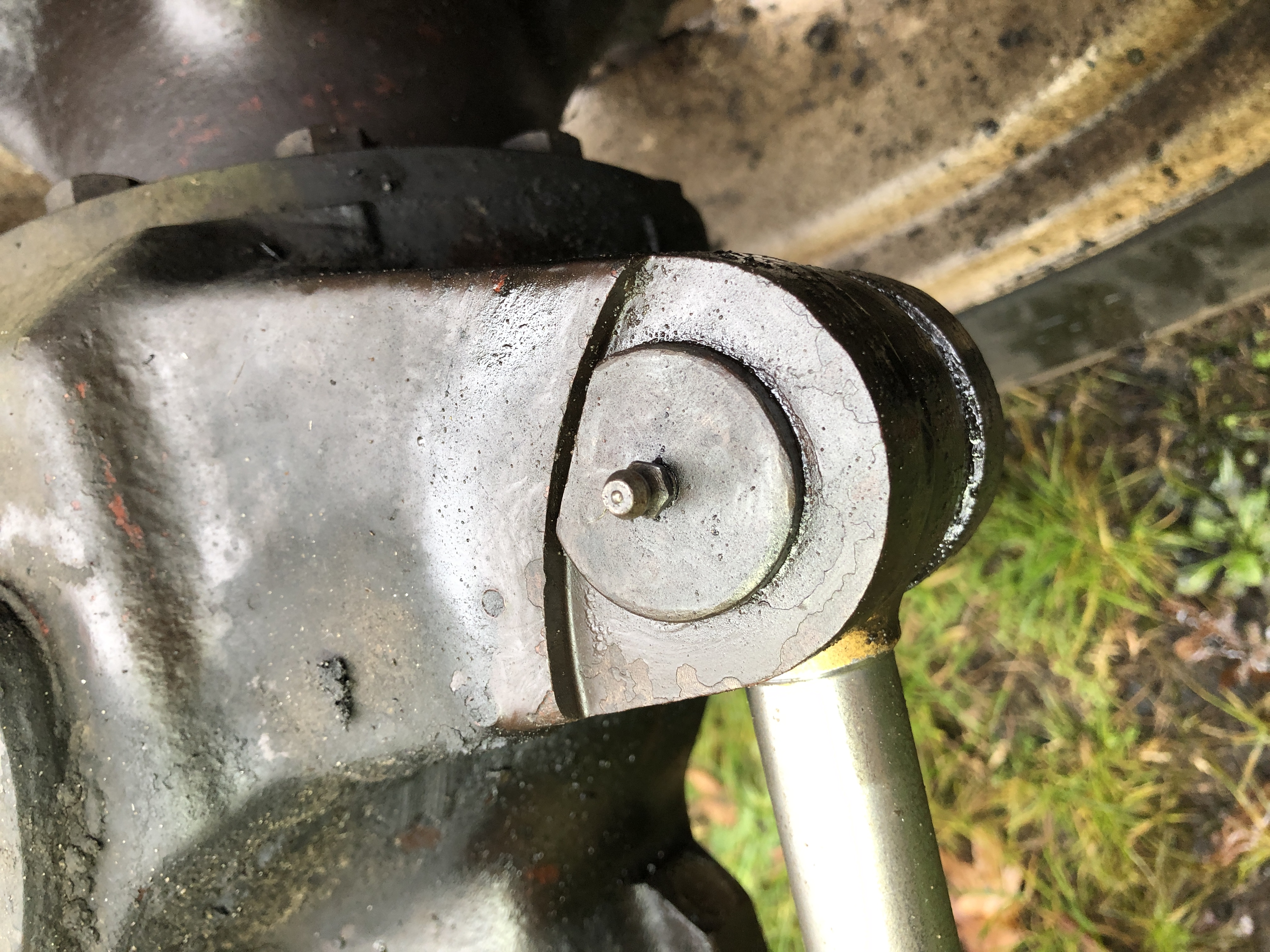

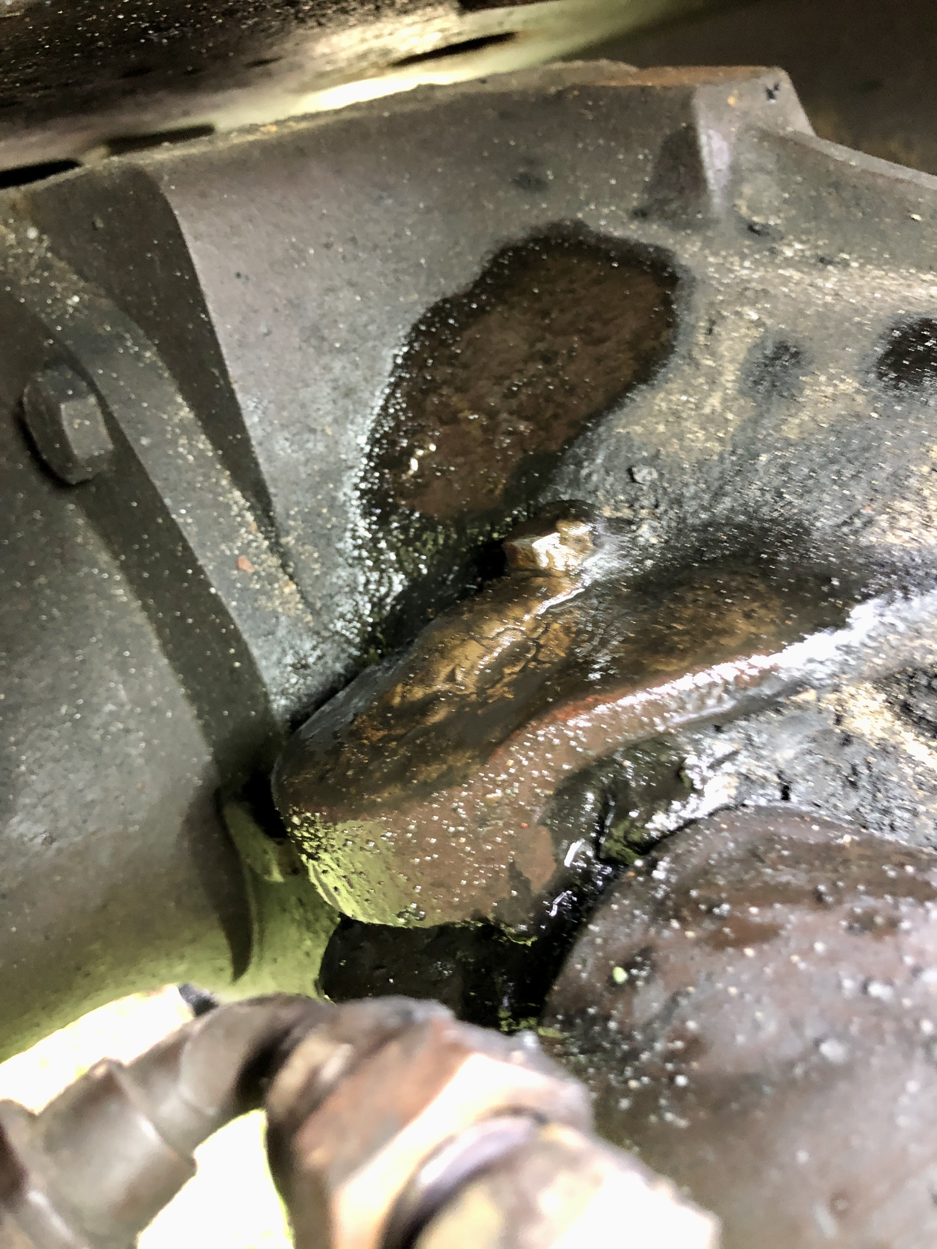

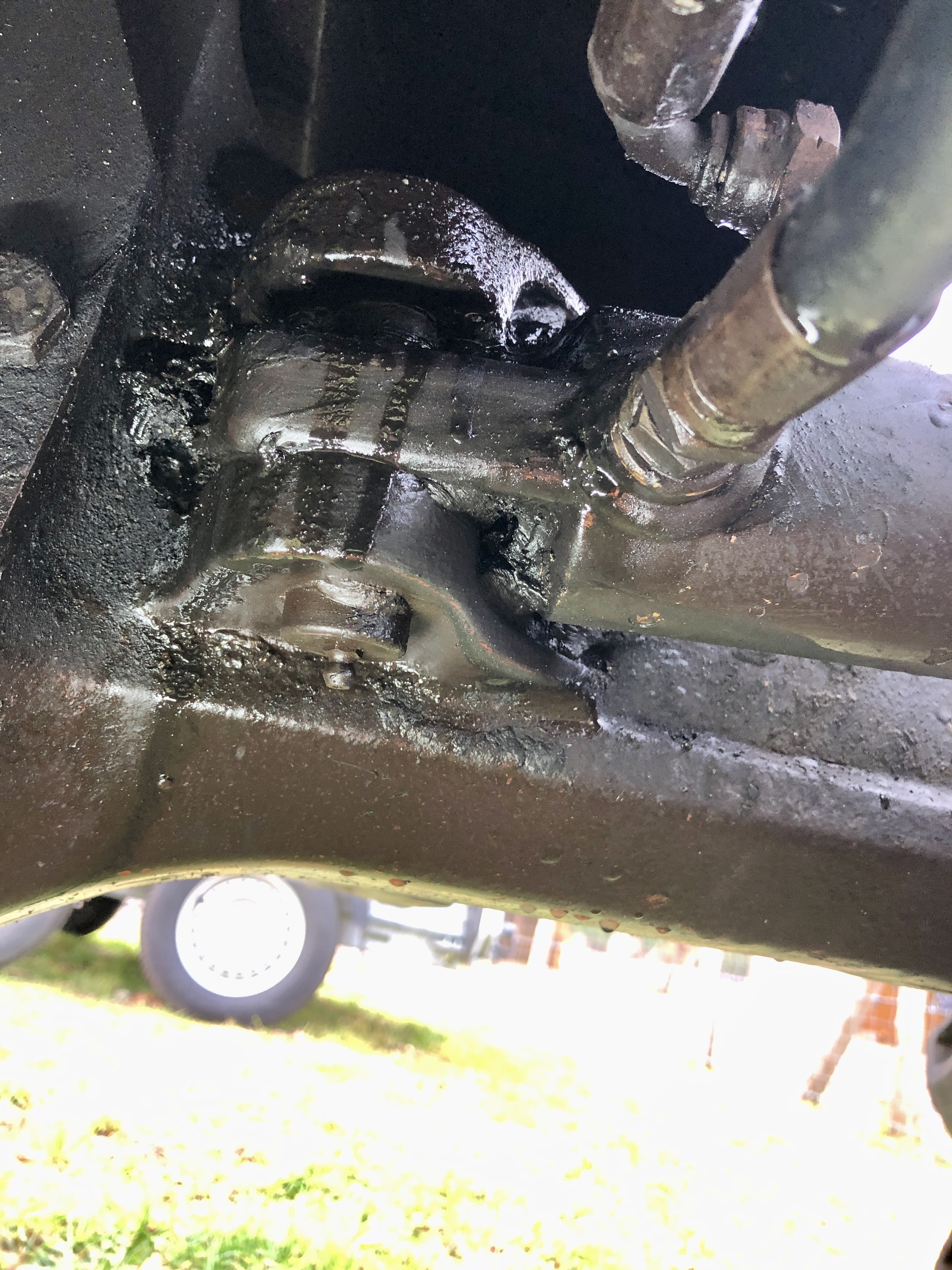

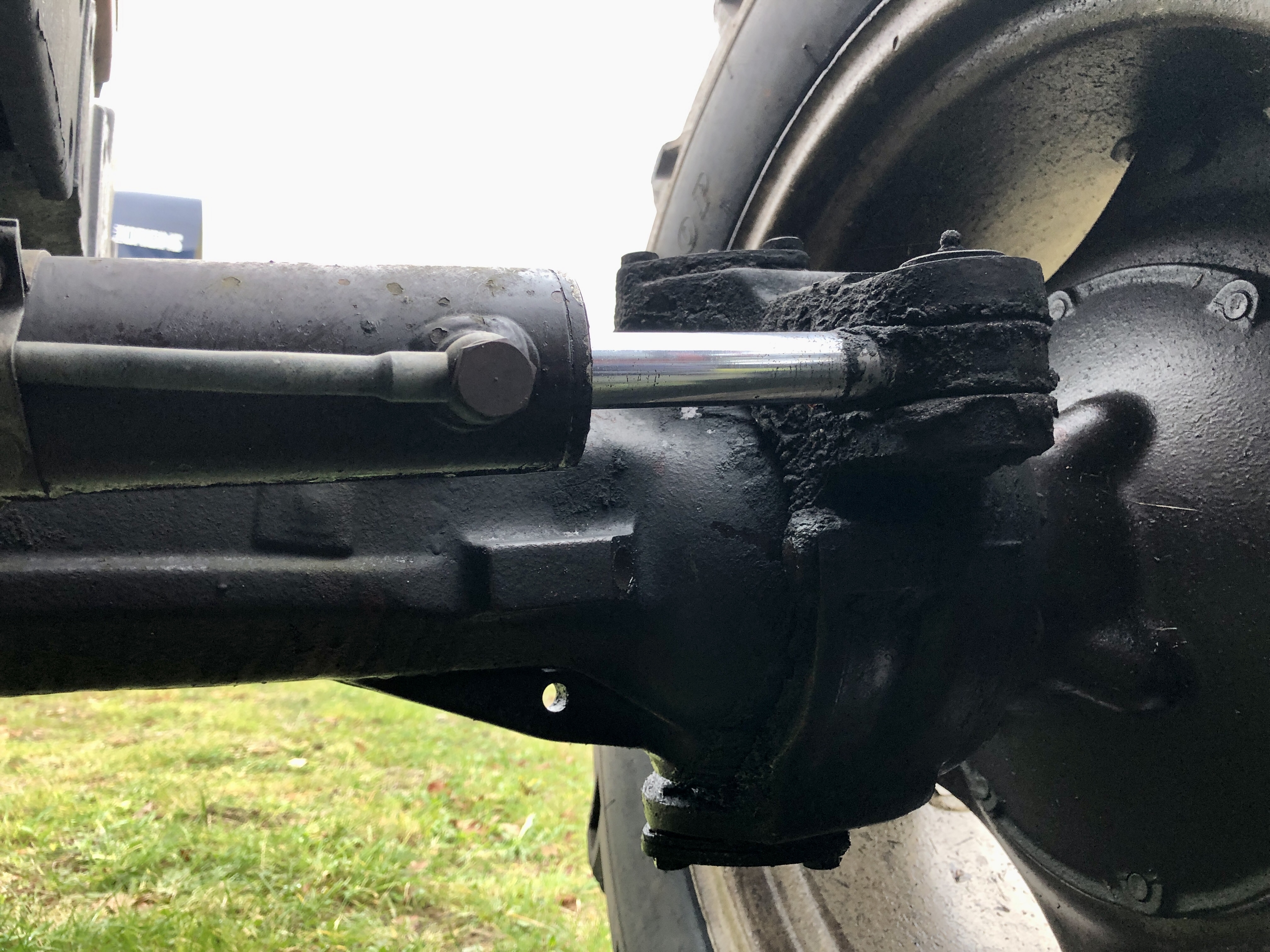

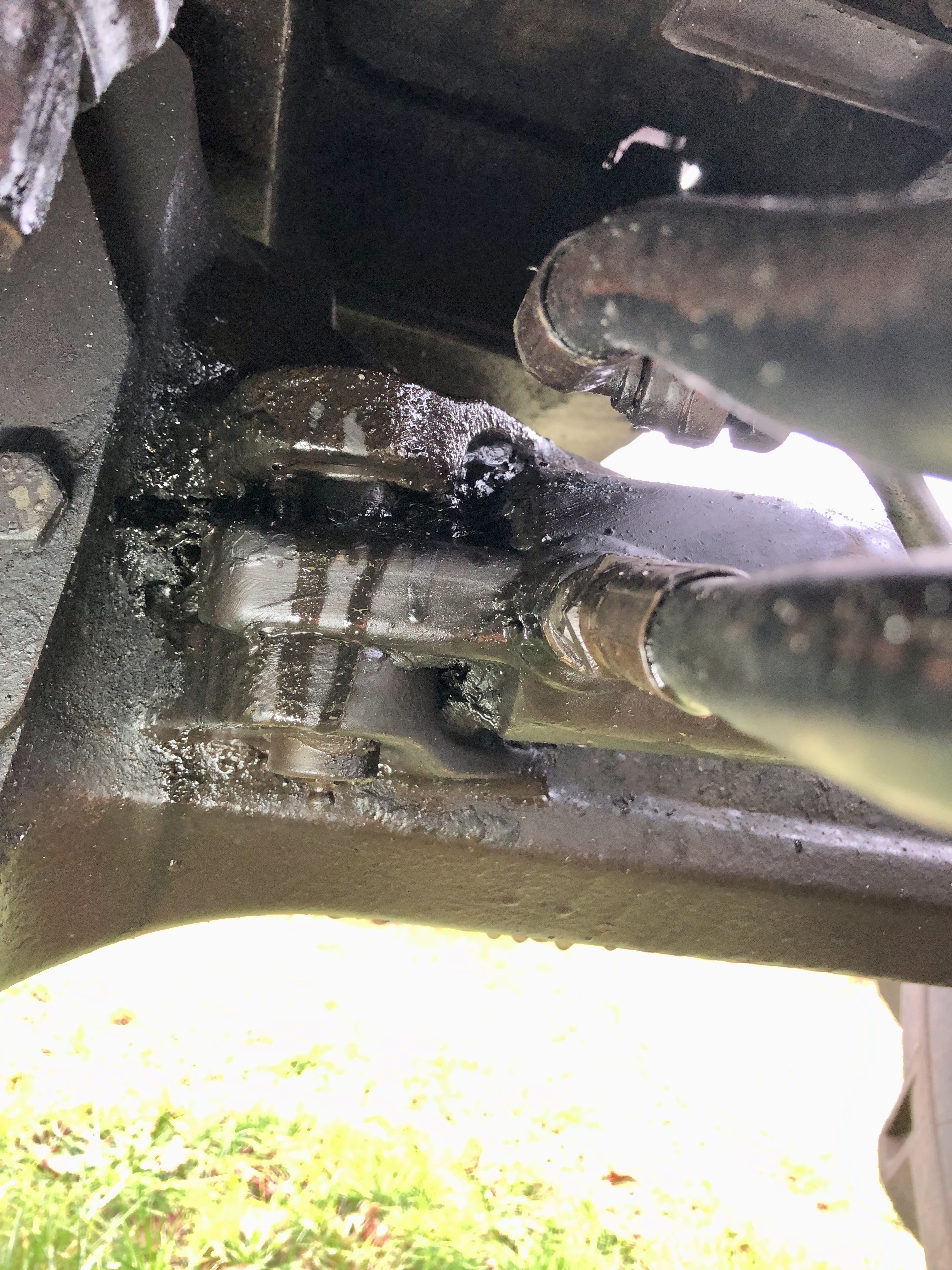

👋 J’ai plus de direction sur mon 70-90DT. Fuites d’huile au niveau des joints du vérin de direction.
Je vous joins un devis de réparation sur place. Qu’en pensez-vous ?
Y aurait-il un passionné dans mon secteur (Nord des Landes) ?
Voici le devis :

Salut, et en plus il te faut faire le niveau d'huile 10 w30 dans le réservoir. Par la même occasion tu peux nettoyer le filtre à l'intérieur de ce réservoir.

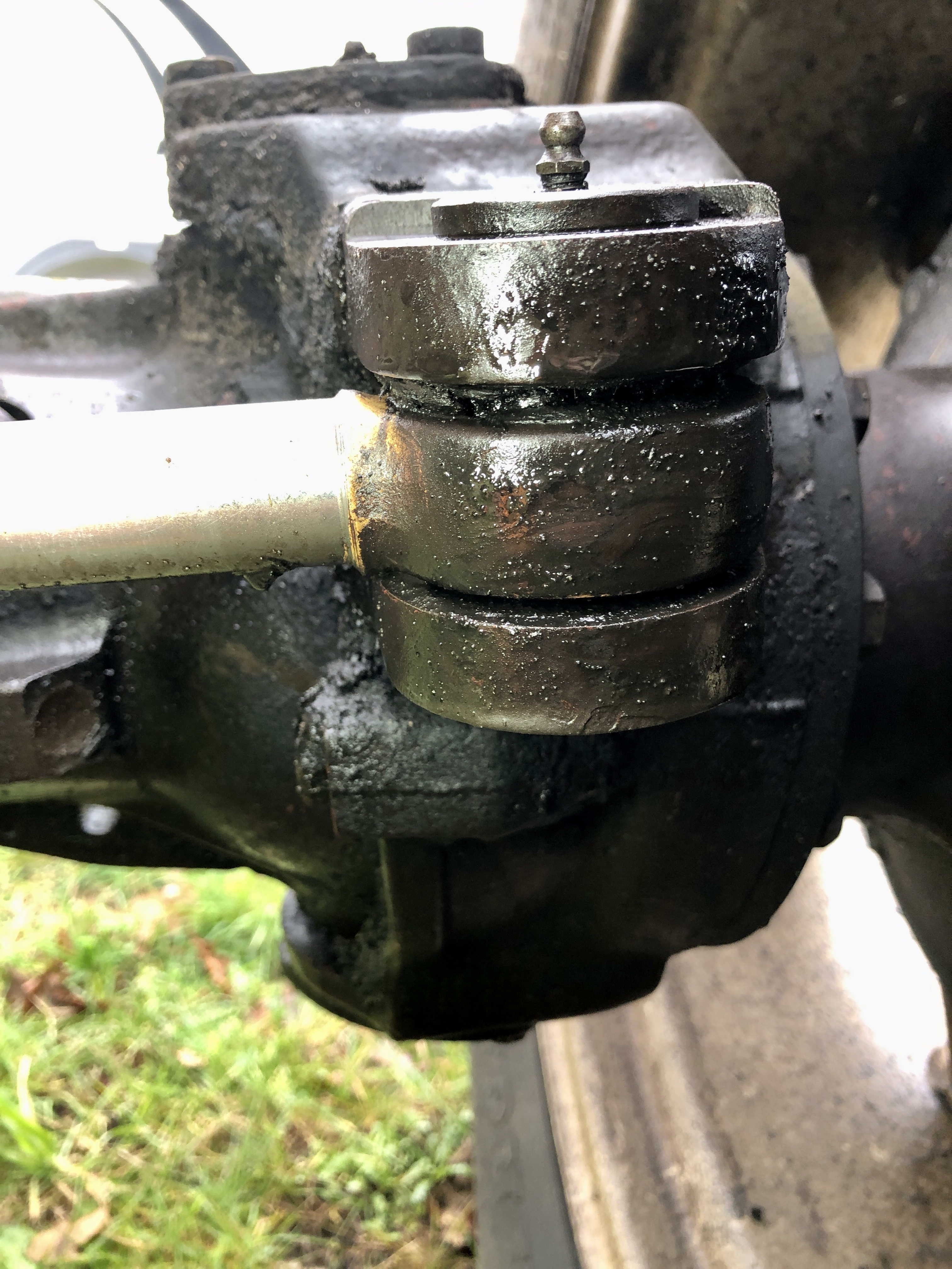

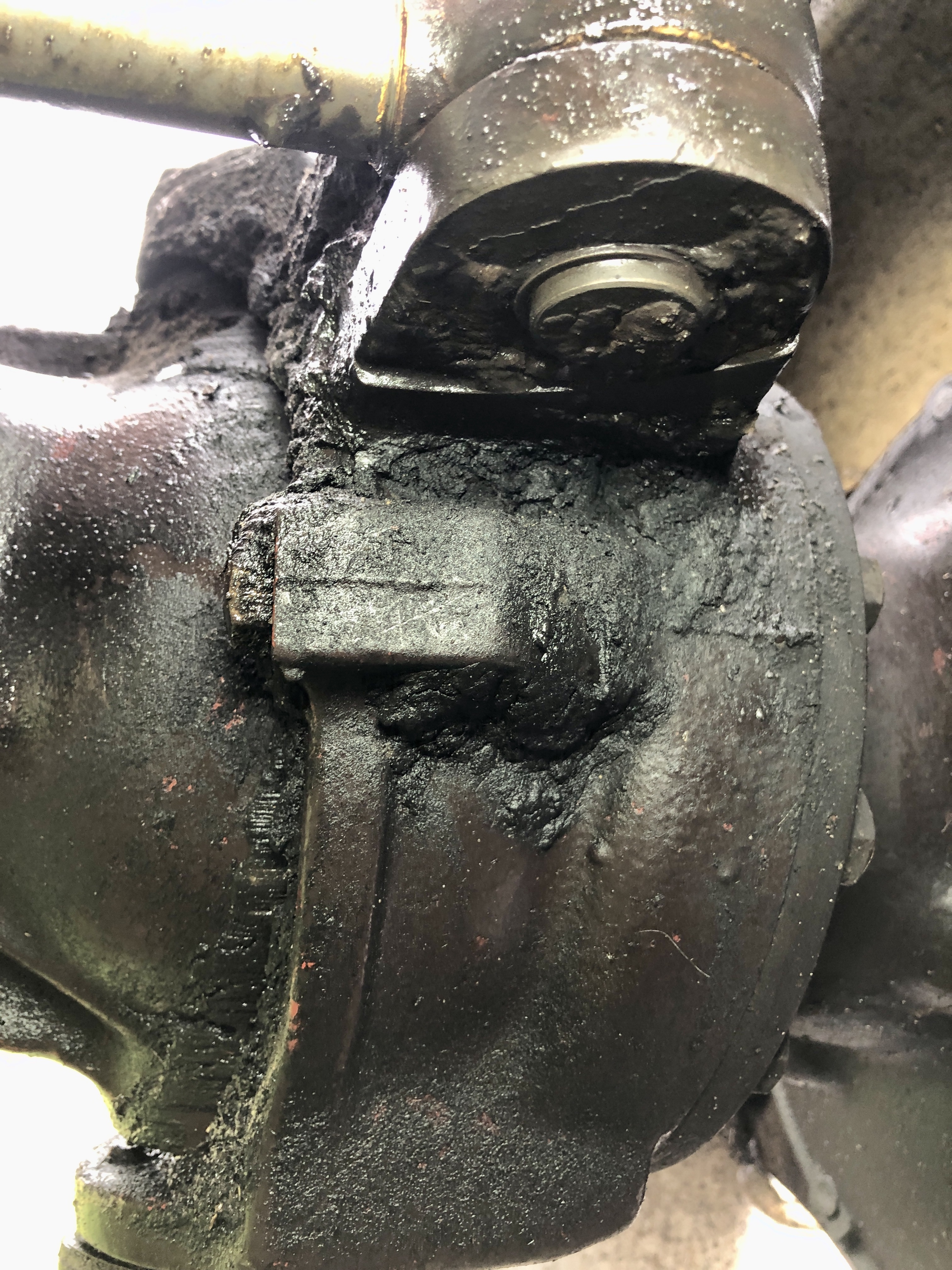

la premiere chose à regarder le jeu dans la tige de vérin coté roue

jj a écrit : 23 janv. 2025 13:40 la premiere chose à regarder le jeu dans la tige de vérin coté roue
👍. À vue d’œil, il a pas l’air dégeu. T’as raison à vérifier. Si jamais je voulais démonter le vérin, j’ai pas compris comment faire en le voyant ?
Messages : 10324
Re: Direction répond plus
tu as un axe de chaque coté qui est bridé tu nettoies bien
si je t'ai posé cette question la rotule coté roue si tu as du jeu il faut changer le vérin !donc bien regarder avant

Bonsoir, voici le réservoir et le filtre ; le vérin Weber:

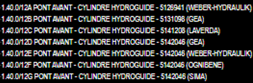

D'après la marque de ton vérin, je te mettrais la vue éclatée:

jean claude 2320 a écrit : 23 janv. 2025 18:14 Bonsoir, voici le réservoir et le filtre ; le vérin Weber:
Super JC et Merci
Heureusement que tu m’a parlé de ce filtre. Ça ne me disait rien. Je ne sais même pas si je l’ai déjà vue.
Le vérin, ça à l’air de correspondre avec les deux entrées de fluide.
Je regarde demain le jeu de la rotule.
