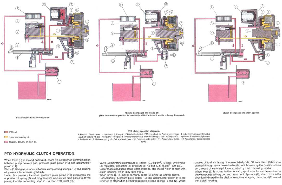

Bonjour, une présentation est la moindre des politesses.
Voici des infos( avec des " connaissances" en anglais):
115-90 - PTO_2_ 2025-01-13 075729.png (217.36 Kio) Vu 10095 fois
