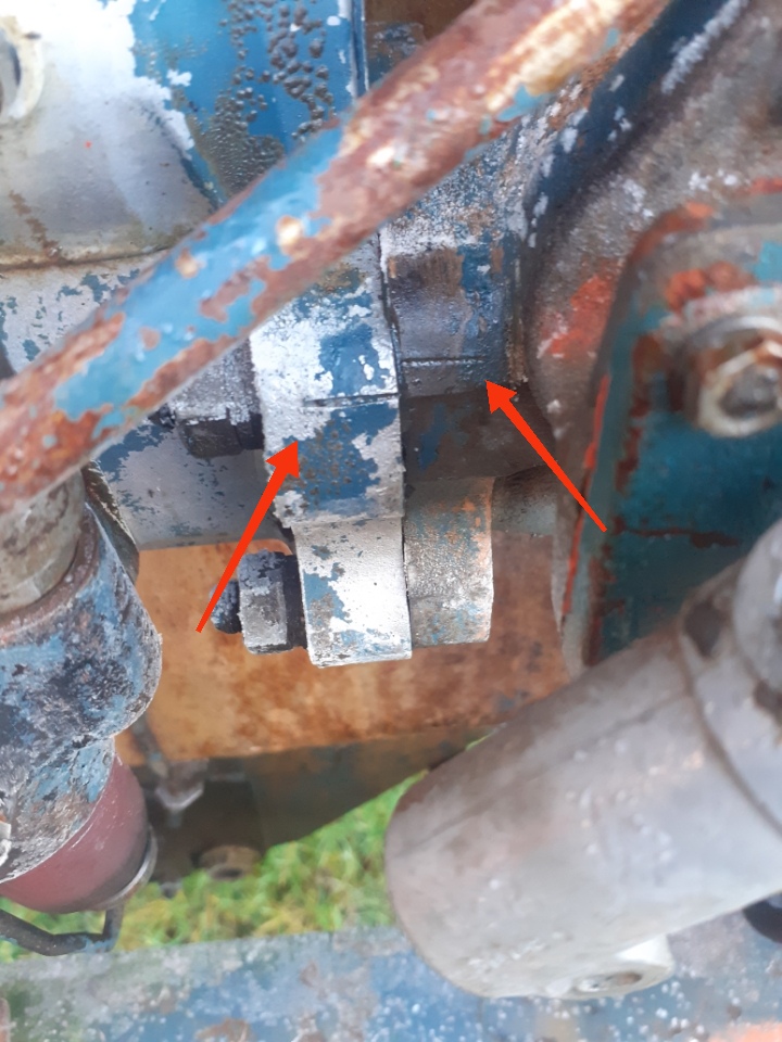

Démarrage a froid som55 super
Message non lu par Pierre21 »
La suite du som 55
Il demarre mal a froid beaucoup de tour malgré 1 minutes de préchauffage en fumant blanc et on entend qu il veut y aller
Et une fois démarré il tourne mal si je le tiens pas accélèrer il cale direct
Puis cafouille un peu
Ca ressemble a un 1l9d Renault avec une mauvaise avance a la pompe
Sur la pompe du som il y a deux trait qui ne sont pas en face et la pompe a des oublons pour la fixer
Est ce que quelqu'un sait si ces trait sont d origine et sont cense être aligné comme je le pense

Re: Démarrage a froid som55 super
Bonsoir, en effet , il faut qu'ils soient alignés.
Message non lu par Pierre »
jean claude 2320 a écrit : 28 déc. 2024 17:40 Bonsoir, en effet , il faut qu'ils soient alignés.
Oui et/ou Non! Ce sont les repères d'usine au montage.
Si la pompe a été modifiée/remplacer il faut recaller sans tenir compte de ces repères.
A+ Pierre
Merci pour ces réponses
Je vais faire un repère sur le calage actuel et je vais essayer de me mettre au trait car le démarrage et surtout le ralenti a froid me fait bien pense a un problème d avance
Il le faisait moins cet été mais la avec le froid heureusement que la batterie tient le coup
apparemment quelqu'un a déja essayé de décaler la pompe à injection les lumieres sont à fond
il serait intéressant de savoir si il y a déja eu une intervention avec dépose de la pompe ?
Vu la position des repères et si d'origine ,il y a été ajouté de l'avance à l'injection.
Si tu dois ajouter encore de l'avance je m'inquiéterais d'une usure de la distribution ou un déblocage d'un pignon.
Je me souviens d'une panne identique c'était l'écrou de l'arbre à cames mal bloqué et clavette déformée.
Tu nous fera un retour sur ton intervention.
Vu le réglage qui avait ete fait sur l embrayage lors du remplacement et comme les niveaux avait été fait rien ne m étonnerait
Il y a peut etre trop d avance
Ca coûte rien d essayer
Bon dimanche
Reglage fait ca a l air mieux en tout cas il z mieux démarrer qu hier
