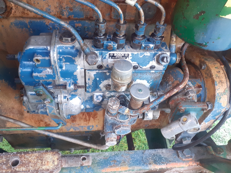

Il demarre mal a froid beaucoup de tour malgré 1 minutes de préchauffage en fumant blanc et on entend qu il veut y aller
Et une fois démarré il tourne mal si je le tiens pas accélèrer il cale direct
Puis cafouille un peu
Ca ressemble a un 1l9d Renault avec une mauvaise avance a la pompe

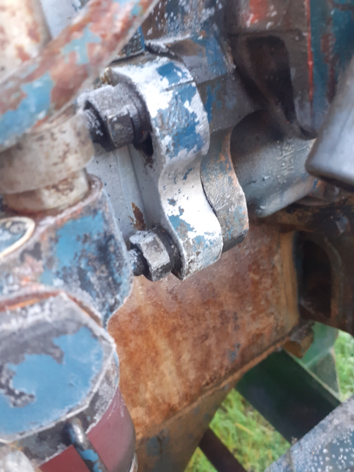

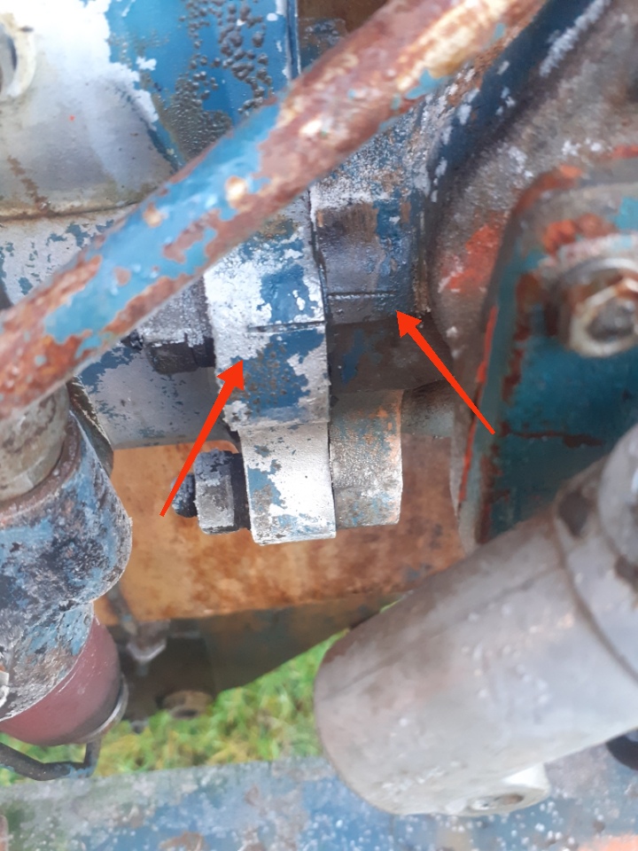

Sur la pompe du som il y a deux trait qui ne sont pas en face et la pompe a des oublons pour la fixer
Est ce que quelqu'un sait si ces trait sont d origine et sont cense être aligné comme je le pense
