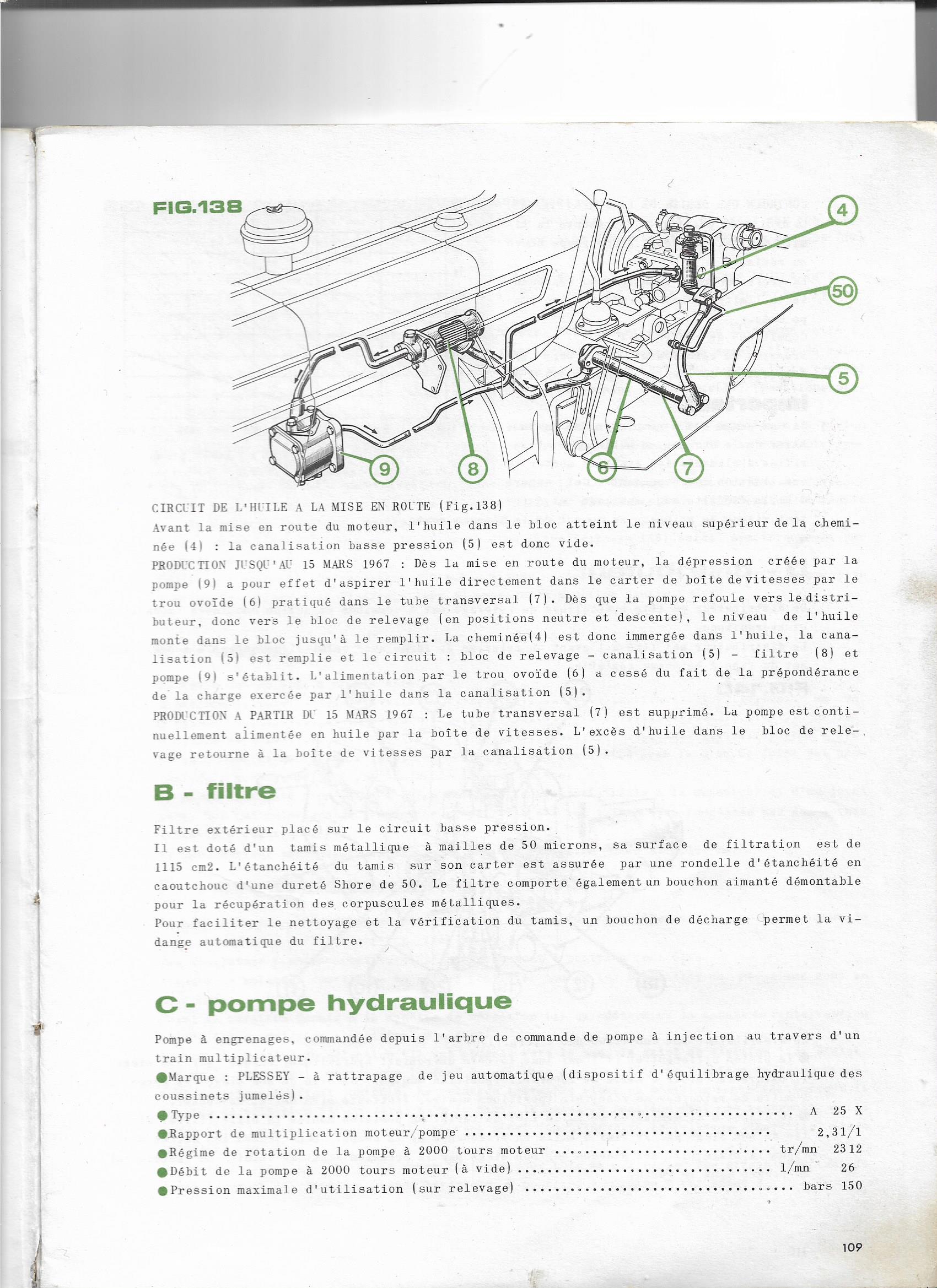

Bonjour, j’ai acheté ce tracteur, il y a peu avec un moteur refait à neuf entièrement. Je précise que la pompe hydraulique est neuve. En essayant l’hydraulique, rien ne se passe donc je décide de faire une vidange et je découvre de la mayonnaise.(entrée d’eau par le levier de vitesse, vu qu’il n’avait plus de joint), je remets en joint le vidange trois ou quatre fois pour évacuer l’ancienne huile et la mayo, et toujours à rien, ne se passe. Cet après-midi j’ai monté le siège pour avoir accès à gros bouchon en dessous et bizarre bizarrement pas d huile, là je ne comprends pas, je sèche ,aurait-il un connaisseur SVP ? Je ne possède aucun plan de l’hydraulique sur le someca 670 ,un grand merci d avance.

circuit hydraulique

Regarde la pièce numéro 8.
Tu as 3 boulon de 13 pour enlever le chapeau (coté conducteur)et il te faut un aimant pour enlever le filtre ('enfin moi je fais comme ça) , si tu as beaucoup de mayonnaise il se peut qu'il soit vraiment sale.
Tu peux le nettoyer au gazole ou au fioul ^^ , tu le souffle bien car si ton arrivée est sale la pompe ne risque pas de tirer de l'huile

Alors justement ce week-end, je l’ai nettoyé la plaque, elle était pleine de mayonnaise, mais le truc c’est qu’il n’y avait pas de filtre
