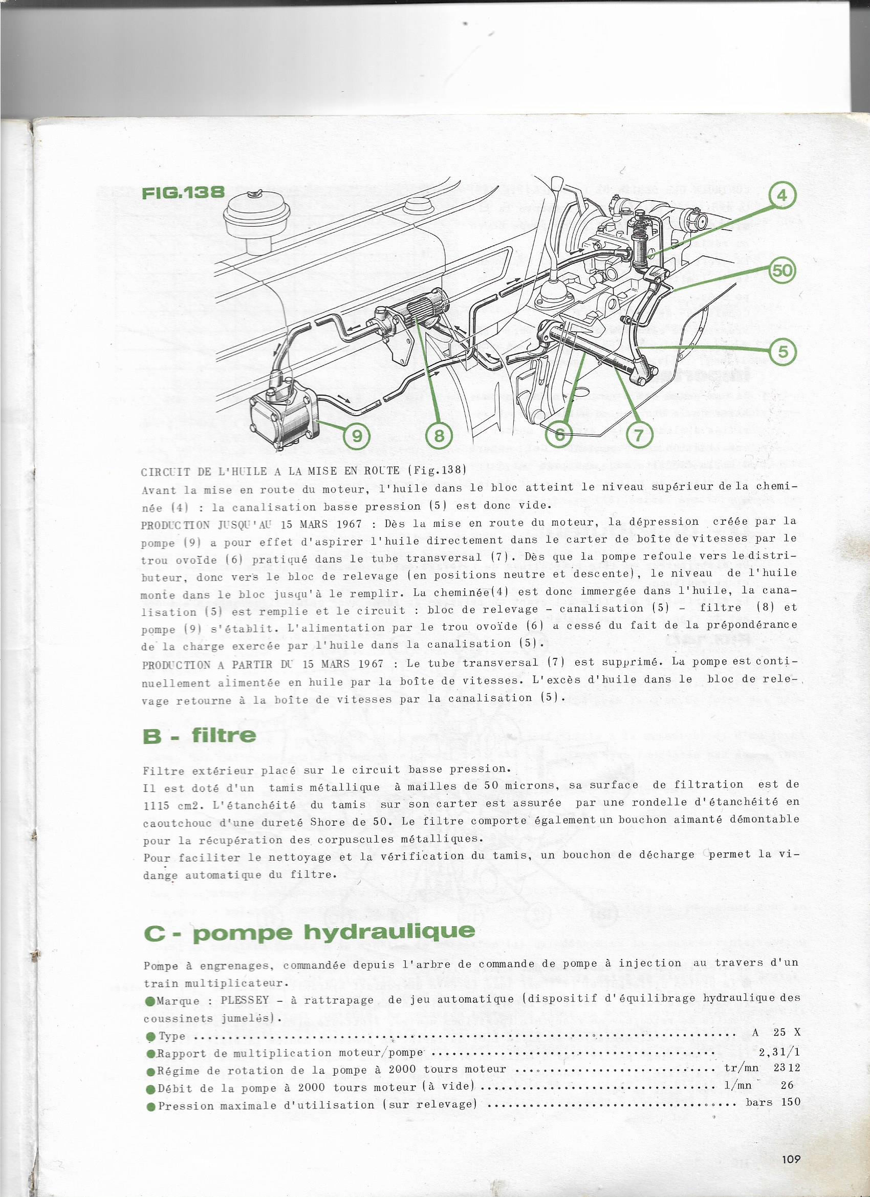

circuit hydraulique

Re: Relevage someca 670 fonctionne pas
Regarde la pièce numéro 8.
Tu as 3 boulon de 13 pour enlever le chapeau (coté conducteur)et il te faut un aimant pour enlever le filtre ('enfin moi je fais comme ça) , si tu as beaucoup de mayonnaise il se peut qu'il soit vraiment sale.
Tu peux le nettoyer au gazole ou au fioul ^^ , tu le souffle bien car si ton arrivée est sale la pompe ne risque pas de tirer de l'huile
