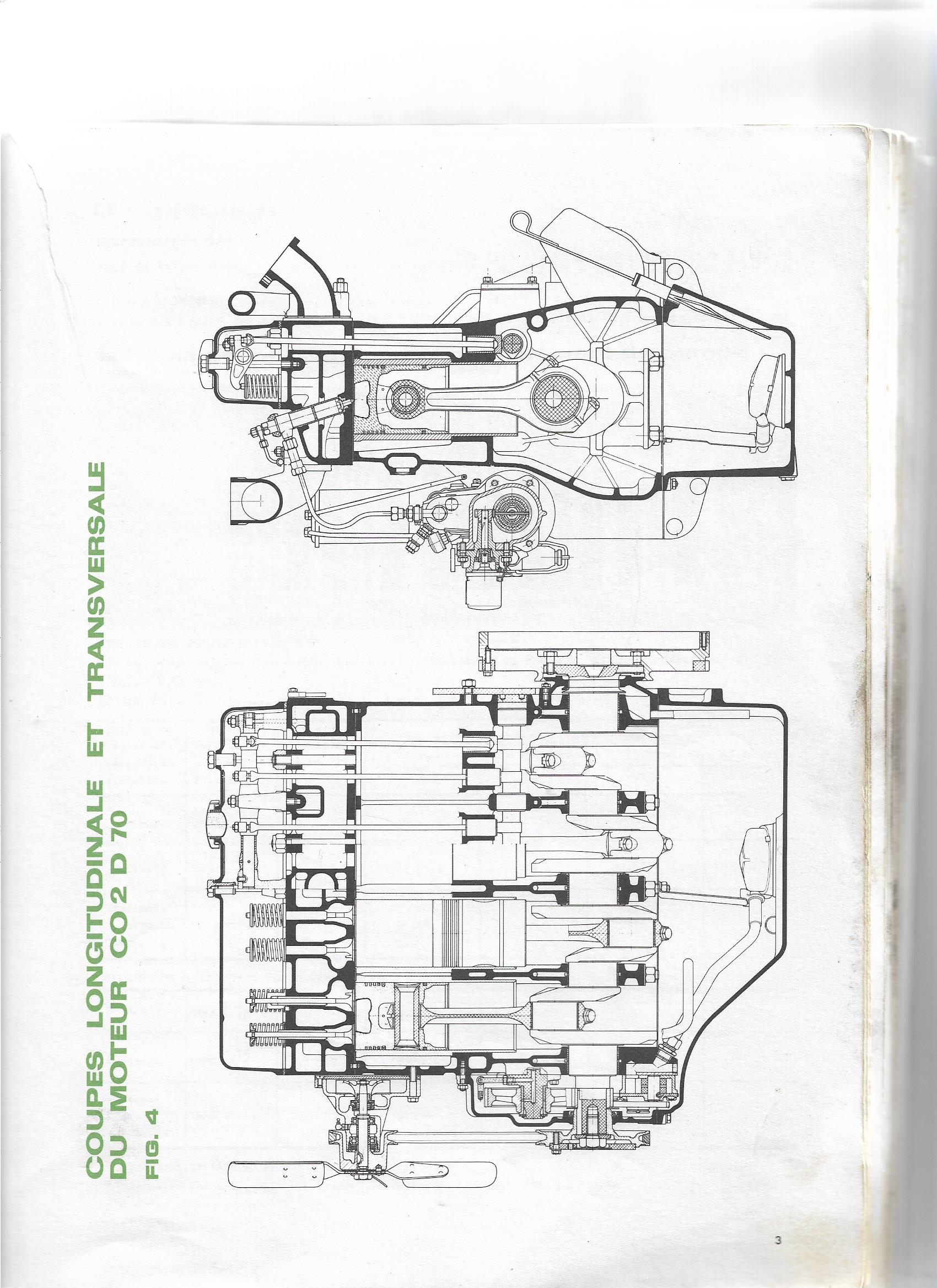

Re: Problème someca 670
coupe d'un moteur OM
