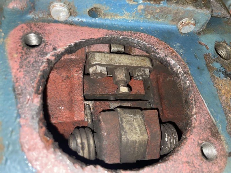

Je voulais savoir si certaines personnes auraient , les bonnes valeurs de réglages des 3 doigts de l’embrayage pdf sur un someca 450N.
J’ai trouvé une doc qui parle de se sujet mais aucune valeur.
Merci 😁
Bonjour journée à tous !

Bonjour et bienvenu, voici quelques infos:
https://www.fiatagri.fr/viewtopic.php?p=41895#p41895
A: plateau; B: doigt; Réglage 1,5mm.

par Abel_85
Les 1,5mm se règle bien ici ?
