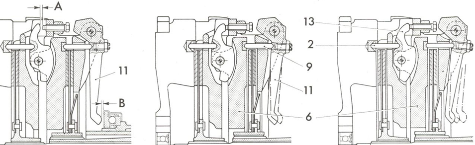

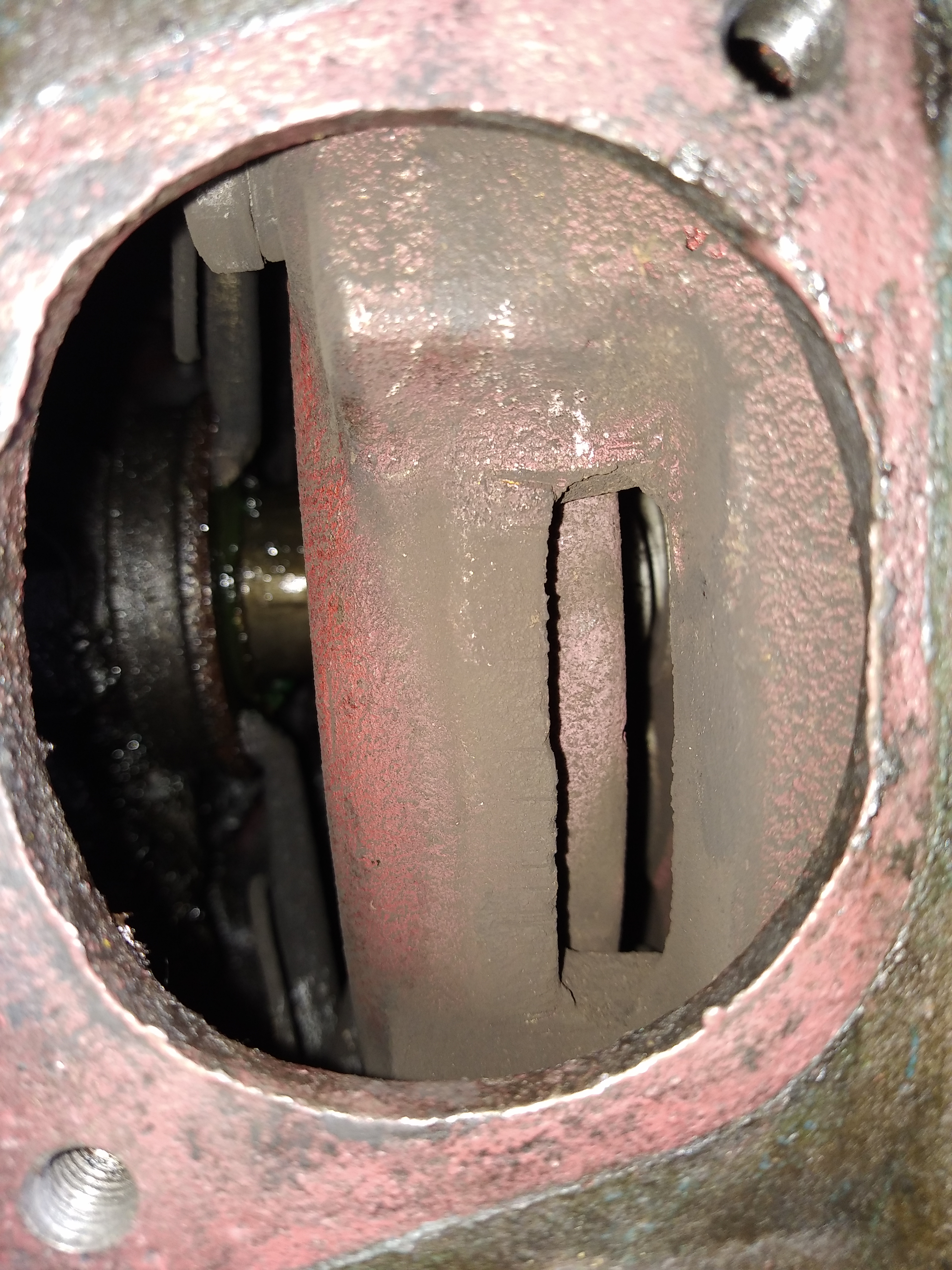

Merci JJ. J'ai effectué la manip ce matin.
Après avoir débrayé à fond moteur éteint, je vois A (est-ce que c'est ça le disque?) s'écarter de B (quel est le nom de B?) de 1 à 2 mm.
400-Réglage par la trappe_2024-04-25 131719.png (200.98 Kio) Vu 7251 fois
Je précise si cela peut aider, que la pdf n'a pas du être utilisé depuis un bail. L'ancien proprio, un éleveur, utilisait uniquement le chargeur pour la manutention de balles de foin.

la piece B c'est le doigt celle A c'est le plateau il faut tourner le volant moteur pour voir le disque

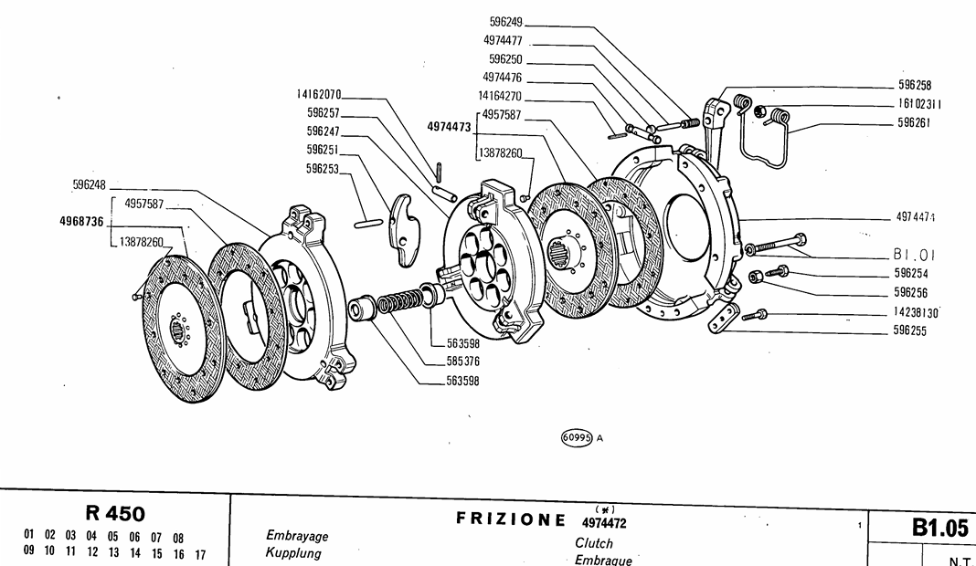

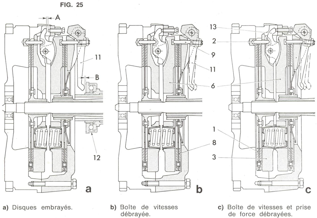

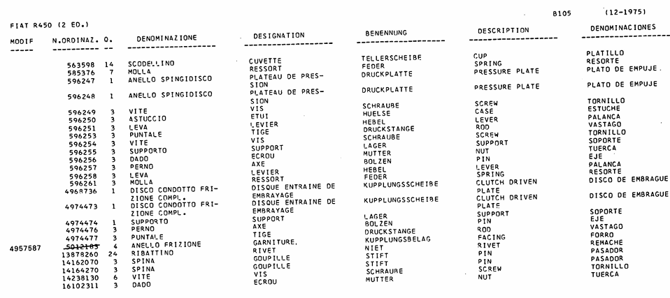

Bonsoir, Ce que tu appelles A c'est le plateau mobile 6 (596247)et ce que tu appelles B ce sont les 3 doigts 11(596258).
La côte A en haut doit être de 1, 5 mm pour le jeu des 3 balanciers 13 (596251)de la pdf. Il est possible que son disque soit collé, vu qu'il n'a pas trop travaillé donc il faudrait atteler le tracteur à un outil ( genre rotavator, par exemple)pour le faire agir. J'avais le même problème avec le 480.

Bonjour.
J'ai donc effectué la manip de débrayer à fond à l'arrêt pour voir si le disque se libère.
Sur la photo, je vois la pièce du milieu (dans le jour), se déplacer de quelques millimètres latéralement.
J'ai effectivement un outil rotatif que j'ai fait tourner mais ça n'a pas résolu le souci.
Re: Problème démarrage 450N
Bonjour, elle n'est pas cassée la fonte?
