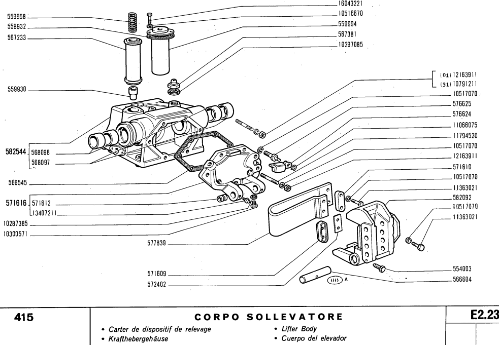

Pour se faire, il faut enlever les trompettes. Attention çà pèse et s'est déséquilibré donc matériel et équipements appropriés.
https://www.fiatagri.fr/viewtopic.php?p=24042#p24042
Si tu as le réservoir supplémentaire, il y a le bouchon avec le reniflard 567381 qui doit être bien débouché.

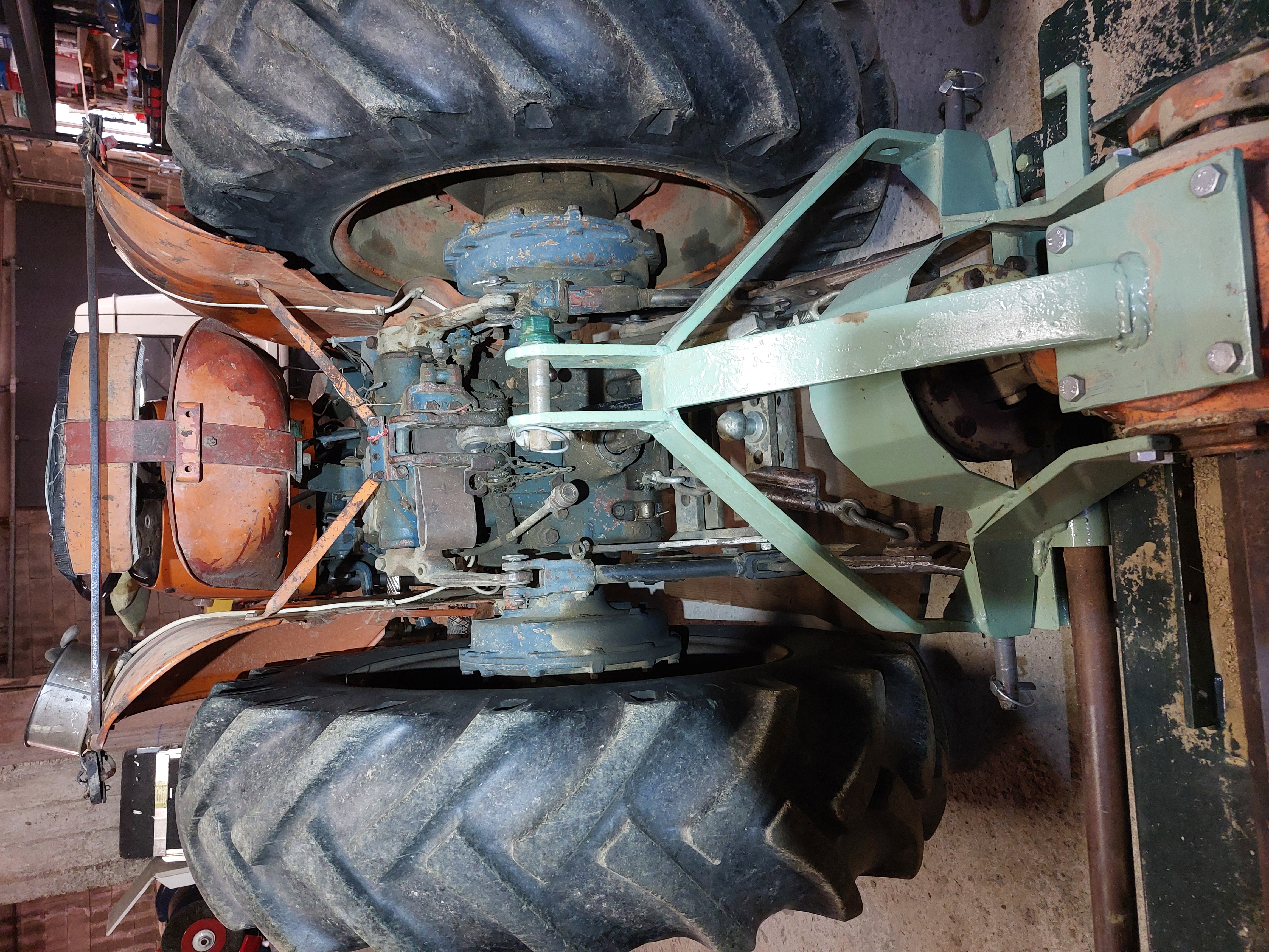

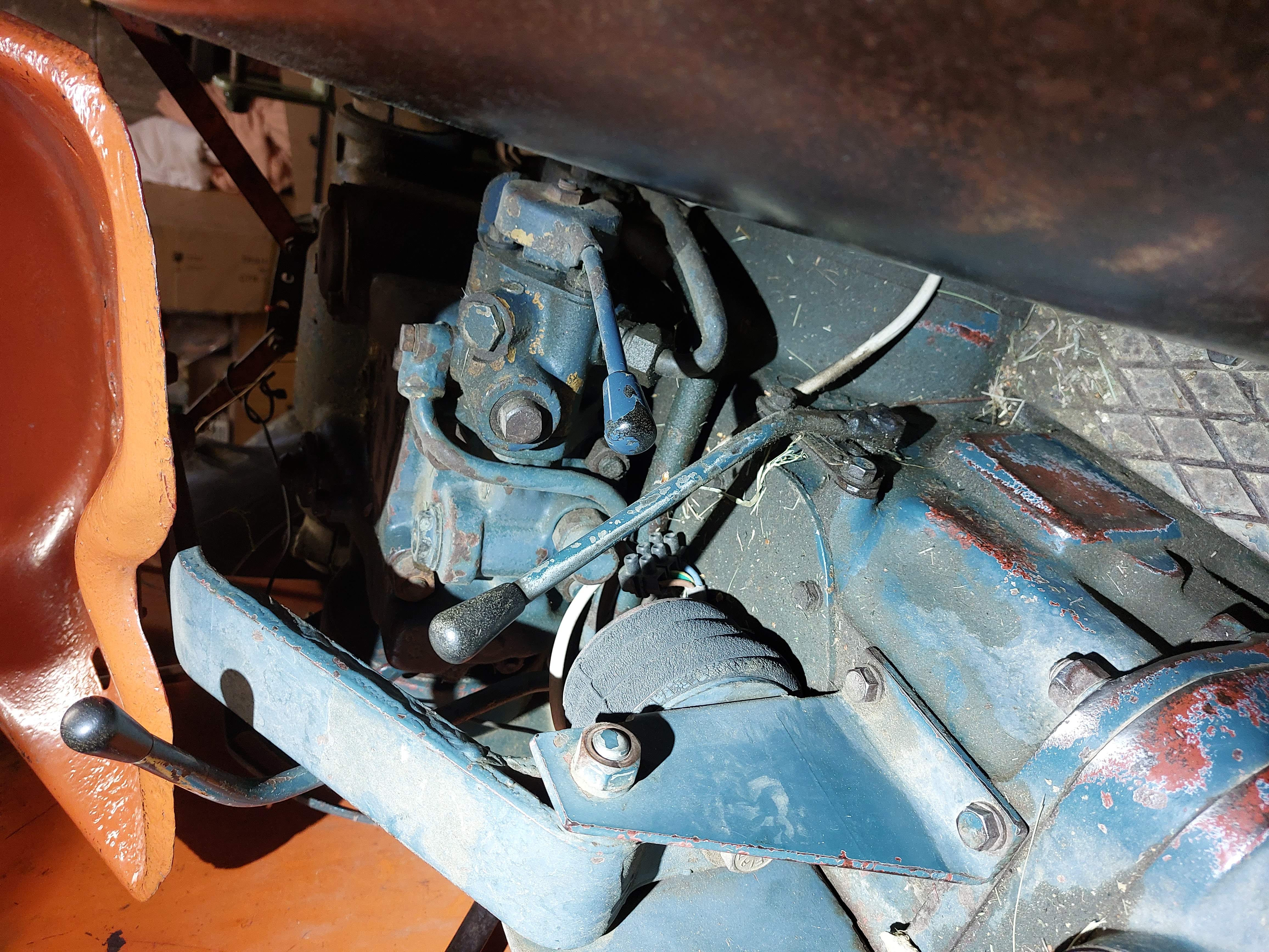

Il faudrait quelques photos du relevage , du dessous du pont et de l'ensemble du tracteur. C'est un étroit?
Avant de démonter , déposer les trompettes, vérifies que le reniflard 567381 sur le bloc relevage soit bien débouché:

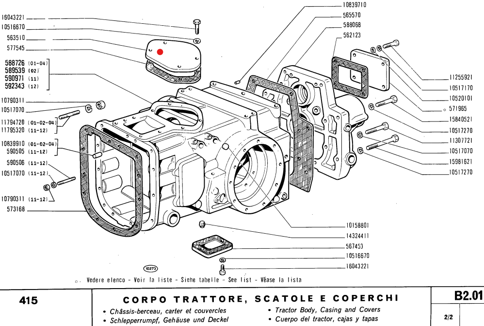

Si ton relevage est indépendant, il te faut un reniflard sur la plaque derrière le levier de vitesses.
Exemple de RENIFLARD sur les autres Someca :ref 13412190

Un petit coup de clé de 50 et j'ai démonté le reniflard 567381 il était partiellement obstrué... A voir. Le deuxième reniflard a coté du levier de vitesse je ne le trouve pas sur mon 415. C'est un étroit. Je ferai des photos . Bonne soirée à toi.
