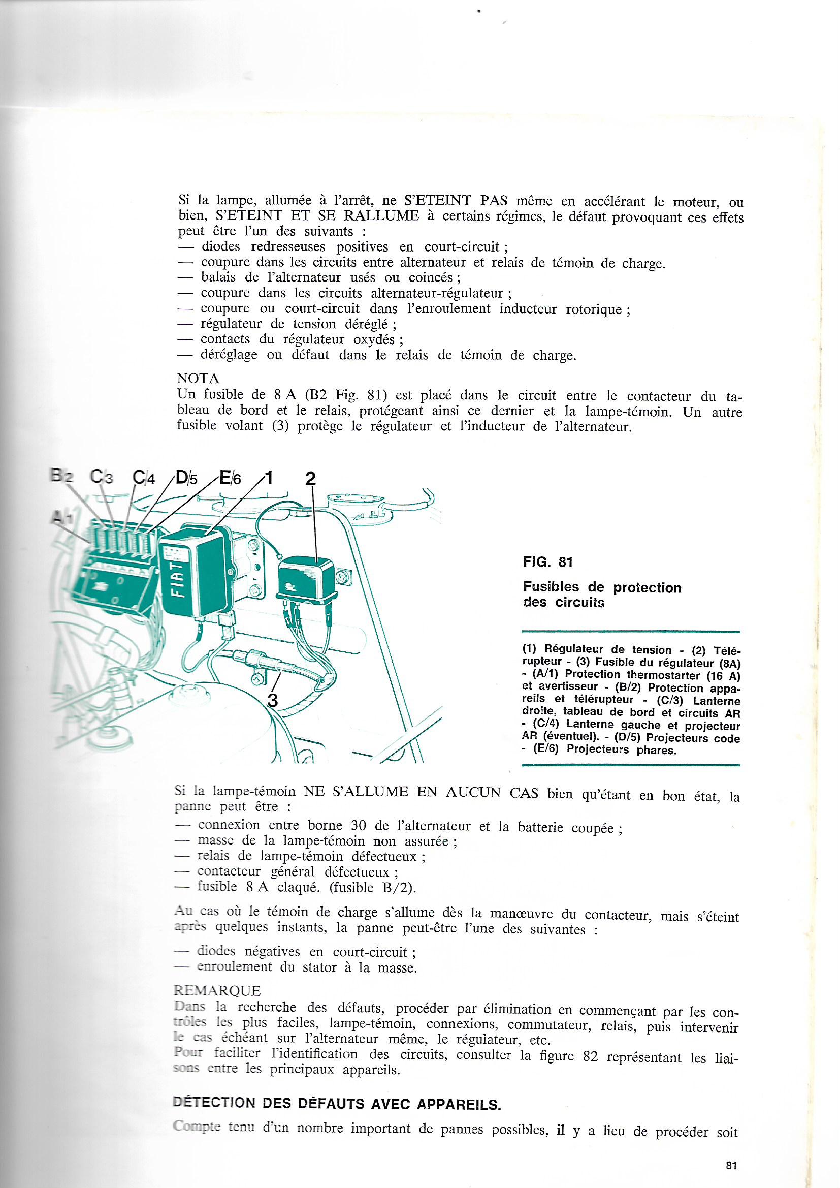

apres je t'indiquerai la position du fusible de charge

Re: plus de charge de batterie
je mets la position des fusibles la premiere chose à regarder le 3 qui a fusible de 8 A à l'intérieur
merci beaucoup.
j'ai deja vérifier les fusibles sont ok. j'ai seulement 12,5v à mi régime à l'alternateur
le fusible de charge est à part ref 3
c'est la premiere chose à regarder apres il faut regarder l'état des charbons sur le coté de l'alternateur
