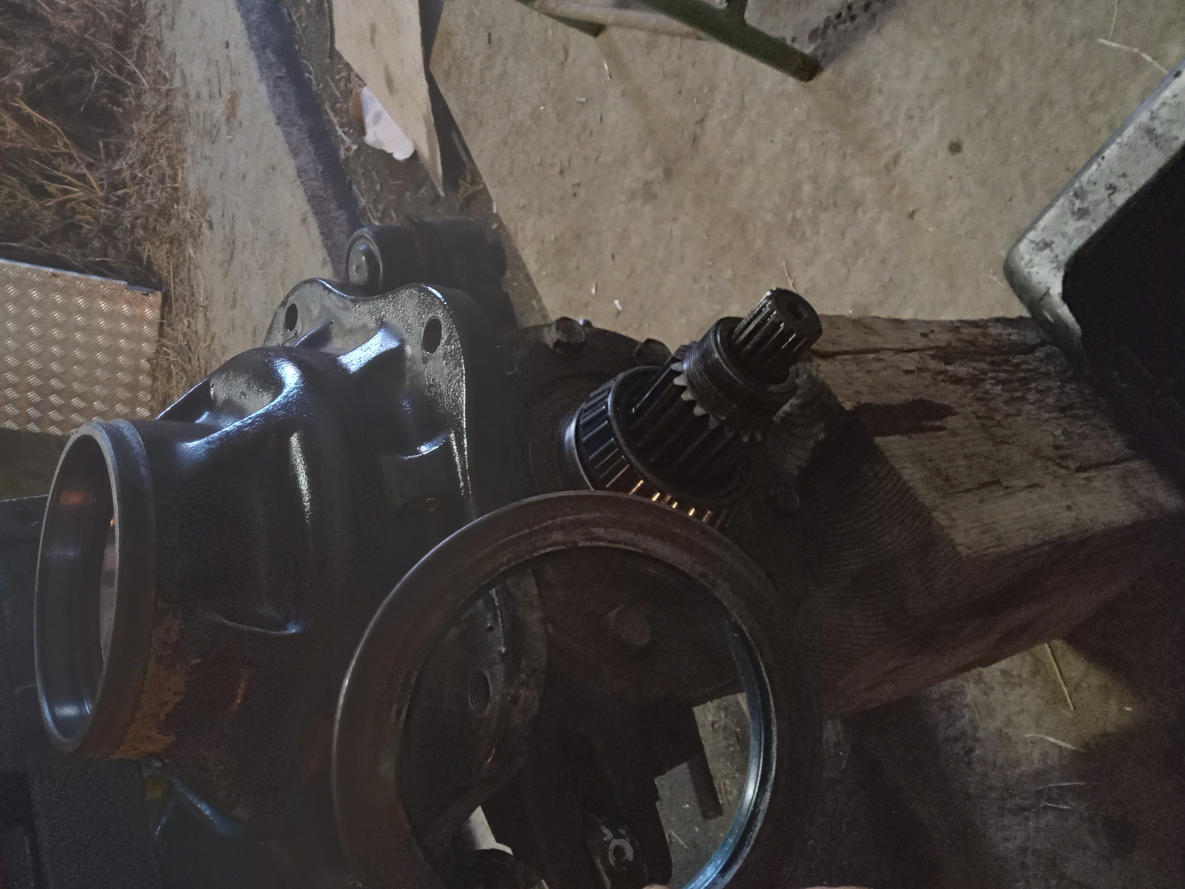

non d'avance , et met des photos pour être plus précis car a l'avant il faudrait savoir ci c'est le grand joint
( fusée / moyeu ) ou alors celui qui fait étanchéité des arbres de transmission coté pont ou coté réducteur

Je m en occupe ce soir.

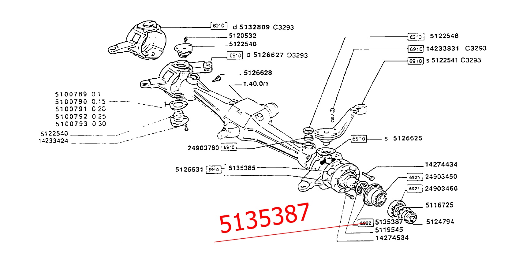

Le grand joint de fusée qui fait 90x120x13
Messages : 1699
Re: Bagues d'étanchéité reducteurs 45-66 dt

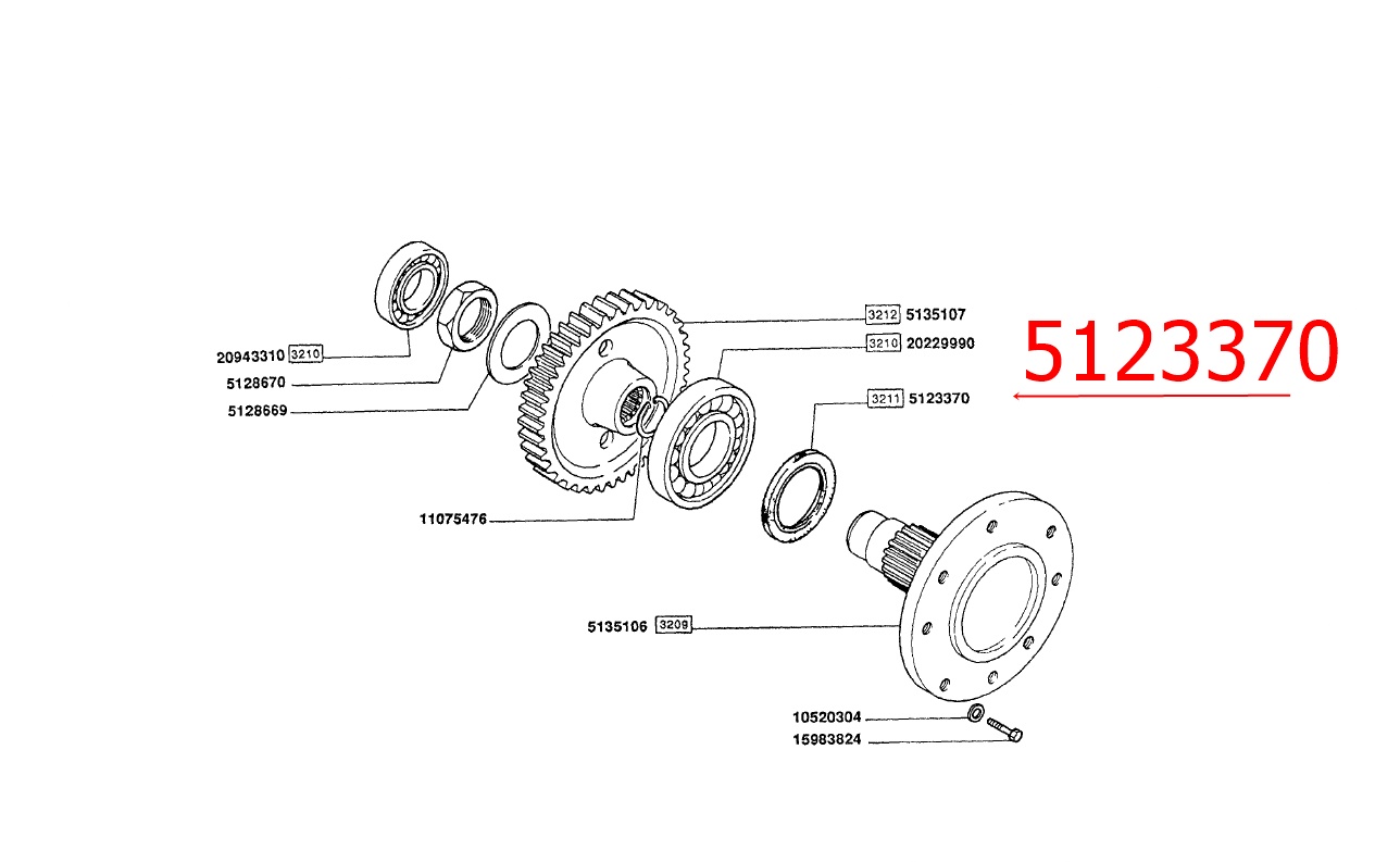

Pour le réducteur avant

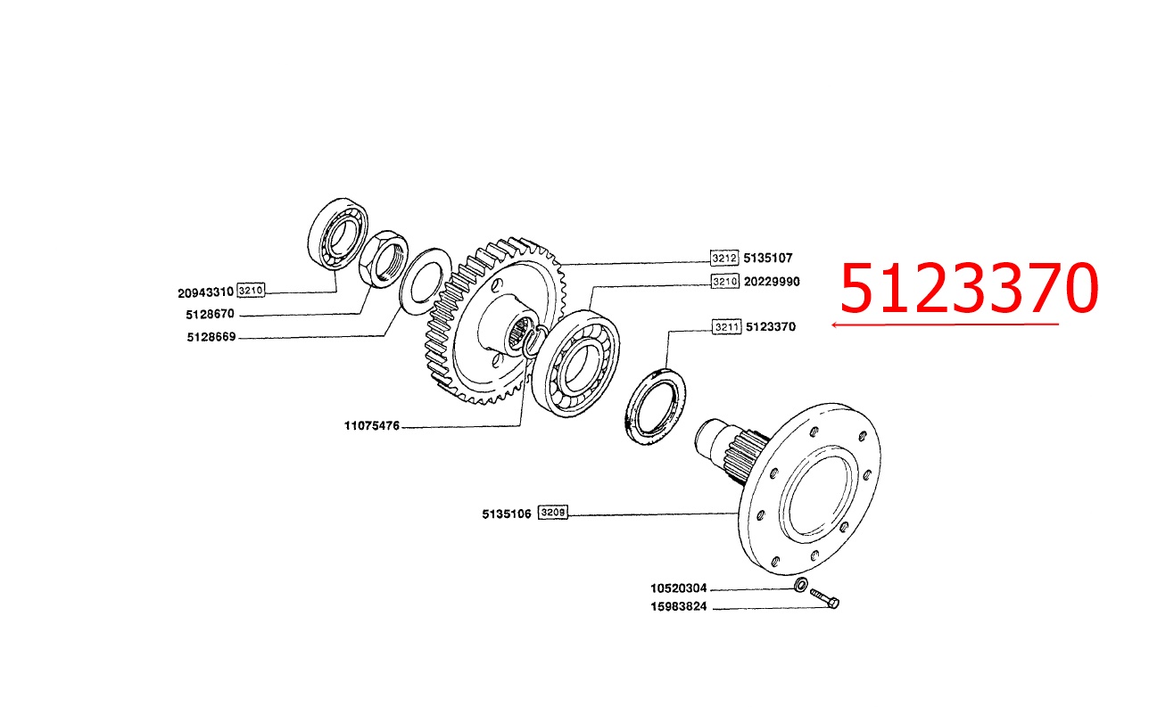

pour le réducteur arrière
ref;5123370
80 X 11O X 16

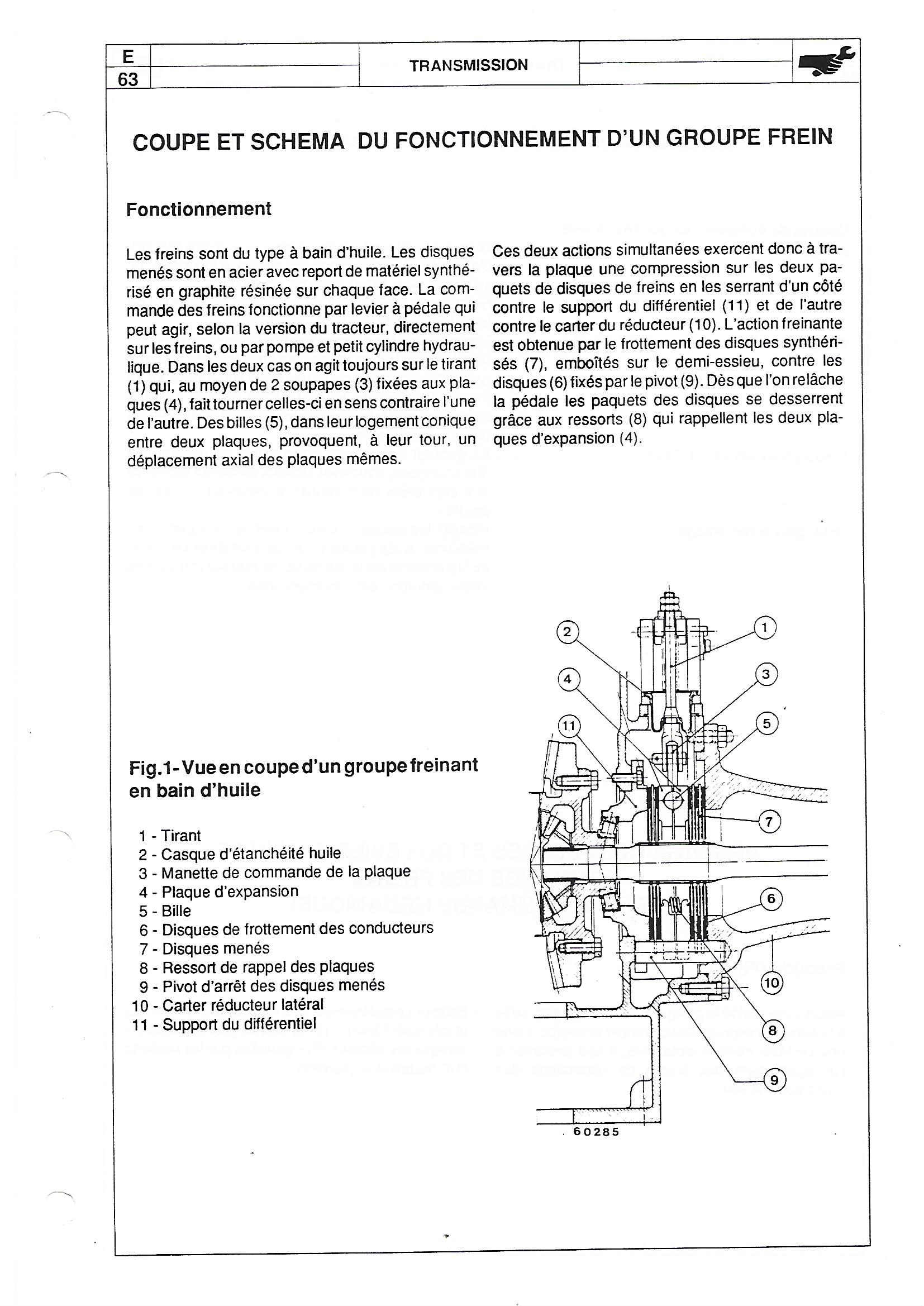

je te mets aussi la coupe des freins
