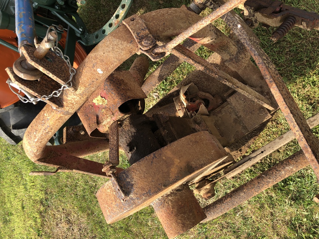

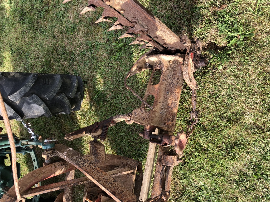

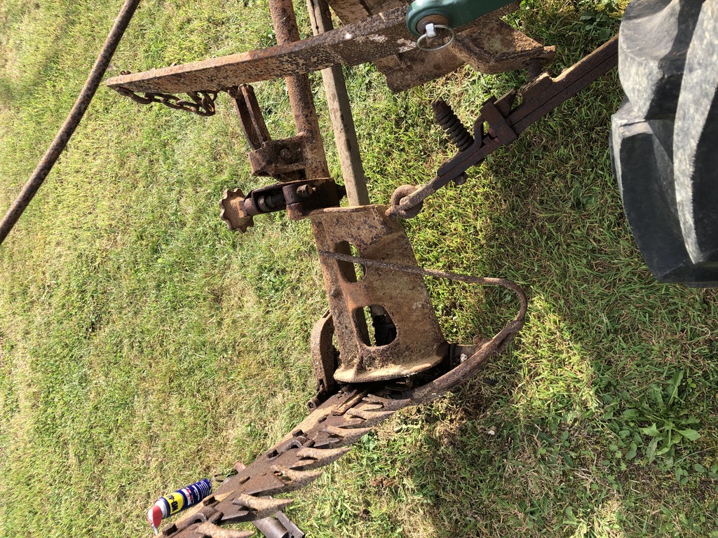

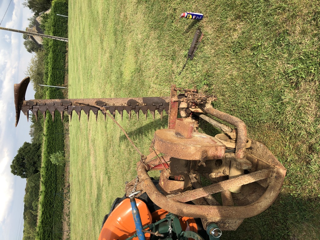

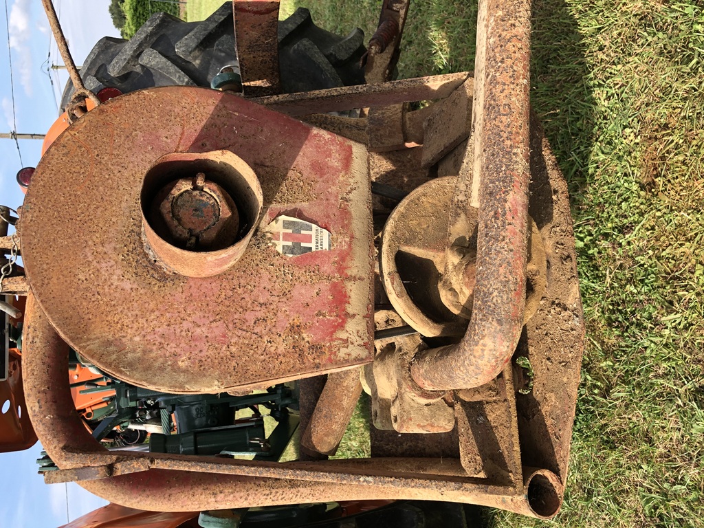

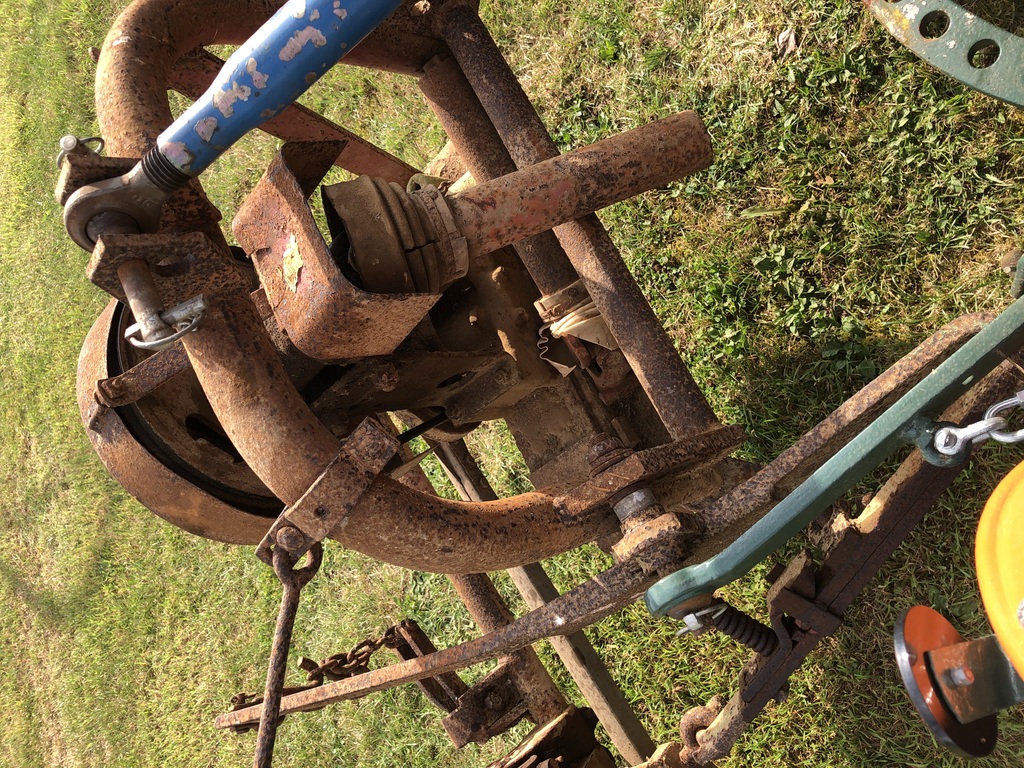

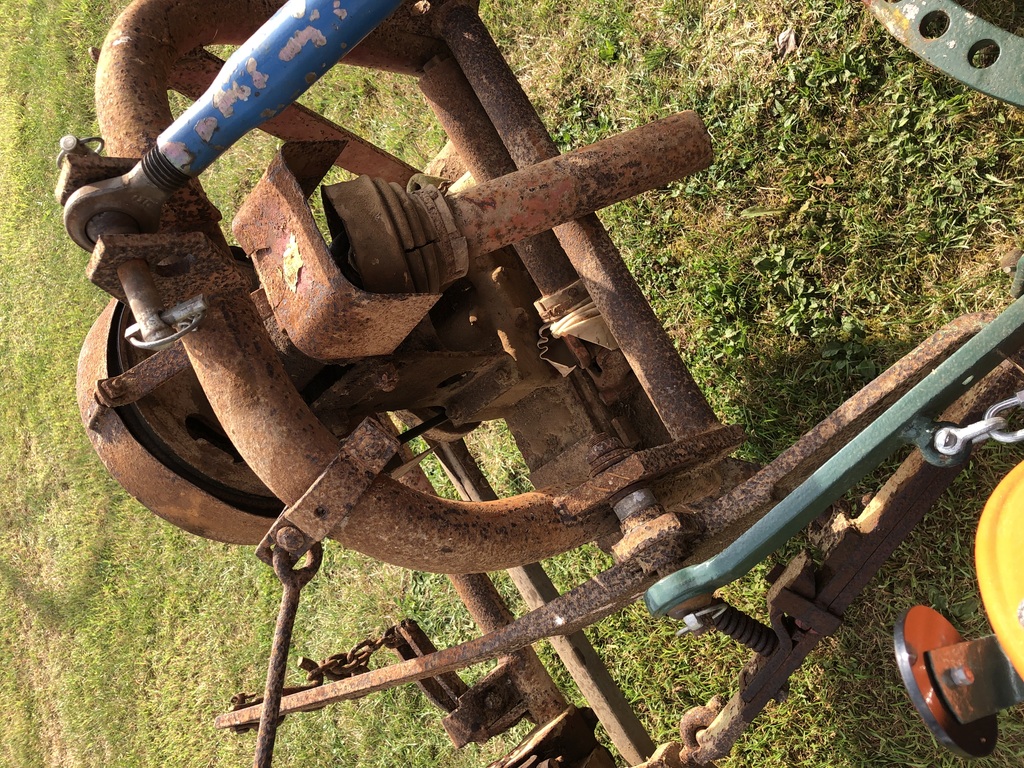

Bonjour les fiatistes 👋
Je viens de sortir cette faucheuse de plusieurs décennies de sommeil.
Bon ce n’est pas une someca malheureusement mais une IH , mais elle me plaît et c’est déjà ça 😄😄
Donc c’est une IH mais c’est tout ce que je sais
Si des fois quelqu’un d’entre vous à une idée du modèle de cette machine , son année éventuellement sait on jamais je suis preneur de toutes infos et si par le plus grand des hasards l’un de vous reconnaît la faucheuse de papy et qui sais qu’il a une documentation de la machine je suis aussi preneur soit pour copie ou achat.
Merci les copains

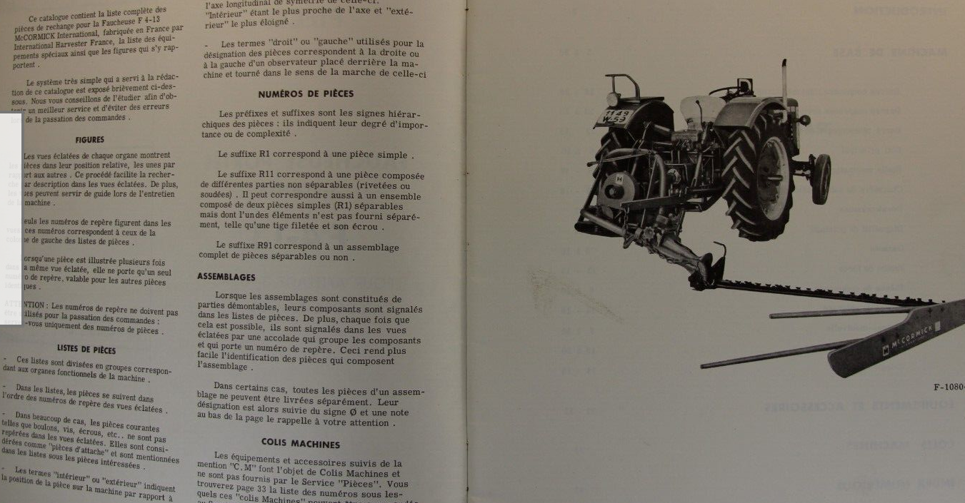

d'après mes recherches le modèle serait une F4-13 des années 60

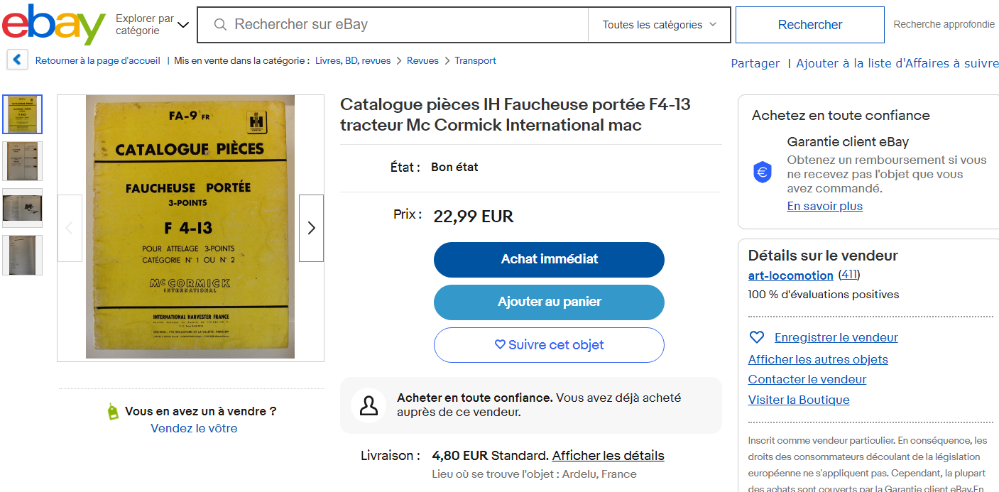

Salut Olivier, après le match ,
voici sur ebay
La F4-8
F4-8_c4c62035-4216-4ca8-8ba9-33e27cd7d56c.pdf
(3.25 Mio) Téléchargé 556 fois
https://mototracteurs.forumactif.com/t5 ... e-ih-f4-13

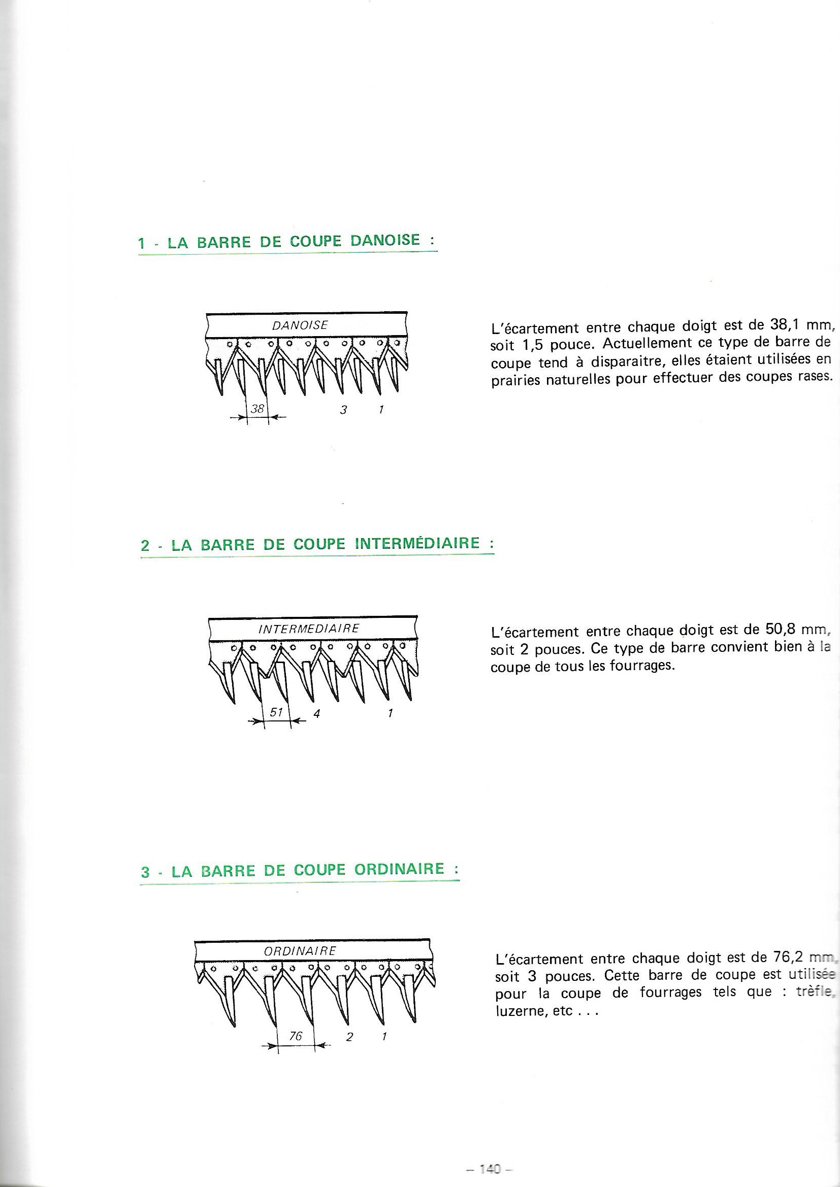

merci à vous pour les infos et le reste gilles :super:
je prendrais la mesure du lamier et je verrais également l'écartement des doigts , très bonne info Jean-Jacques :super:

Elle est chouette cette faucheuse, elle mérite qu'on la remette debout !

un grand merci Stéphane pour l'avoir remise à l'endroit :amen: :amen:
moi j'y arrive pas à remettre des photos dans le bon sens , soit je suis nul en ordi ou alors nul en ordi , au choix :hehe:

est ce qu'elle coupe quelquechose ? la scie est en bon état ?
