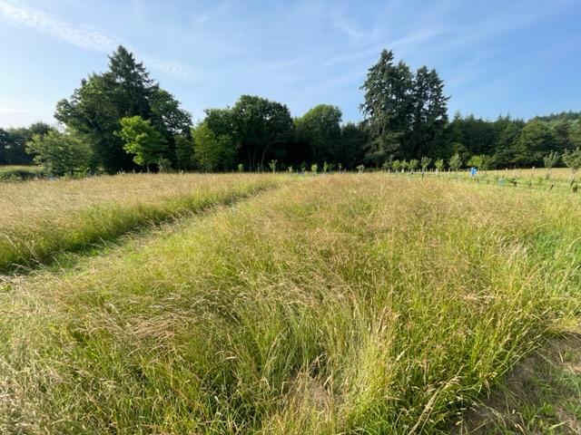

Prairie à mi chemin
Prairie à mi chemin

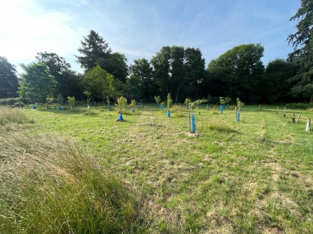

Verger d’en bas
Verger d’en bas

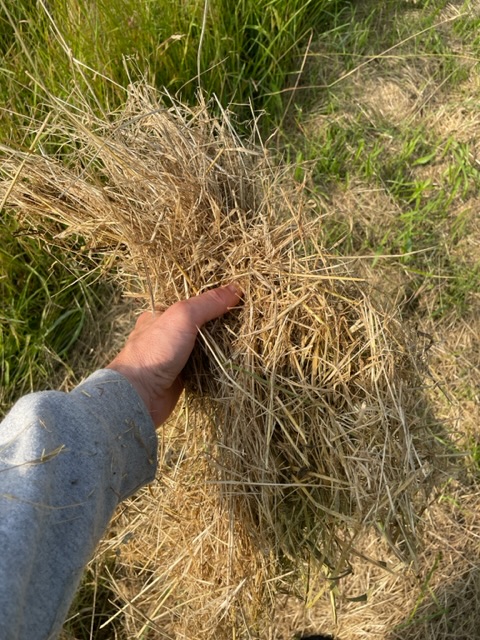

Type foin à la sortie du broyeur à lames
Messages : 10326
Re: Foin
pour faucher une barre de coupe rotative à tambour ou à assiettes
la première est plus simple et se comporte parfaitement sur du coucher par contre il faut mieux une
1.65 m plutot qu'une 1.35 (tu risques de rouler sur l'andain )
la deuxième est la plus courante une 4 assiettes fera ton bonheur et celui du tracteur
pour remuer ou mettre en andain tu devrais commencer par un appareil mixte (fanage et andainage)genre STRELLA
pour la presse bien comprendre le fonctionnement des noueurs avant
