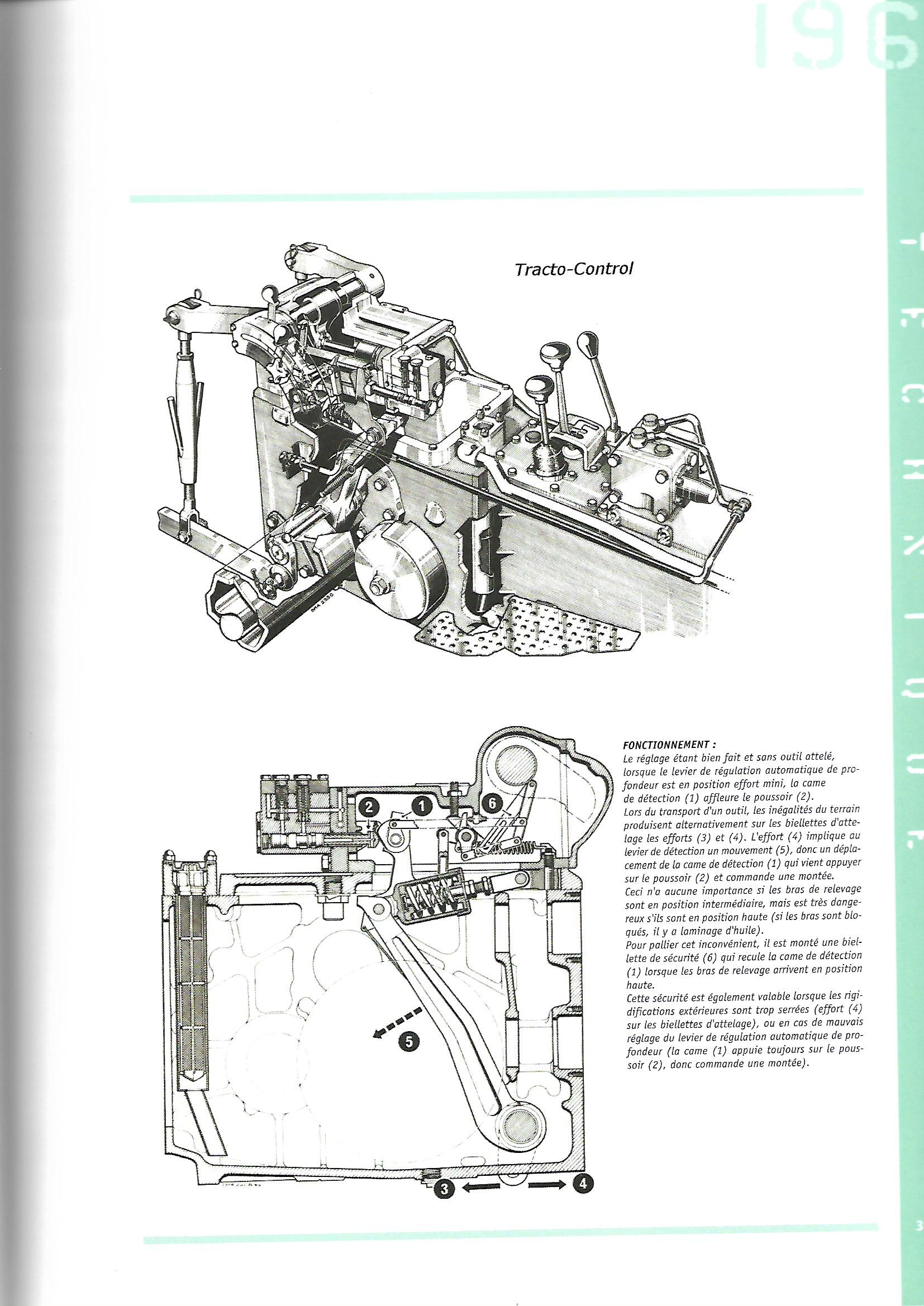

il faut déposer le relevage (attention au système de control d'effort)
puis enlever l'écrou sur le grand pignon
deviser les vis qui tiennent la trompete
l'ensemble vient ensuite trompette + arbre de roue
