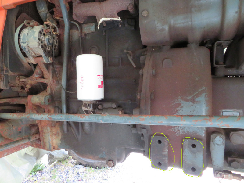

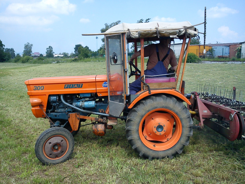

En pièce-jointe une idée de ce que j'aimerais faire (là sur un Someca 300 apparemment).
Savez-vous si la ligne horizontale peut s'acheter toute prête en kit svp ? J'imagine qu'il faut un coude, un bout de ligne et le silencieux qui va bien, et ensuite trouver 1 ou 2 points d'accroche sur le tracteur pour fixer tout ça solidement avec des pattes.
Y-a-t-il une longueur minimum pour l'échappement pour bien détendre les gaz ?
Si pas forcément alors je pourrais descendre et fixer une patte sur les fixations entourées en vert, et mettre un petit silencieux de moto par exemple.
Sinon, avez-vous quelques suggestions ?

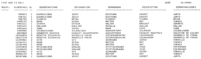

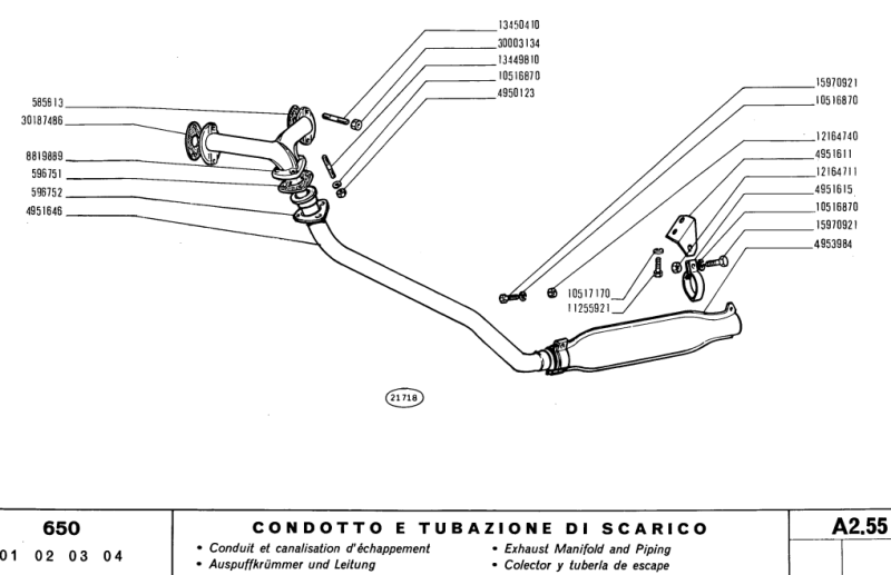

Bonjour et tu es le bienvenu. Voici ce que tu demandes:
