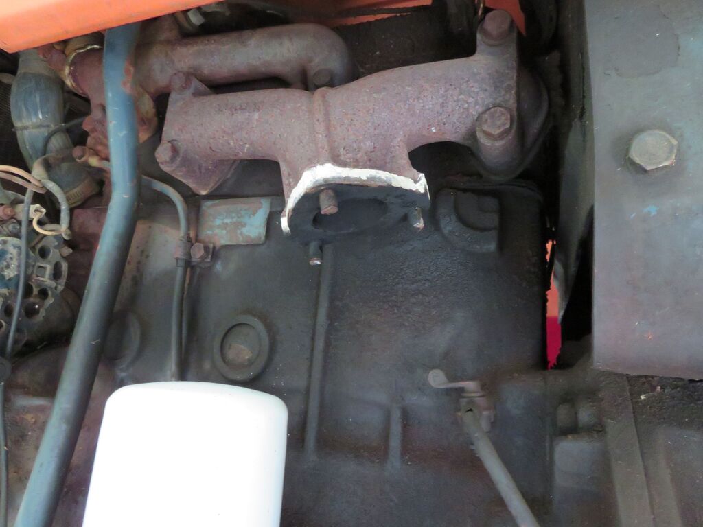

Les 3 boulons ont cassé et je suis ne échappement ouvert.

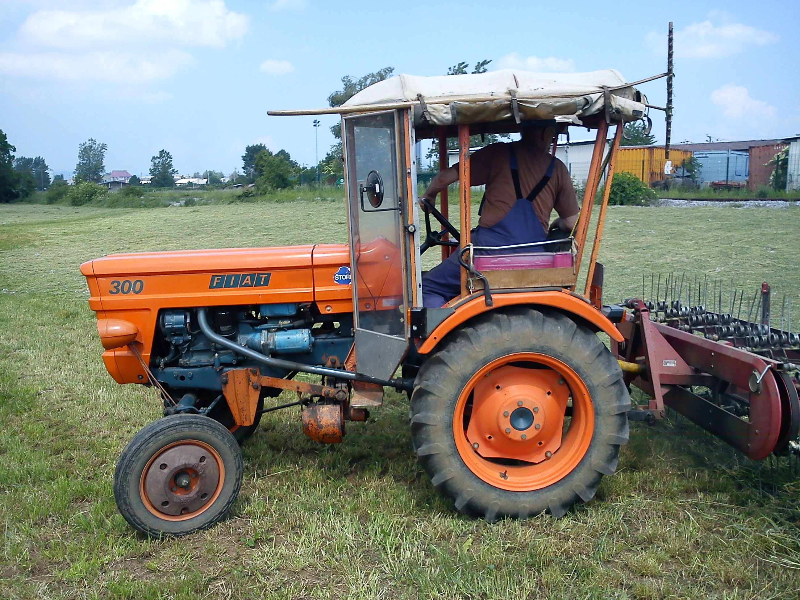

En pièce-jointe une idée de ce que j'aimerais faire (là sur un Someca 300 apparemment).
Savez-vous si la ligne horizontale peut s'acheter toute prête en kit svp ? J'imagine qu'il faut un coude, un bout de ligne et le silencieux qui va bien, et ensuite trouver 1 ou 2 points d'accroche sur le tracteur pour fixer tout ça solidement avec des pattes.

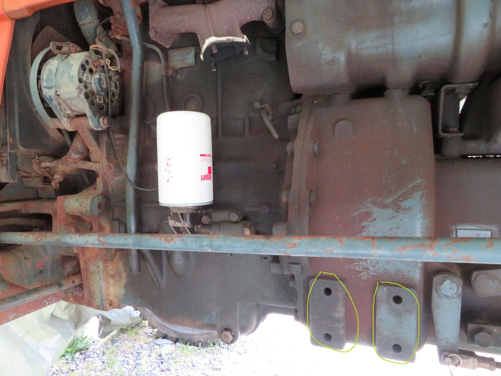

Si pas forcément alors je pourrais descendre et fixer une patte sur les fixations entourées en vert, et mettre un petit silencieux de moto par exemple.

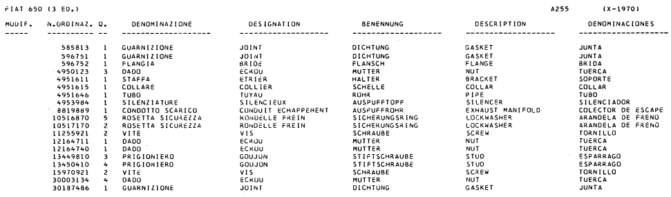

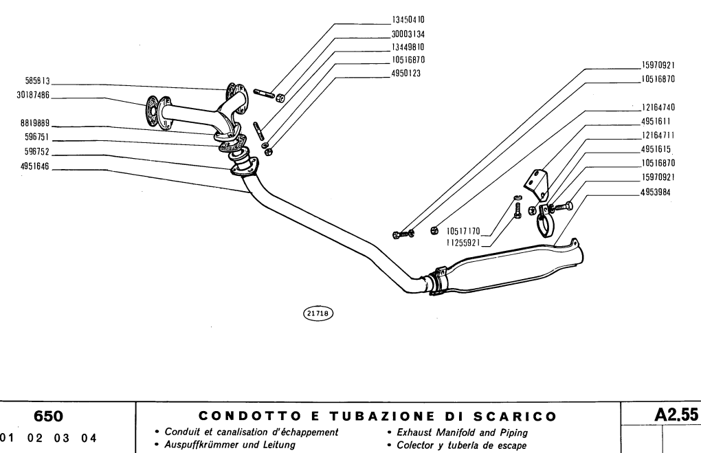

Bonjour et tu es le bienvenu. Voici ce que tu demandes:

C'est incroyable ! Merci !
Mais je pense qu'il est impossible de trouver les pièces encore aujourd'hui non ?

autre petit conseil en démontant la pipe les 3 vis ont toujours tendance à casser
par contre les vis du collecteur viennent parfaitement
il suffit ensuite de percer ce dernier

Je comptais en effet percer le collecteur à la colonne pour utiliser 3 boulons/écrous à l'avenir.
