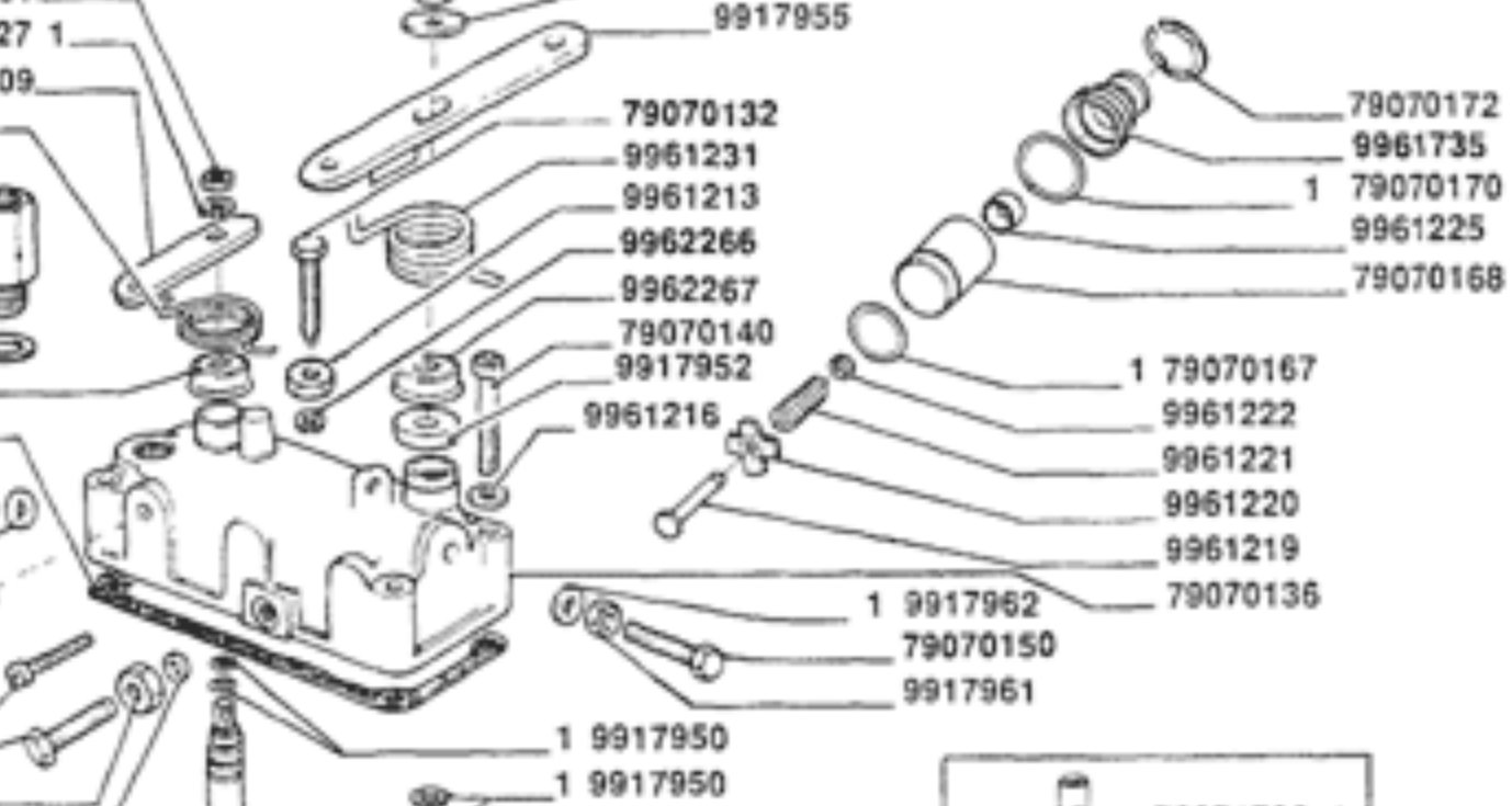

en changeant les joints sur pompe Lucas CAV sur mon fiât 55 66 j ai cassé un axe soupape de décharge 79070136 https://www.fiatagri.fr/download/file.php?id=1948
Pensez vous que je vais trouver la pièce où doit changer la pompe

Bonjour et bienvenu.
L'axe c'est plutôt le 9961219?
Oui , chez un diéséliste , sur le réseau New Holland ou même chez d'autres marques , et sur internet à voir.

Merci de m avoir rectifié du coup sur le net trouvé sur Messick’s trouve la broche
Je vais essayer de trouver plus près
Encore merci
