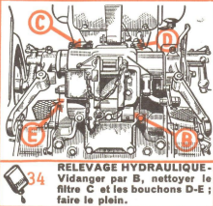

Sinon si l'huile est approprié et le niveau bon, nettoyer le filtre ( ou le changer).
Si c'est pas bon ensuite , voir réglages de la sensibilité.

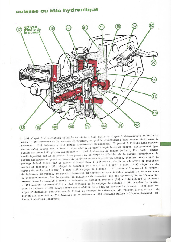

pour le sautillement tu as essayé de diminuer la sensibilité ?
Messages : 10319
Re: Relevage Som 35
je te mets la culasse d'un autre modèle
pour la descente du relevage moteur arreter tu regardes si en enlevant le bouchon 50 le clapet 15
est bien en place

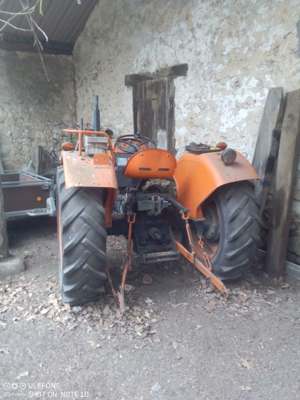

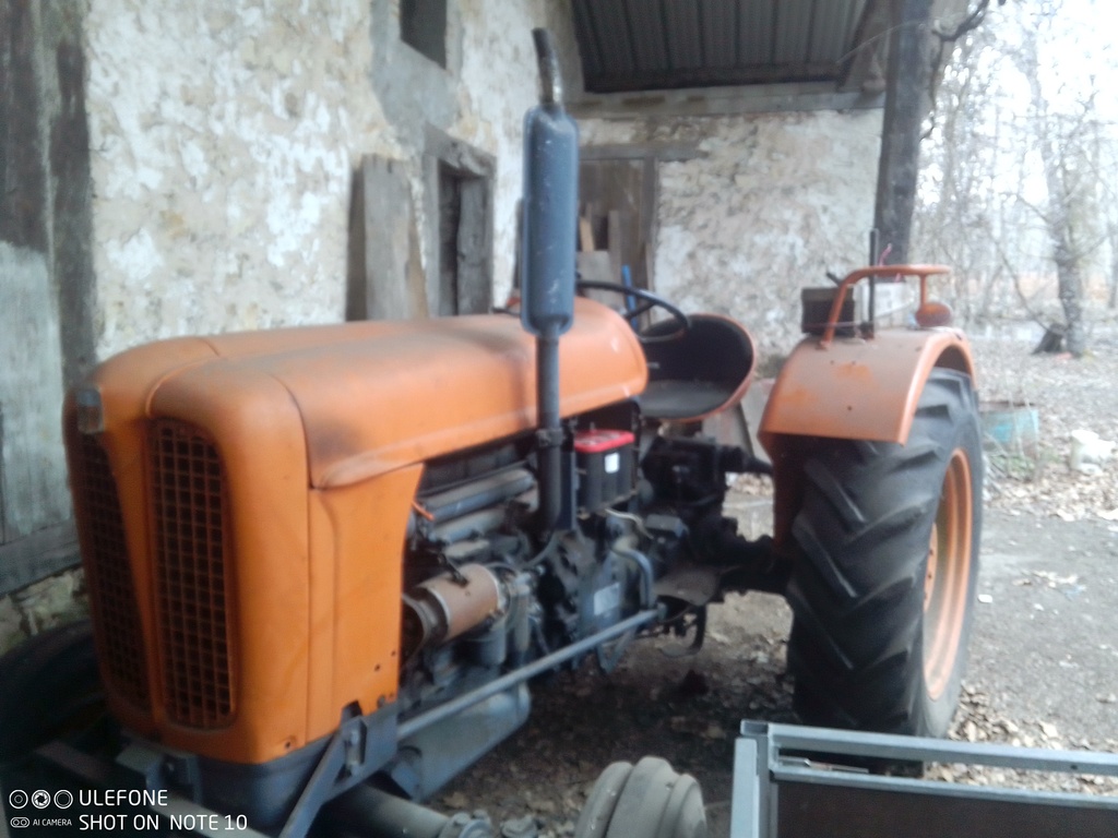

J'y suis arrivé .... La dynamo 24 volt récupérée dans une casse et fonctionne ...
Re: Relevage Som 35
Bonjour Didier. Merci pour les photos. Il est en très bon état en carrosserie, bel aspect général. Dommage que ce modèle soit en 24 v. . Il a beaucoup d'heures?
Tu peux nous faire d'autres photos? Merci.
