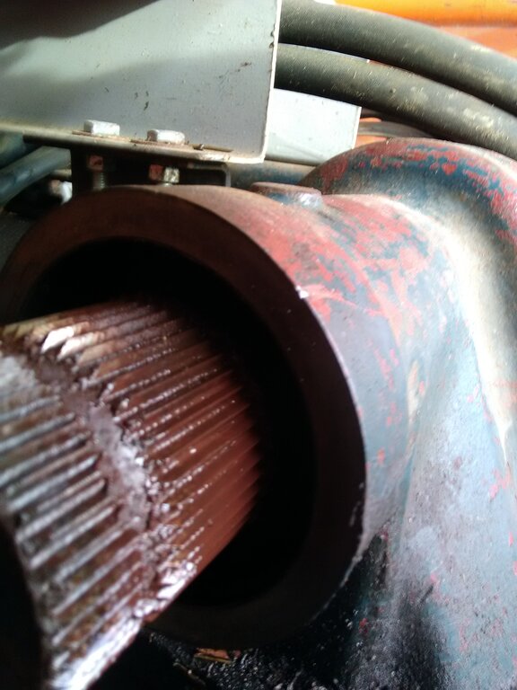

Bonjour, je reviens pour avoir un avis, hier en faisant tourner le som pour l'embrayage , je me suis rendu compte
que le bras supérieur fuyait bien (sa l'avait déjà fait mais c'était passé), du coup je me demandais si c'était facile à déposer
et changer le joint? Sur la doc technique il font voir un joint assez gros à remettre avec un outil spécial et un marteau...
Il faut que je me renseigne si le joint se fait encore aussi...

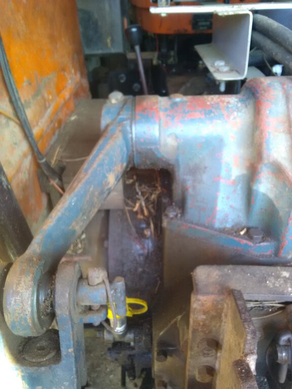

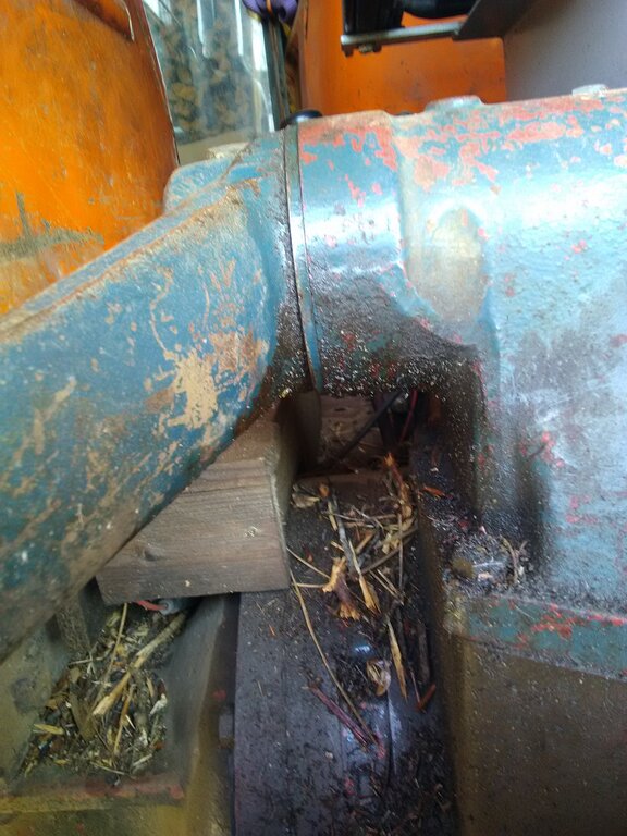

le bras est relativement facile à enlever sauf si les dents de souris sont abimées ou l'arbre vrillé

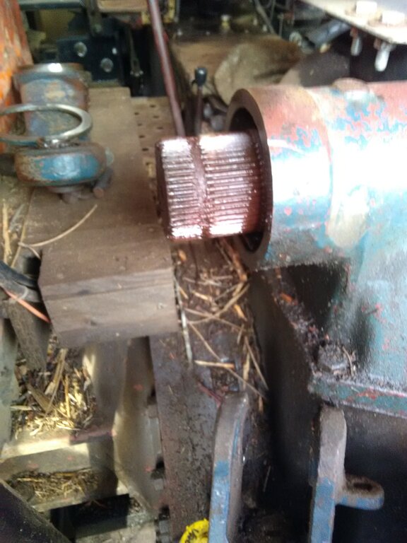

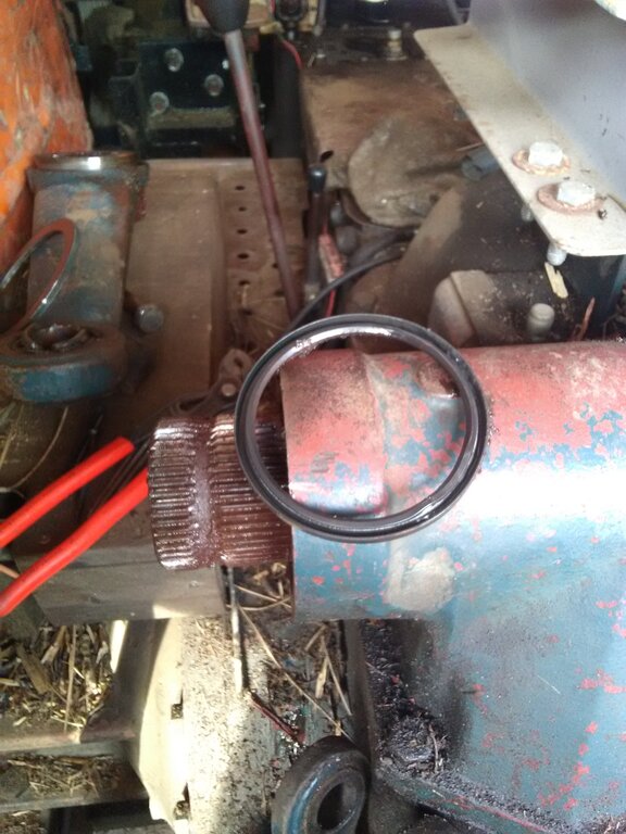

Bonjour, je me suis lancé en soirée au démontage! bon le bras est venu trés facilement mais le joint c'est pas la
mème chanson...avec un marteau et une pointe j'ai fait un trou et ensuite une vis à placo à visser dedans.
Une pince et puis au bout de 5mn c'est venu! par contre il me parait pas trop vieux...
Je dois en recevoir bientot.
