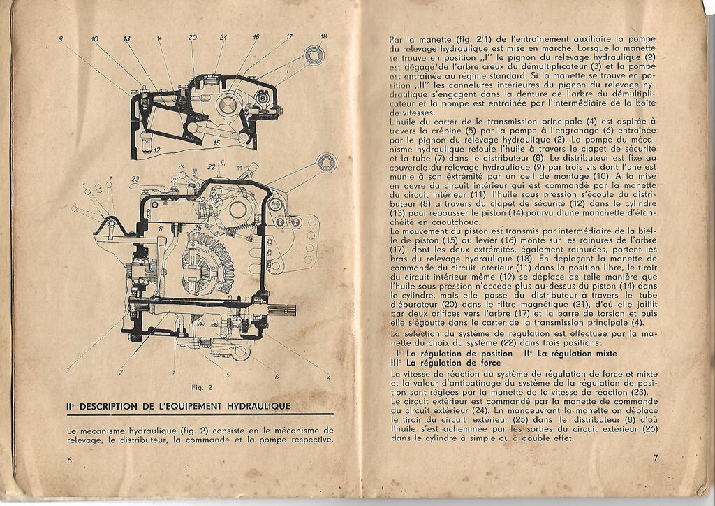

Re: zetor 4712
position pompe de relevage

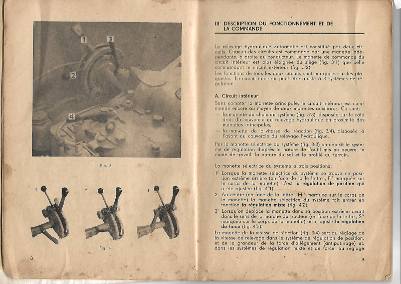

Re: zetor 4712
commande de relevage
